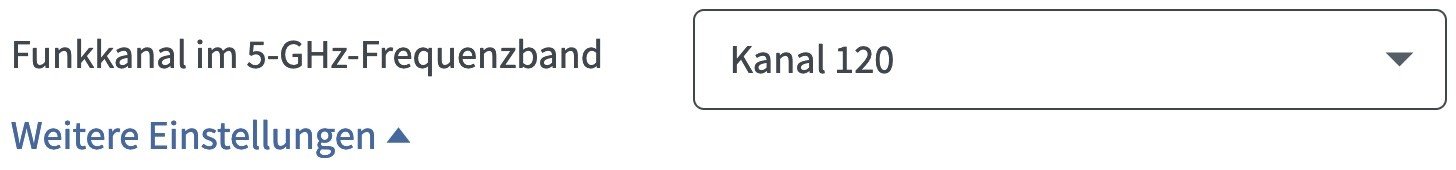

In meiner FB 6490 habe ich bei WLAN/Funkkanal/Funkkanal im 5-GHz-Frequenzband/ anstatt Autokanal, einen festen Kanal eingestellt,
im Moment keine Abbrüche mehr.

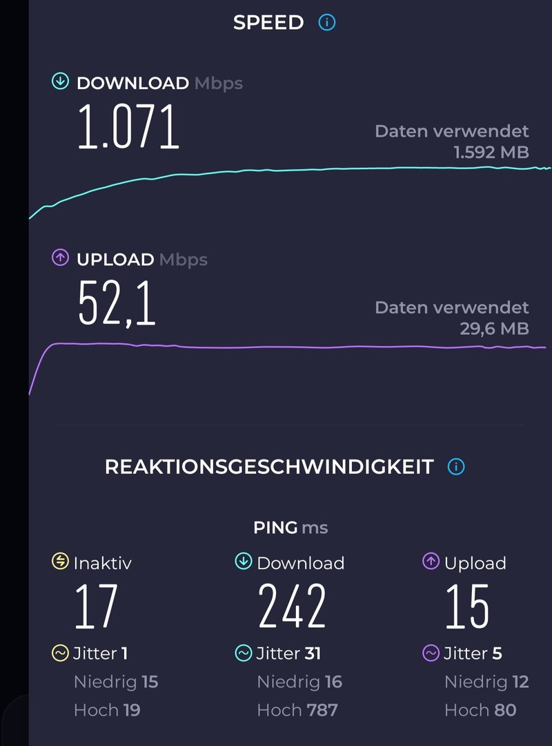

Ich kann zwar keine Aussetzer feststellen, aber dennoch scheint irgendwas beim S23U in Sachen WLAN verbuggt zu sein.
Ich weiß, ich weiß - Speedtests über WLAN sind nicht das Gelbe vom Ei...
Dennoch habe ich für mich einen Vergleich vom S22U zum S23U direkt vor dem Router gemacht.
Die Geräte sind identisch eingestellt und sind während der Messung die Einzigen im WLAN.
Das S22U erreicht immer Werte von ~850Mbit. Das S23U bleibt da mit ~600Mbit deutlich drunter.
Das kann ich beliebig oft wiederholen. Es ist jederzeit reproduzierbar.

@Onslaught Ich habe da nicht wirklich etwas konfiguriert.
Hast du da vielleicht einen Tipp?
@handyprayer
Einen Tipp nicht, bei mir ists halt das S23U in Zusammenspiel mit ner AVM 6660. 2.5 und 5Ghz Netzwerke haben unterschiedliche SSID's, das 5Ghz Band funkt mit 160 MHz Kanalbandbreite. Abbrüche, die ungewöhnlich wären, hab ich keine. Natürlich kommts alle Nase lang mal vor, dass die Fritzbox, aufgrund von Radarerkennung, das 5Ghz Band kurzzeitig sperrt. Das ist ja aber halt normal und passiert auch nicht täglich.
@Onslaught Bei mir läuft ein AVM 6690. Ich habe aber die SSID nicht getrennt für 2,4Ghz und 5Ghz.
Die Kanalbandbreite von 160 Mhz steuert die Box doch alleine. Ich kann da nichts aktivieren.
Ich habe auch erst vor kurzem auf die Gigabit Leitung umstellen lassen. Vielleicht muss ich da Vodafone auch noch mal auf die Füße treten.
Bei deinem Test scheint ja die volle Leistung anzukommen.
Korrekt, ist bei mir eben überwiegend der Fall, dass 160 MHz zur Verfügung stehen.
Ja,dem ist so. Messe ich über den 2.5 GBit LAN Port, liegen an meinem Anschluss 1105 MBit an. Da gibt's freilich auch Schwankungen von ca 50-80 MBit die mal fehlen können

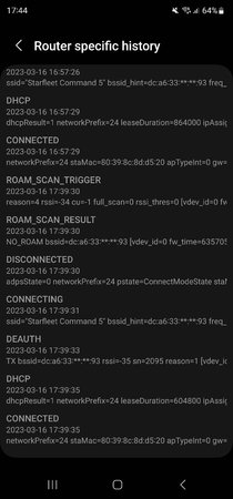

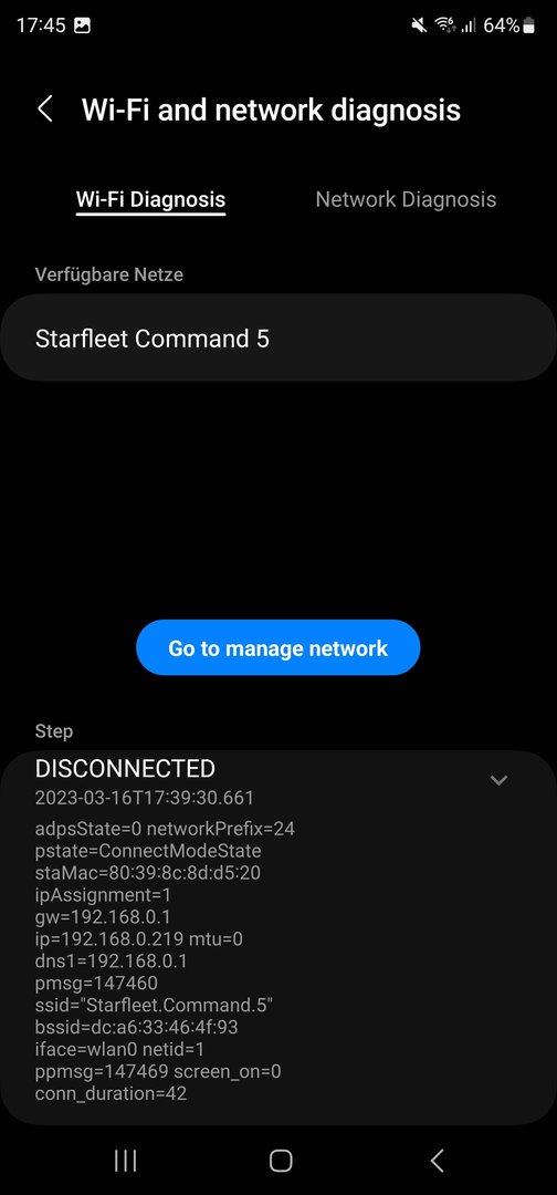

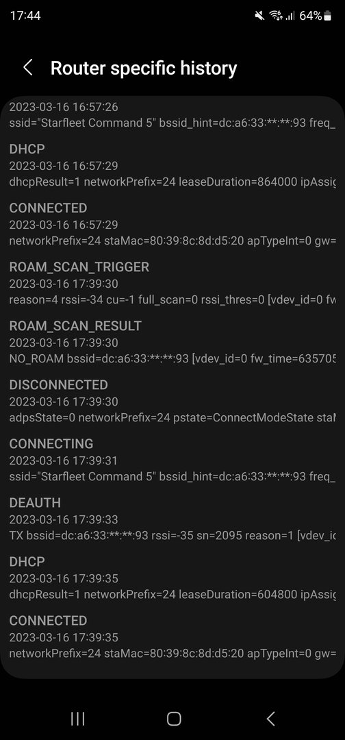

Kann jemand hiermit was anfangen und interpretieren?
