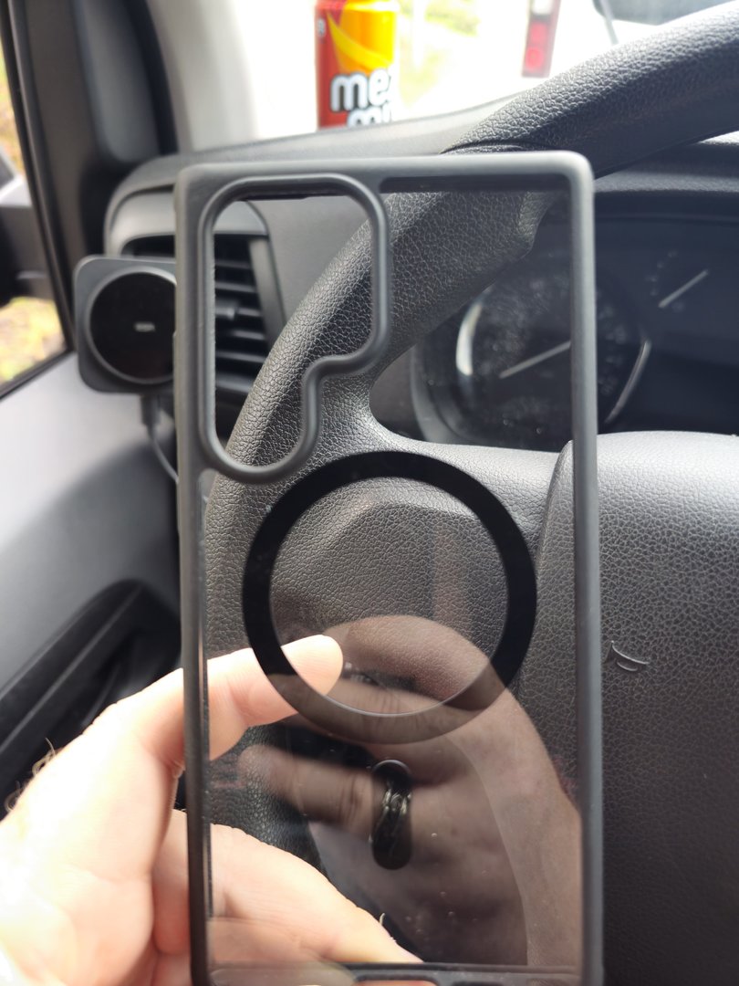

@maik005 wozu Foto? Er hat sie doch selbst verlinkt. Und der magnet ist auf dem foto des link exakt da wo er bei mir auch ist.
Aber bitte sehr.

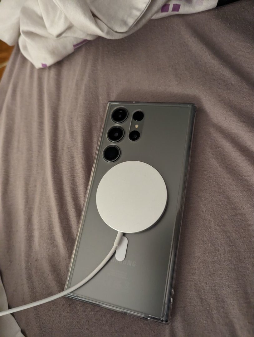

Hab es dann mal getestet lädt mit original Apple MagSafe und mit einer Anker Magnet Ladestation ohne Probleme. Die Rückseite nochmal zum Vergleich wo der Ring bei meiner Ringke sitzt.
