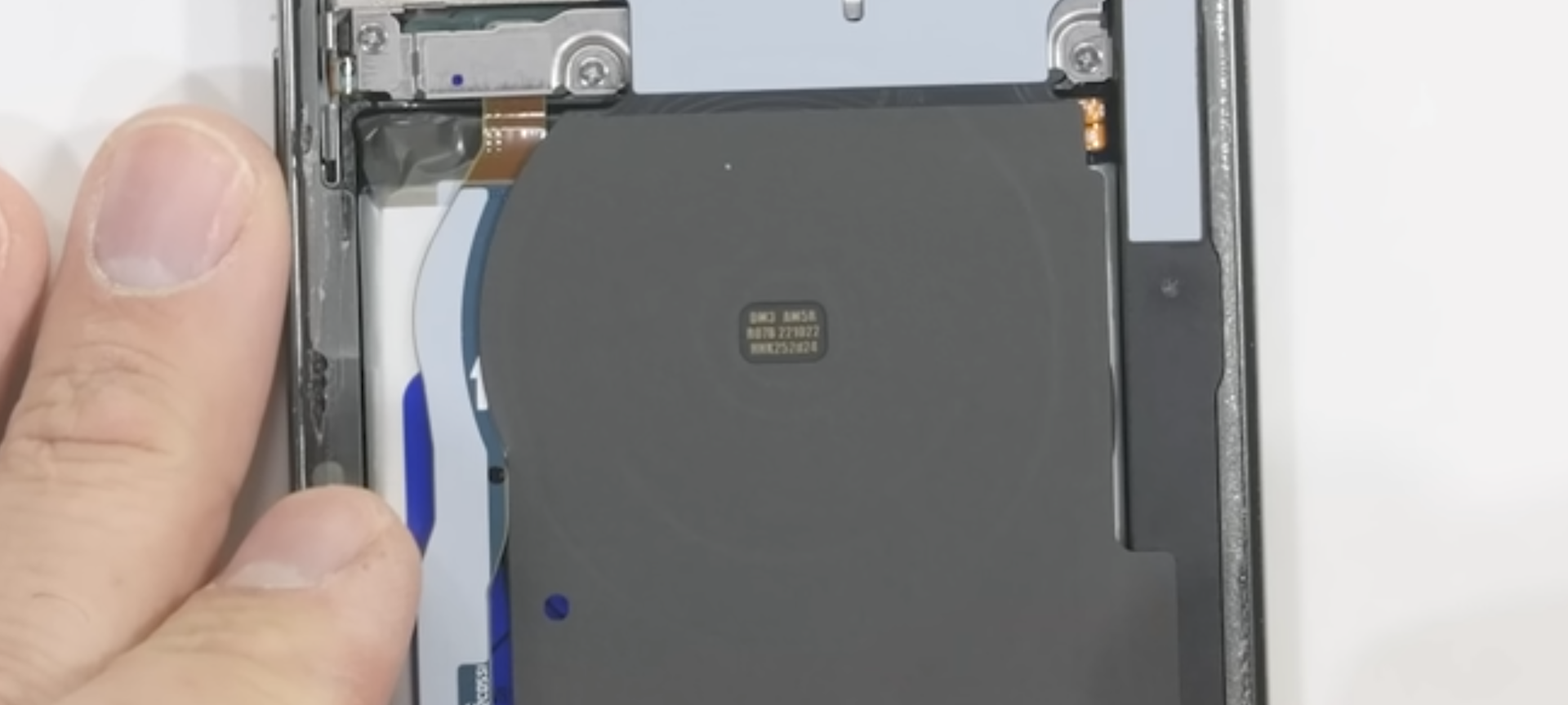

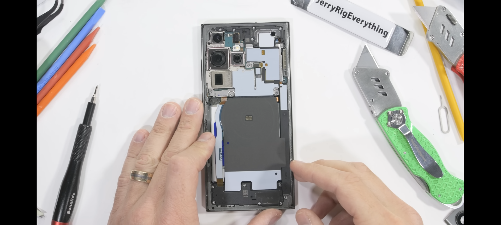

Die Position der Spule wurde bestimmt nicht verändert.
Hier aus einem älteren Teardown Video von vor 4 Monaten.
Die Spule hat dort den Mittelpunkt, wo der Text mit 3 Zeilen ist.

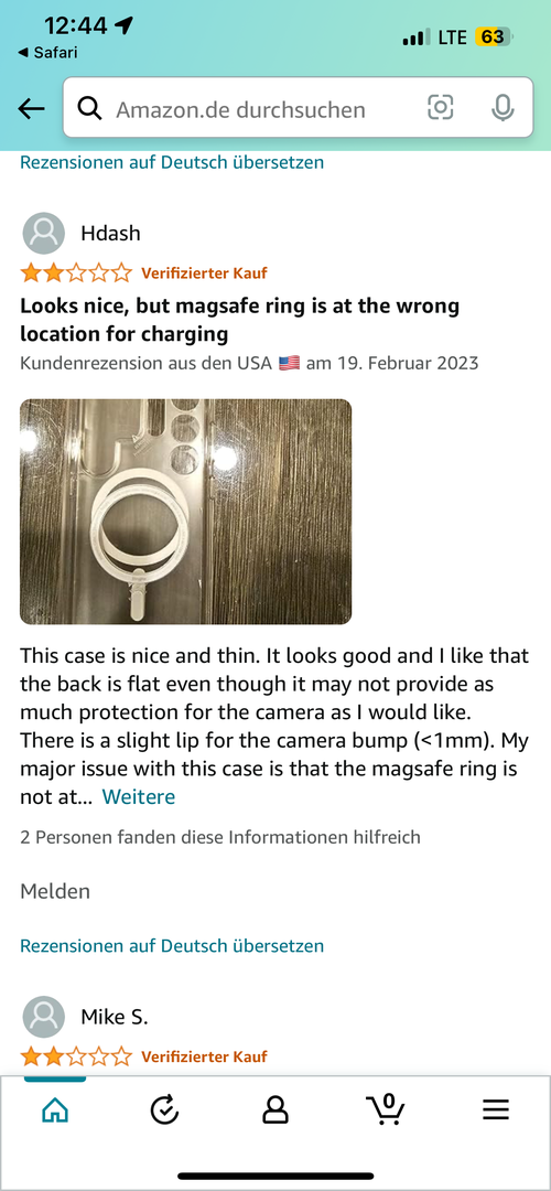

Ich sehe nicht wo da der Ring mal höher und mal tiefer sein soll.
@maik005 Vergleiche doch mal die Bilder. Alleine beim Ringke ist das Renderbild ganz anders als das aus der Bewertung
Da hat doch sogar jemand bewertet, dass der Ring zu weit unten ist und deshalb das Handy nicht lädt damit. Also hat sich der Hüllenhersteller hier verschätzt in der Produktion. Soviel dazu.
