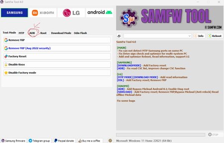

Jetzt Installiert das Tool und öffnet es.
Danach schließt ihr euer Handy an dem PC oder Laptop an.

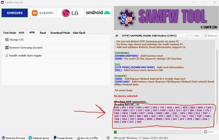

Jetzt sieht man rechts im Tool das dein Handy verbunden ist.2023-02-18 16_56_31-SamFw Tool 4.0.jpg
Als nächstes wählst du oben ADB aus und es erscheint darunter Change CSC
Nun siehst du rechts eine Liste an CSC die dir zur Verfügung stehen.
Es öffnet sich ein kleines Fenster wo du die CSC auswählen kannst
Ich habe SEK (Ukraine) genommen weil ich im Netzt gelesen habe das es am stabilsten laufen soll.
Jetz wählt ihr die CSC Datei an und auf ok.
Handy startet jetzt neu und euch wird angezeigt mit OK das es funktioniert hat.

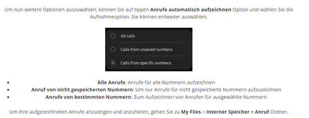

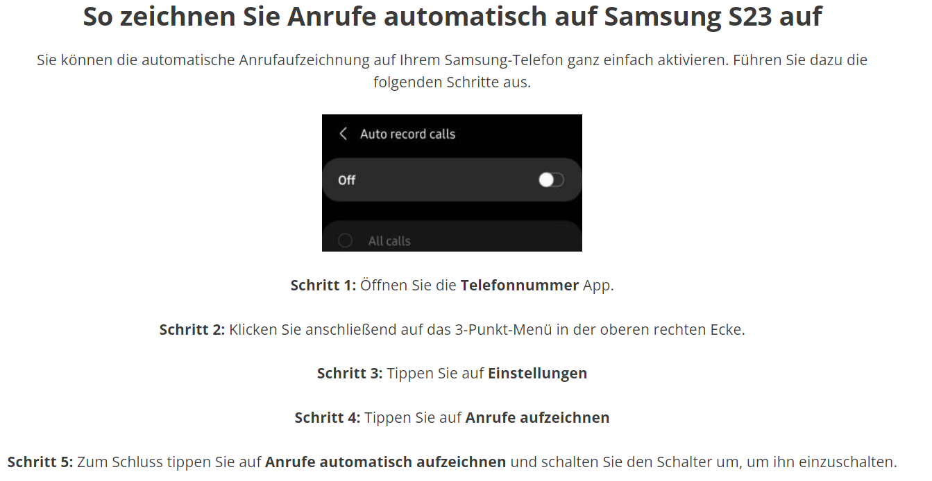

2023-02-16 17_57_44-So zeichnen Sie einen Telefonanruf auf dem Samsung Galaxy S23 auf • TechyL...png2023-02-16 17_58_19-So zeichnen Sie einen Telefonanruf auf dem Samsung Galaxy S23 auf • TechyL...png

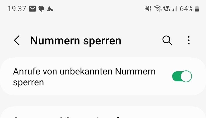

Kann man Anrufe ohne Nummern sperren?
kenne nur die Option "Anrufe unbekannter Nummern sperren"
@Droid89 Klar, soeben am S22 Ultra ausprobiert.
Reaktionen: 543436
@Jaydi ich verstehe darunter Rufnummern welche ich nicht gespeichert habe?
@Droid89 .Nein, Nummern, die mit Unbekannt anrufen, bekommen einen Besetztton, wenn Anklopfen eingeschalten ist oder landen dann auf der Sprachbox. Unbekannte Nummern, die ihre Rufnummer unterdrücken, kommen durch diese Funktion bei mir nicht durch, scheinen aber in der Anrufliste auf. Nur läutet das Smartphone nicht.
Reaktionen: Daichink und 543436
