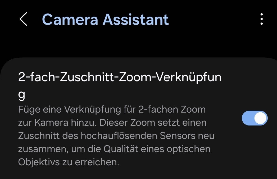

Der Unterschied wird in der App beschrieben
Ist die Einstellung aus, wird digital gezoomt
Reaktionen: josifi und RuHe
Also ist das denn ein 2x optischer Zoom.
Danke dir.
@RuHe
Nein, ist es nicht. Es soll nur dieselbe Qualität erreicht werden.

Wenn man es genau nimmt ja.
Optisch würde bedeuten, es gibt eine Zoom Optik.
Ausschnittsvergrößerung wäre der passendere Begriff.
Und das soll ohne Qualitätsverlust stattfinden, im Gegensatz zum Digitalzoom.
Reaktionen: RuHe
@RuHe
Es ist ein aufgepeppter Digitalzoom. Das S23 hat keine 2-fach optische Linse.
Diese Technik gibt's bei Fotoapparaten (unter verschiedenen Bezeichnungen) schon länger und funktioniert ziemlich gut.
Reaktionen: RuHe
