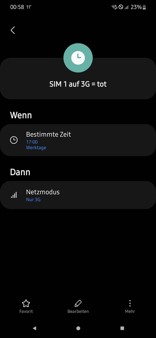

Ich habe aber trotzdem eine (dreckige) Lösung.
Mein erster Lösungsansatz war ein Makro (mit GoodLock Routines+). Man zeichnet ein Makro auf, das den händischen Weg übernimmt und im Grunde auch funktioniert. Geht aber nur, wenn das Gerät entsperrt ist, ist daher also nicht praktikabel.
Die dreckige aber funktionierende Lösung:
Deine geschäftliche SIM muss in Slot 1 sitzen.
Über Modi und Routinen setzt Du Tag(e) und Uhrzeit, wann die Karte deaktiviert werden soll und setzt den Netzmodus auf "nur 3G". Da es in Deutschland kein 3G Netz mehr gibt, ist die SIM dann "tot".
Du erstellst dann noch ein zweites Profil mit Wunschzeitpunkt, wann die SIM wieder aktiviert werden soll mit Netzmodus "5G/LTE/3G/2G automatisch".
Man kann in der Routine leider nicht angeben welche SIM umgeschaltet werden soll. Es wird dabei nur SIM 1 geändert, habe ich soweit getestet. Daher muss die dienstliche SIM in 1 sein, was ja kein Problem sein sollte.
Ich hoffe das hilft, auch wenn es keine komplett saubere Lösung ist.

Wicki schrieb:
Ist mir auch unbegreiflich wieso man das nicht mit einbaut.
Selbes gilt auch für den "nicht stören Modus" und Termine (Kalender Ereignis). Das ließ sich früher mit Bordmitteln regeln, jetzt nicht mehr.
Da das kein Hersteller implementiert, denke ich, es ist eine der unverständlichen Android-Restrikionen der letzten Versionen. Ist ja nicht die einzige ärgerliche Einschränkung.
Apple macht es aus irgendwelchen Gründen freiwillig, wobei es Dualsim dort sowieso noch nicht so lange wie bei Android gibt.
