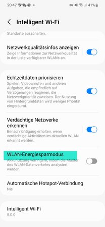

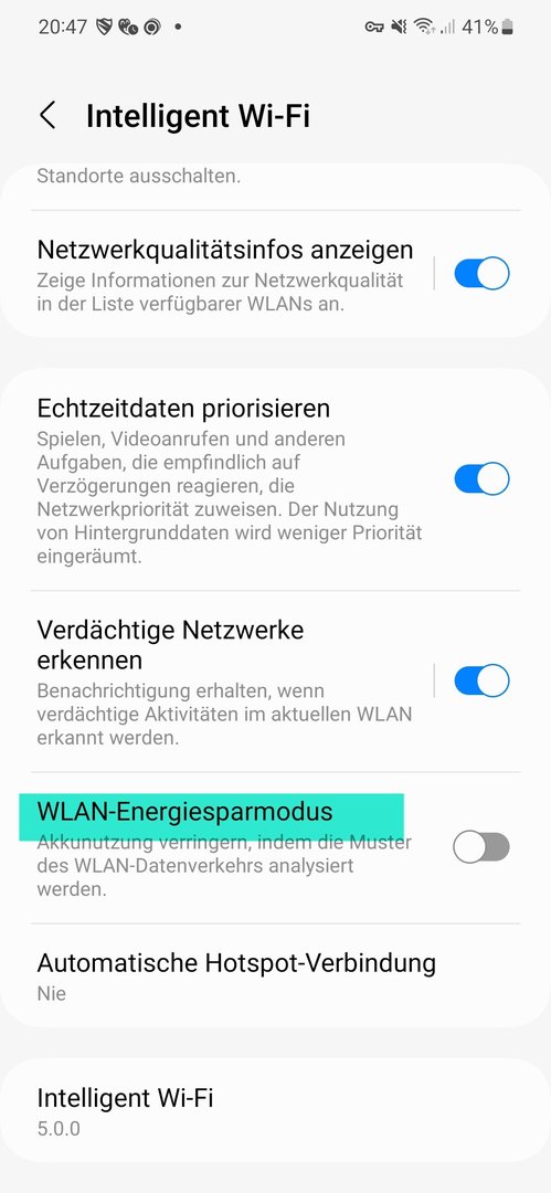

Bist du mit einem WLAN verbunden, wenn die Benachrichtigen verzögert ankommen? Falls ja, solltest du mal den WLAN-Energiesparmodus deaktivieren.
"Wi-Fi power saving mode analyzes your data usage patterns over time. When enabled, your phone may disconnect from Wi-Fi on occasion to save power, resulting in a delay in sending notifications. Here’s how you can turn it off."
Quelle
Reaktionen: Trabireiter und pegomi
