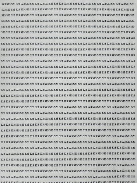

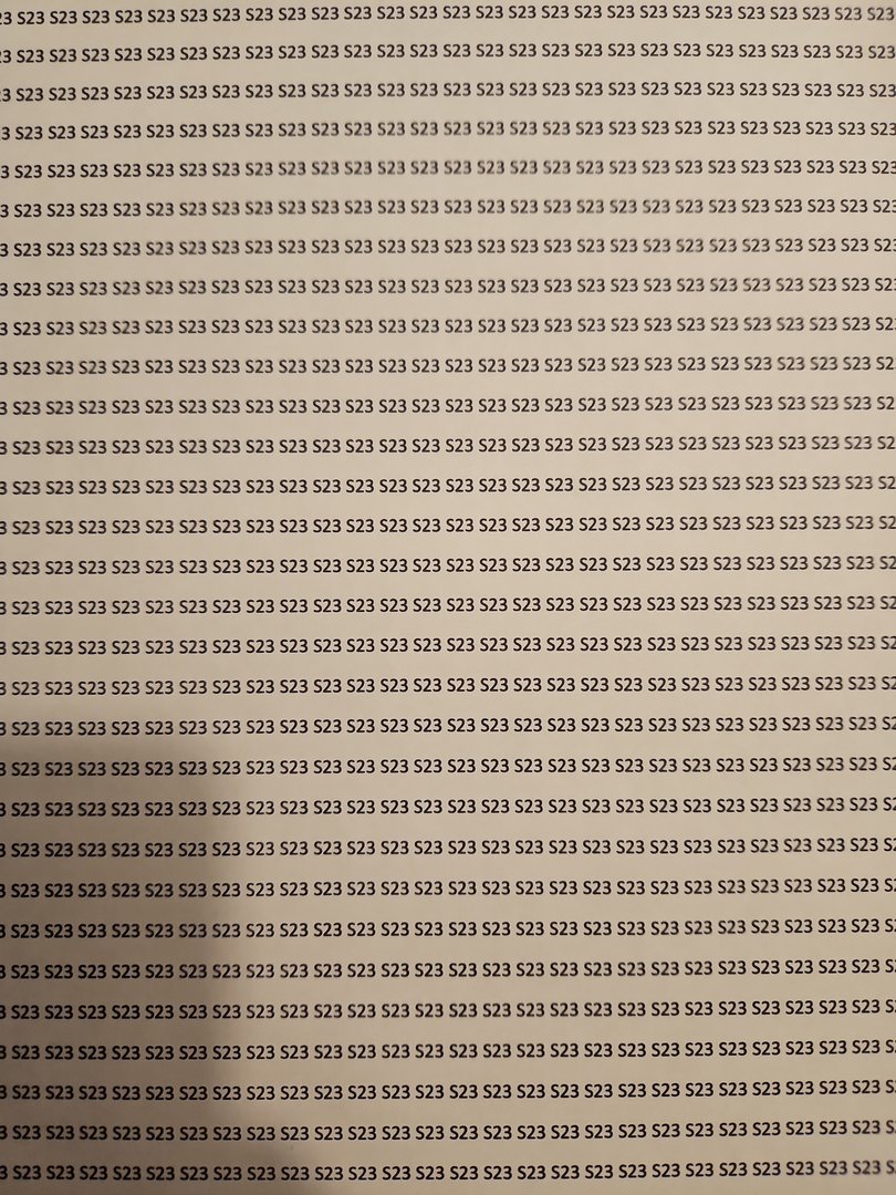

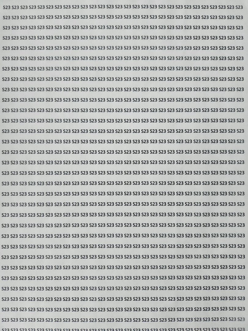

Wäre super wenn jemand mal die Testseite vor und nach dem neuen Update einstellen könnte. Dann sieht man doch gleich was sich getan hat 👌
  • Testseite.pdf
Reaktionen: heisert
@marcodj
Siehe oben.... 🙄
Warum probierst du es nicht einfach selber aus?
Vor dem Update:
Nach dem Update:
Reaktionen: vw-kaefer1986, marcodj und Jakarinato
@Paddy84
Danke.
Da hat sich jetzt nicht so viel verbessert 🤨
