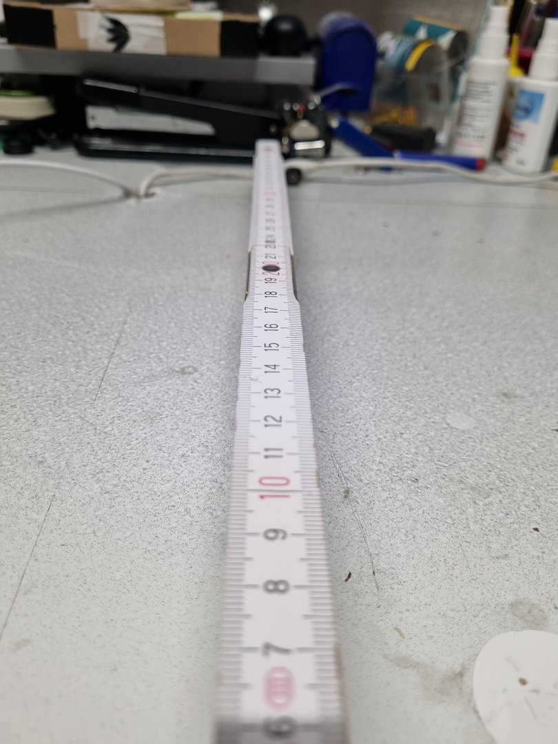

Das Problem mit dem Fotografieren von kleineren Gegenständen im Nahbereich ist leider doch Physik. Aufgrund des flächenmäßig relativ großen Sensors muss die Hauptlinse (1x) auch ziemlich weitwinkelig sein, um die gesamte Fläche abzudecken. Dies führt bei Nahaufnahmen zu einen sehr geringen Schärfentiefebereich, also einen sehr engen Bereich, wo scharf abgebildet wird. Davor und dahinter kann es unscharf sein. Nimm einen länglichen Gegenstand wie z.B. eine Schachtel und leg sie auf einen Tisch. Dann tippe mit dem Finger beim Handyscreen die vordere Kante der Schachtel an, dann wird diese scharf abgebildet und dahinter ist es unscharf. Tippst Du die hintere Kante an, wird diese scharf abgebildet, davor und der Hintergrund werden unscharf.
Der Fehler mit den Unschärfebereichen, der hier diskutiert wird, ist etwas anderes. Da liegen unscharfe Bereiche auf der gleichen Entfernungsebene wie scharfe Bereiche. Dein Problem mit dem Fotografieren von kleinen Gegenständen auf einem Tisch kannst Du verbessern, wenn Du das 3-fach Zoom nimmst und etwas weiter weg von dem Gegenstand gehst. Auch schon bei 2-fach Zoom sollte es besser werden. Dann hast Du einen größeren Schärfentiefebereich. Ist leider ein Nachteil der größeren Sensoren, die früheren S10 Geräte oder die älteren Pixel mit 12 MP Hauptsensoren waren in dieser Disziplin einfach besser. Deshalb haben die S23U Handys einen Autofokus für die UWW-Linse bekommen, um damit Nahaufnahmen zu machen. Dies hat man beim S23 leider eingespart.
Wenn Du mal mit der 1x Linse relativ flach einen Zollstock entlang fotografierst (das Handy war etwa beim Anfang des Zollstocks also 0 cm), wirst Du sehen, wie gering der Bereich ist, der scharf abgebildet wird. Machst Du das Foto aus größerer Entfernung (gleicher Winkel) mit Zoom müsste der scharf abgebildete Bereich größer werden... Hier ein Beispiel meines S21, wo der scharf abgebildete Bereich gerade mal von 15 - 18 cm geht, also 3 Zentimeter... Könnte beim S23 sogar noch geringer sein...

Wir reden hier glaube ich aneinander vorbei. Das Beispiel mit Zollstock ist ja der normale Fall und mir bewusst. Damit habe ich ja auch kein Problem. Mir geht es um die sogenannte Banane von der hier viele Sprechen. Darum geht es doch auch in diesem Threads.

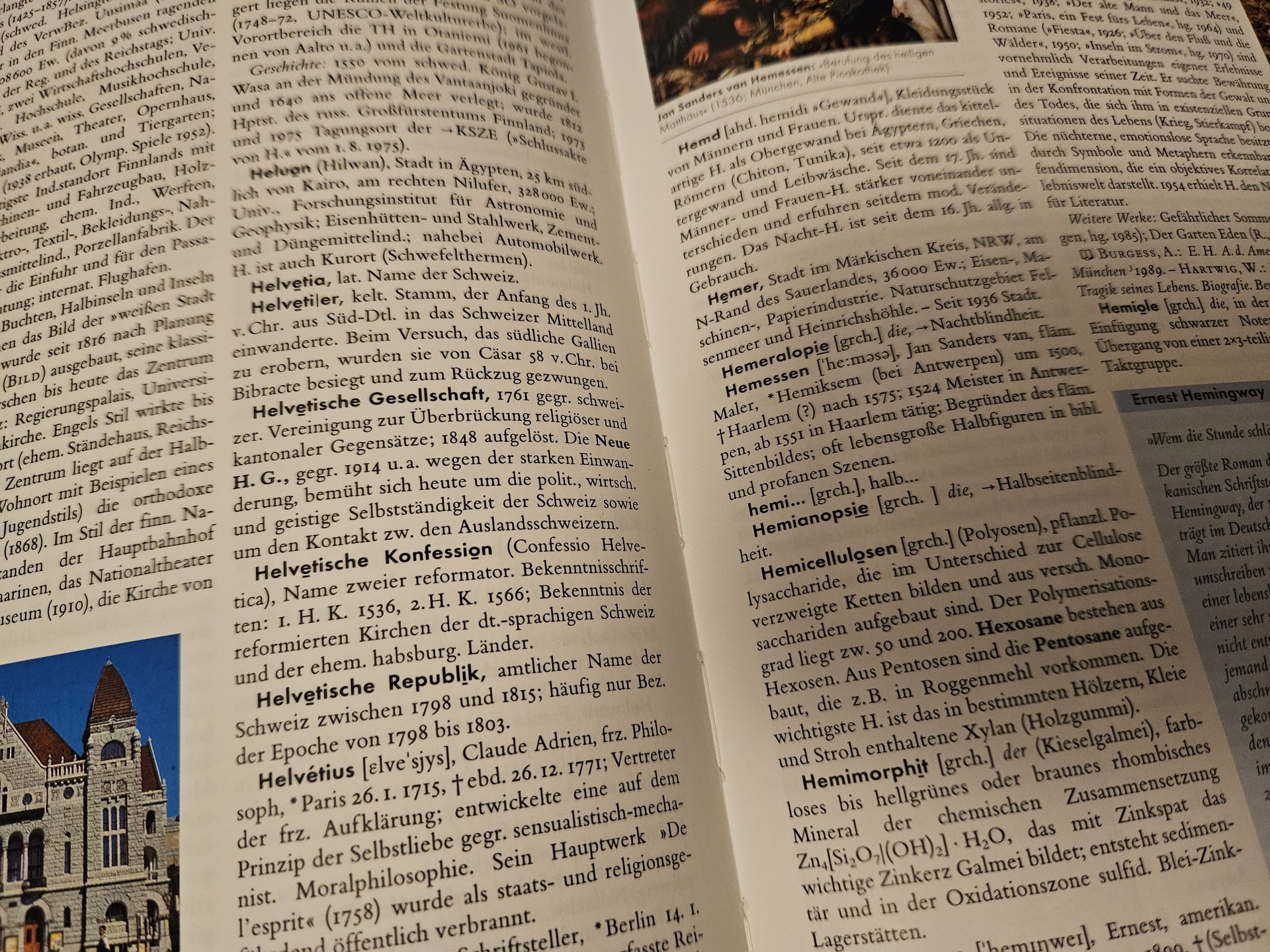

Hier noch ein. Beispiel-Bild: 20230329_222801.jpg
Man erkennt besonders links-oben wir die Schrift verschwimmt und dann wieder scharf wird.
