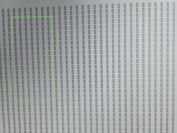

So, ich habe es auch mal mit dem S23 probiert, gebraucht gekauft und alle Updates installiert.
Tolles Gerät, aber:
 Dieses Foto sagt eigentlich schon aus, dass die Banane aktiv ist, ich denke eine richtigen Testaufbau kann ich mir sparen.
Die Leistung der Kamera ist mir wichtig, da das Gerät auf Weitwanderungen mit möglichst wenig Gepäck, die Systemkamera ersetzen soll.
Im markierten Bereich sind Unschärfen zu sehen links und rechts davon sind die Zahlen schärfer, das kann meiner Meinung nach nicht an der ungenauen Ausrichtung der Kamera liegen.
Oder was meint ihr?

Dann solltest du die Kamera unbedingt auch mit Landschaftsfotos testen, ob dir da die Banane überhaupt auffällt.

Ich glaube du bist einfach zu nah dran, das kann das Objektiv einfach nicht.

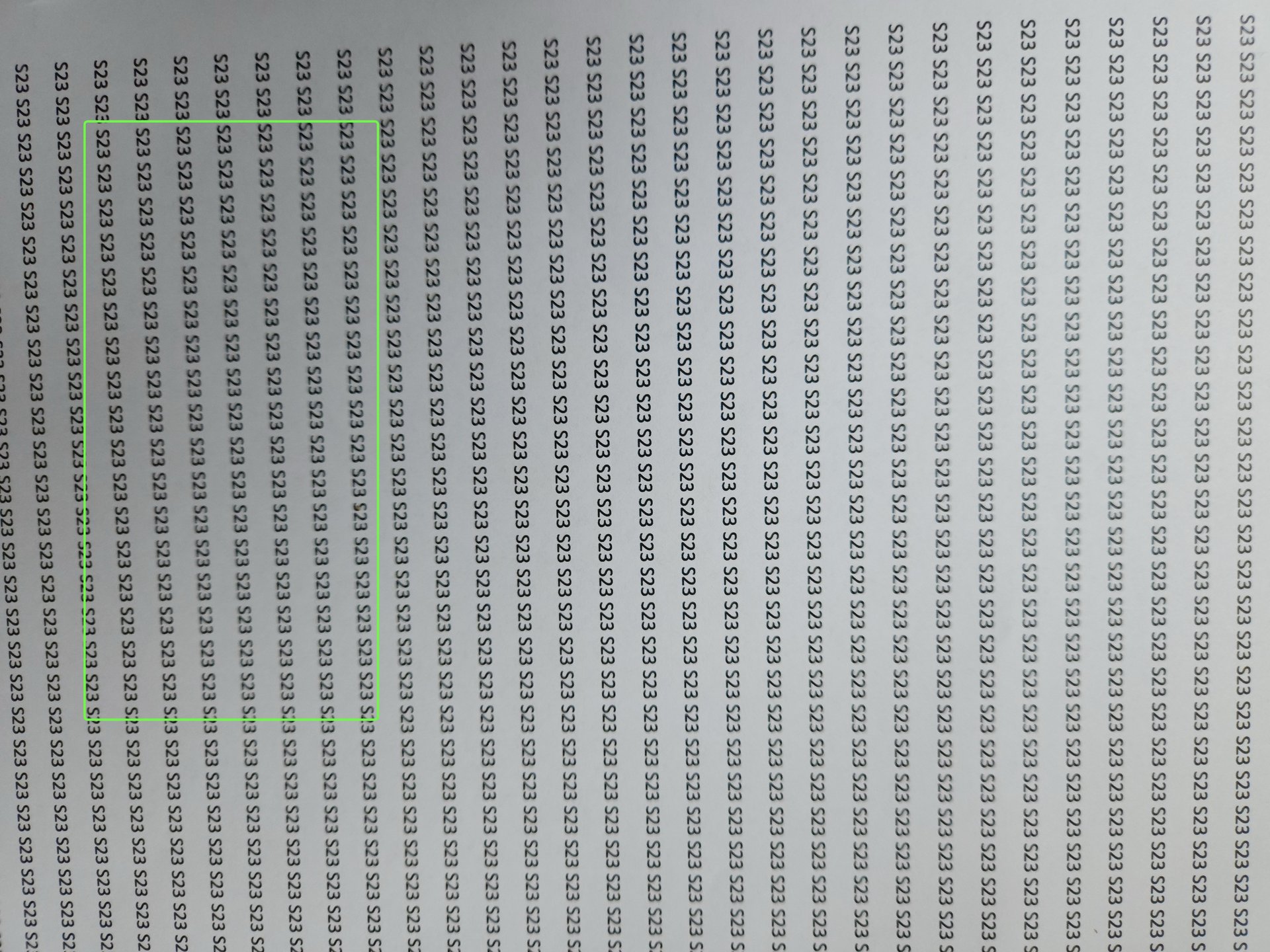

Ich habe jetzt einige RAW-Fotos gemacht, auch draußen. Im RAW-Format wird Samsung nicht so viel reinpfuschen, natürlich passiert das, aber die Korrekturen werden wohl mehrheitlich auf jpeg angewendet. Und tatsächlich in RAW-Aufnahmen wird das Problem deutlicher.
In dem RAW, entwickelt in Lightroom, sind sehr scharfe Bereiche zu sehen, deswegen denke ich nicht, dass ich zu nah dran war. Am oberen und unteren Ende gibt es schärfere Zeilen, als in mittleren Bereichen.
Ich darf natürlich nicht meine Systemkamera als Maßstab nehmen, zudem ich die Vollformatkamera mit der besten Bildqualität auf dem Markt habe, aber bei einem Objektiv mit dieser Abbildungsleistung würde ich eine starke, wellenförmige Verzeichnung unterstellen.
Auch in den Aufnahmen vom Balkon kann ich unscharfe Bereiche auf derselben Ebene entdecken.

Wie kommst du darauf das er zu nah dran ist?
Das ist doch eindeutig zu sehen das es sich bei der Unschärfe um die "Banane" handelt.
Bei der Stärke würde es mich wundern wenn man es nicht auf Landschaftsaufnahmen sieht.
@blur
Wenn dein Hauptaugenmerk bei der Kamera liegt dann ist das S23 nicht das optimale Gerät für dich. Das muss man einfach so sagen. Beim Rest liefert es aber überall ab.

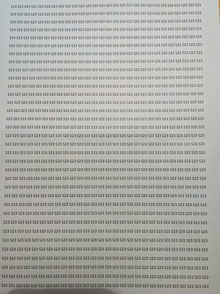

Für mich/uns super interessant wäre, wenn Du mit Deiner Vollformatkamera und einem 23 mm Objektiv die Testseite mit etwa gleichem Abstand (ca. 25 Zeilen sichtbar) mit Offenblende fotografieren und hier einstellen würdest.
Vielleicht hast Du sogar mehrere Objektive mit 23 mm zum Vergleich. Der Abstand zum Motiv ist meiner Meinung nach nicht ohne.
Reaktionen: blur, RuHe und Chefingenieur

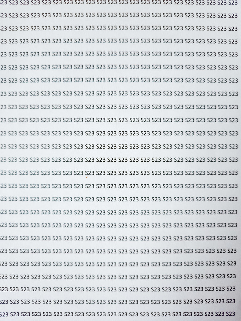

Ich habe eben mit dem in die Jahre gekommenen Pixel 4a eine Aufnahme quick&dirty gemacht, bei deutlich weniger Licht
Gut kann man die unsaubere Ausrichtung sehen, die zu Schärfeabfällen führt.
