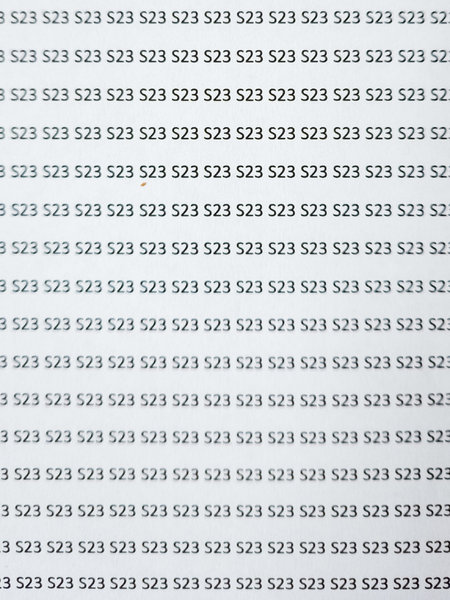

blur schrieb:
Ich habe eben mit dem in die Jahre gekommenen Pixel 4a eine Aufnahme quick&dirty gemacht, bei deutlich weniger Licht
Da vergleichst du aber auch eine 23mm Brennweite beim S23 mit einer 27mm und kleinerer Sensorfläche.
Ist also kein Wunder, dass das 4a da keine Probleme hat.
Ich hätte mir aber eher eine Normalbrennweite für die Hauptkamera gewünscht.
Die Verzerrung am Rand ist schon nicht ohne.

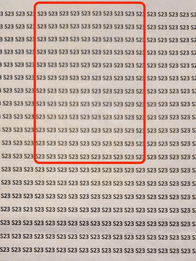

Diese Aussagen zur Brennweite und Sensorfläche sind schon öfter gekommen und sind ein berechtigter Einwand, wenn es um Objektivfehler geht die sich gleichmäßig zeigen, z.B. eine zunehmende Randunschärfe, oder Verzeichnungen.
Aber bei meinem Gerät waren es deutlich unscharfe Flecken, hier ein Ausschnitt, um das sichtbarer zu machen.
Der Ausschnitt ist aus dem unteren Bildbereich, ganz unten am äußersten Bildrand ist die Schärfe gut, oben, also in der Mitte des Bildes auch, aber dazwischen gibt es die Banane:
Ein neues S23 habe ich bereits bestellt.
Die Gebrauchtpreise bei kleinanzeigen.de sind auch nicht günstiger und ganz selten ist mal ein Gerät mit 256GB dabei.
Ich erwarte nicht, dass die Banane da dann nicht mehr vorhanden ist, wenn sie aber schwächer ist, behalte ich es. Denn dann ist es für mich im fotografischen Alltag vernachlässigbar.

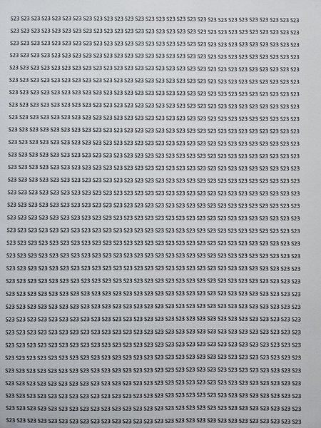

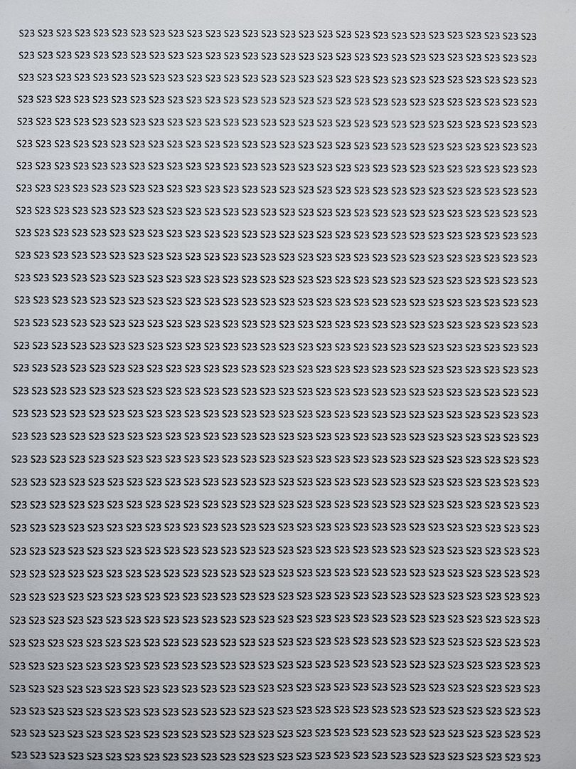

hydroxyd schrieb:
@blur
mit Algorithmen klappt das nur bei Text.
da haben sie das aber auch nicht hinbekommen, hier direkt als jpeg fotografiert, wie ich schon schrieb, auch nicht besser.
Die oberste Zahlenreihe ist scharf, dazwischen Unschärfe und zur Mitte hin wird es auch wieder scharf.
Klar fällt das im Alltag nicht so auf und wenn das Gerät 300,-€ kosten würde, wär das vielleicht ok.
EDIT: Das ist ein Ausschnitt
Reaktionen: DanX, marcodj und maik005

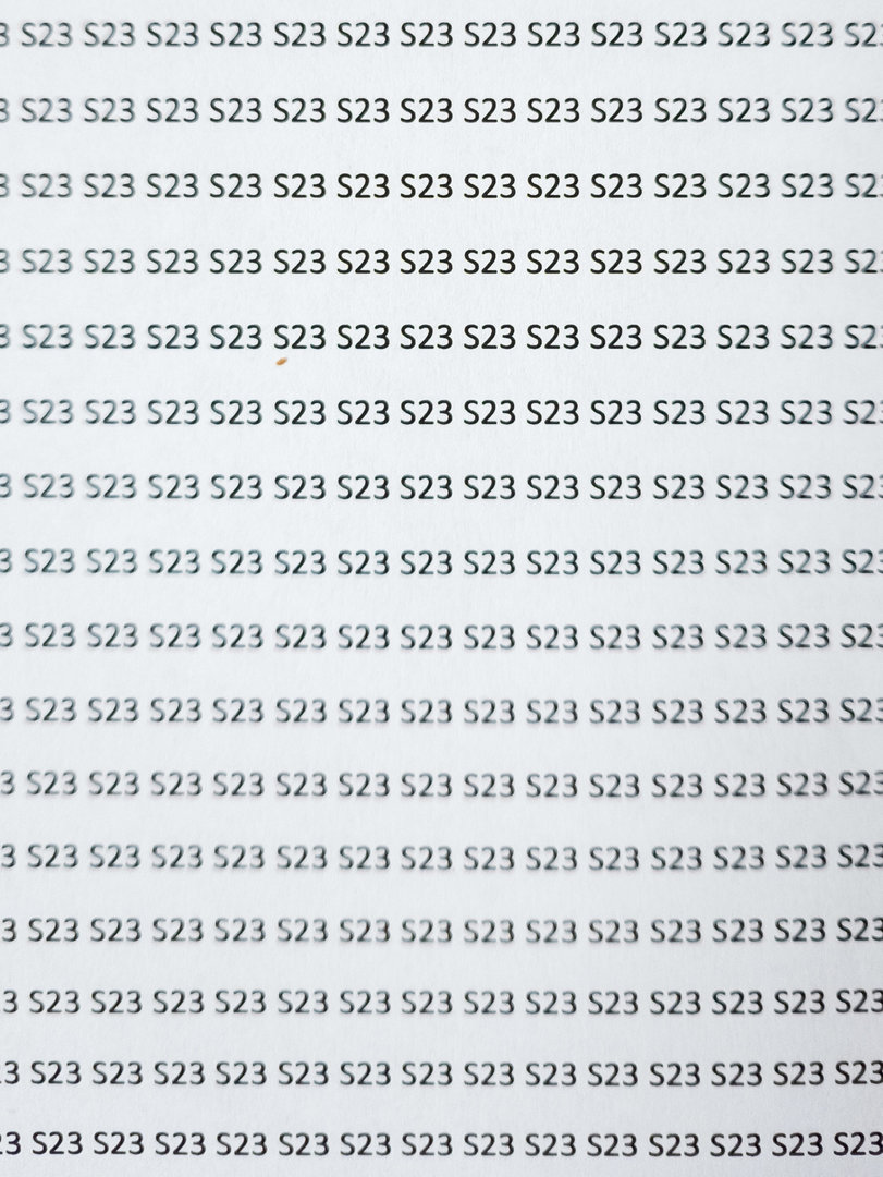

@blur Die Adwentszeit ist vorbei, bei Neubeschaffung mach es bitte Testfoto unter ISO 50, z.B. auf dem Fensterbank. So bekommst Du die native Ausprägung, die deutlicher ist, weil die Sensor Daten linearer ausgelesen sind und die Grundschärfe deutlich höher liegt. Die nahträgliche jpg Kantenglättung, Entrauschen obsolet ist und somit das Testergebnis plausibler.
Es verändert nichts an der Tatsache, das gepostete Exemplar Schrott ist. Meine Bananen ab ISO 125 sind kaum wahrnehmbar, unter 50 auf Textseiten jedoch deutlich erkennbar. Anbei ISO 150. downloadfile(5).jpg
ttl schrieb:
Die sozialromantische Behauptung, dass ein,, DAX" Konzern engineering treibt um Fehler zu beheben, die nicht mal im acknowledge base stehen wird hier konsequent verbreitet und damit die Mutter Teresa auf der wohltätige Ebene überholt wurde.
Wo wird das denn verbreitet? Nirgends.
Natürlich hat ein Konzern aus kapitalistischen Gründen Interesse an einer Fehlerbehebung, das Stichwort ist Kundenbindung. Unzufriedene Kunden schaden einem Konzern. Das ist das Gegenteil von Mutter Theresa. Ein gemeinnütziges Unternehmen muss sich genau nicht nach seinen Kunden orientieren.
Das gepostete Beispiel ist lowlight, ich will ja nicht nur bei ISO 50 fotografieren.
Und der ISO-Wert beinflusst das Bildrauschen, die Farbwiedergabe, den Dynamikumfang und natürlich den Schärfeeindruck, aber bestimmt nicht das Verhältnis von Schärfe zu Unschärfeinseln.
Nicht meine Aufnahme ist Schrott, sondern die Linsen in meinen beiden bisherigen S23 - schön, dass es bei deinem Gerät anders aussieht.
Reaktionen: DanX
