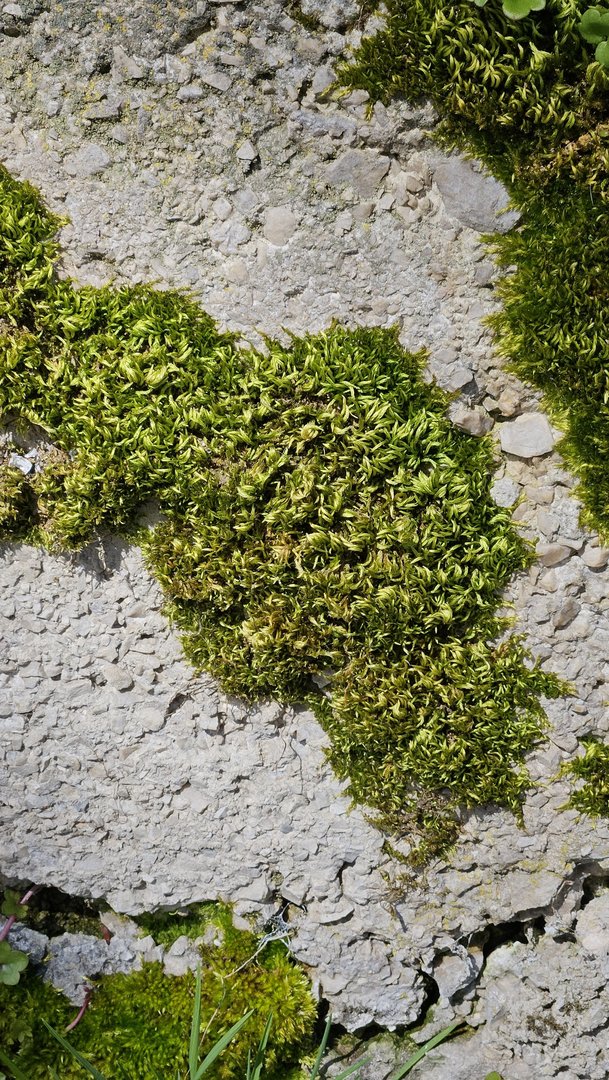

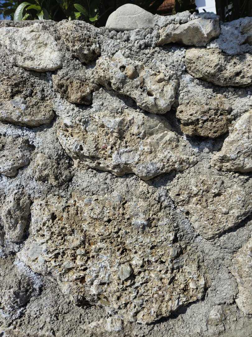

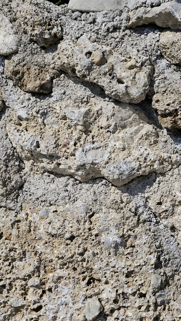

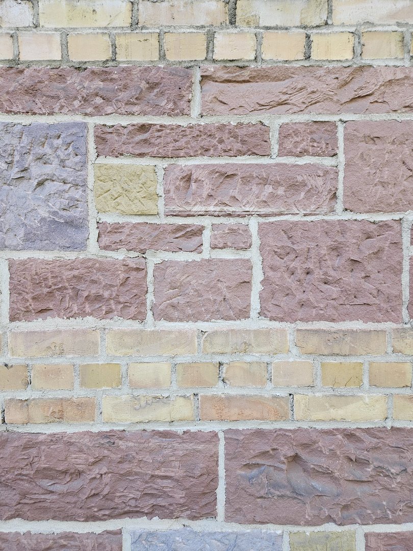

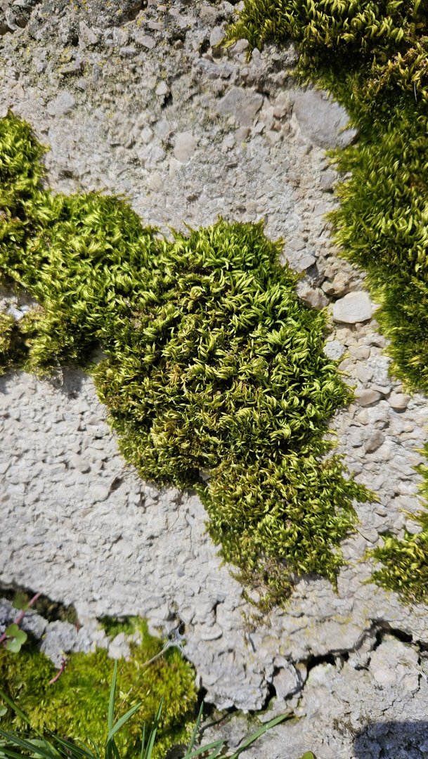

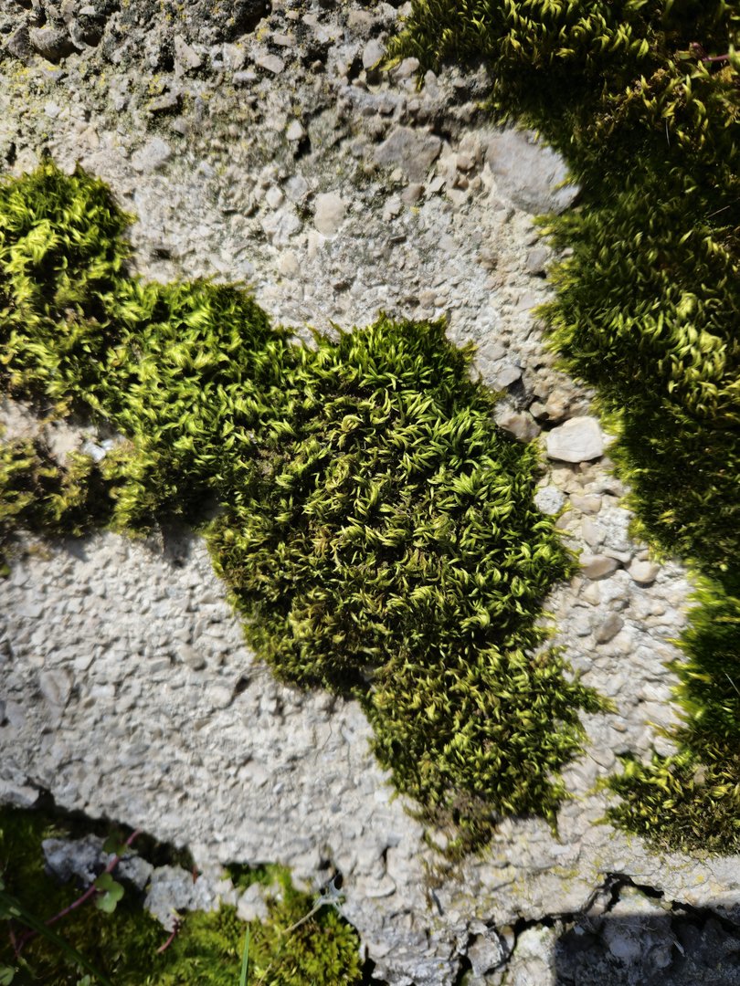

Ich war gestern unterwegs und hab auch mal paar Fotos gemacht - gleiches Motiv mit unterschiedlichen Einstellungen. Bin leider kein Profi um groß was dazu sagen zu können 😕 Die Unschärfebereiche sieht man mal mehr, mehr weniger (also bei den "normalen" Fotos) - beim Moos ist es am schlimmsten finde ich. Oder was sagt ihr?
@aannnaa
Ja man sieht es, mehr kann ich dazu jetzt nicht sagen.
Manch einer würde aber sagen achte einfach nicht drauf😌

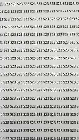

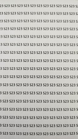

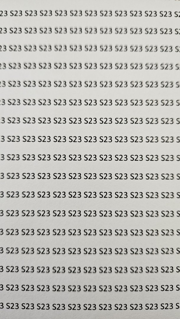

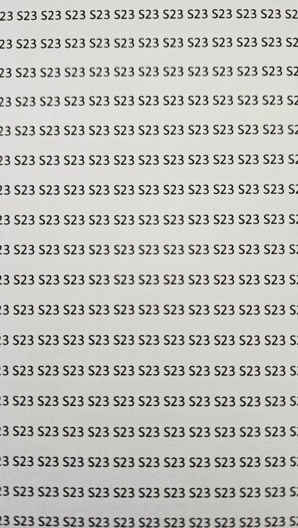

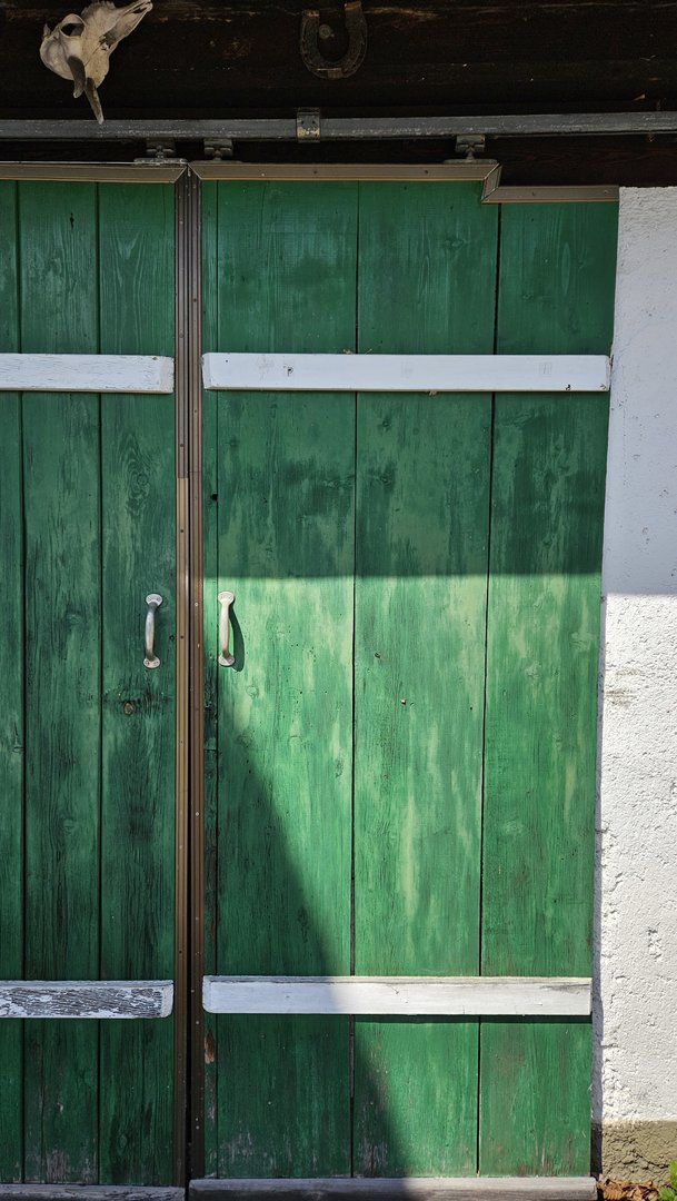

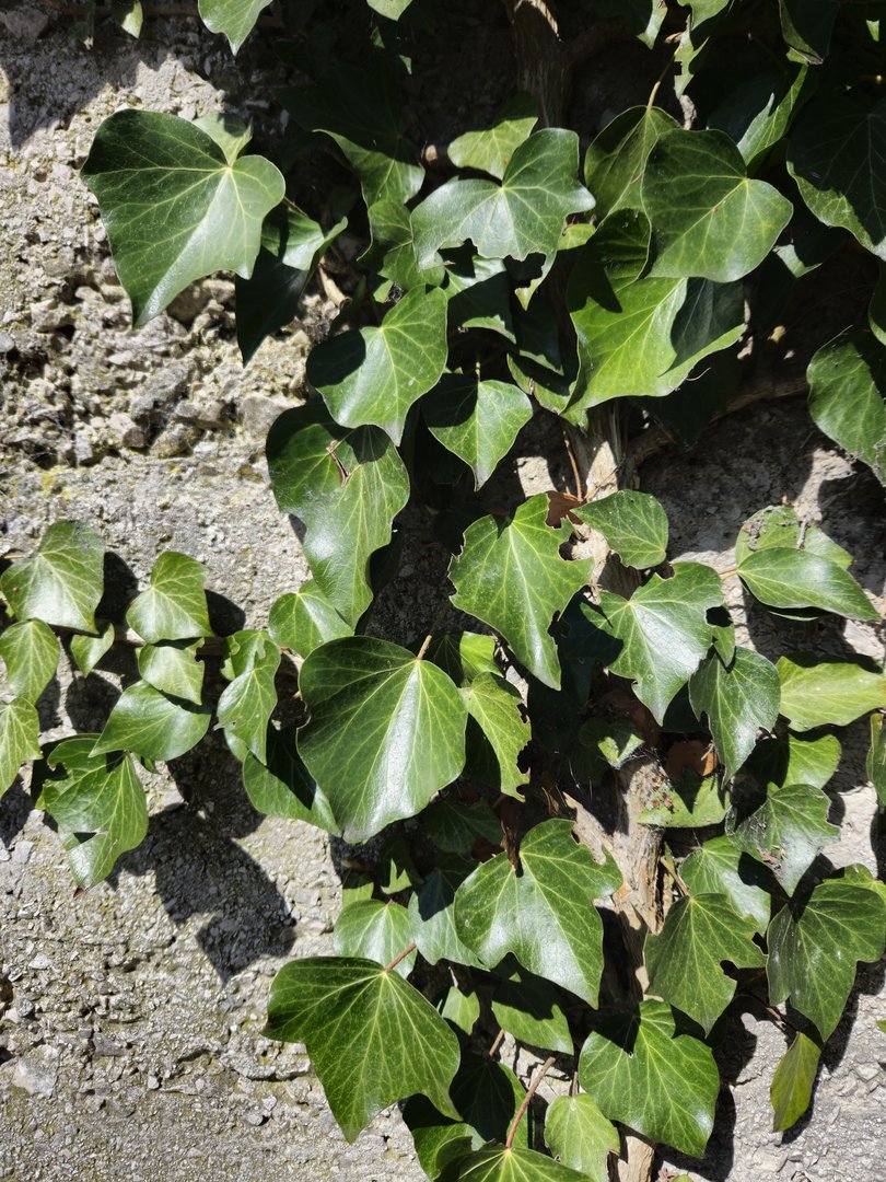

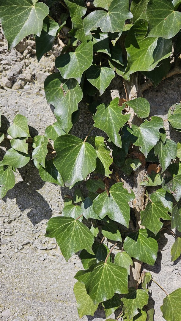

Ich bin gerade durch das italienische Forum auf was hingewiesen worden.
Und zwar habe ich ein Foto Hochkant mit Autofokus gemacht und dann eines Hochkant mit dem Fokus ganz rechts in der Mitte!
Das Ergebnis ist folgendes. Wie ist das jetzt wieder zu erklären?
Die Unschärfe beim (Fokus rechts Foto) ist fast komplett weg. Ok komplett ist jetzt übertrieben, sagen wir es ist viel besser als mit dem Autofokus.
Reaktionen: aannnaa, King_Rollo, sudel und eine weitere Person

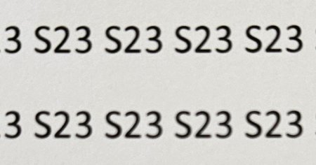

@marcodj Das ist mE derselbe Effekt, den man hat, wenn man den Fokus auf die obere Banane legt. Dann wird das gesamte Bild unschärfer, aber die Hauptunschärfe, die sofort ins Auge fällt, ist weg. Mich würde auch das Ergebnis 1 in deinem Bildervergleich stören.
Dein Bildzentrum mit Unschärfe oben (Autofokus):
Dein Bildzentrum mit manuellem Fokus auf Mitte-Rand:
Neuer Werbesolgan für die Hauptkamera von Samsung: "Nur die inneren Werte zählen!" (außen pfui, innen (Bildzentrum): hui)

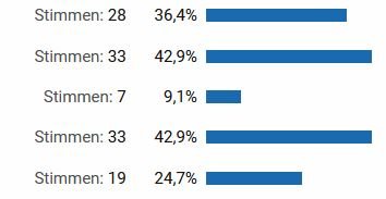

@darkmaan: Neues Thema erstellen - ganz unten "Umfrage erstellen" auswählen. Rest ist dann selbsterklärend. Geht ganz einfach.
Reaktionen: darkmaan
@aannnaa Also ich finde, du hast ein gutes Exemplar erwischt. Es stimmt schon, beim Moos wirkt es so, das hat aber vermutlich wirklich mit der Tiefenunschärfe zu tun, da es unten gleich ist. Generell sollten die fotografierten Objekte wirklich überall flach und den gleichen Abstand zum Objektiv haben, damit man eben depth-of-field ausschließen kann.
Reaktionen: aannnaa
@Franzinatra
Ich bin mir fast sicher das die 7 die keinen Fehler angekreuzt haben, dieser auch dort vorhanden ist nur in abgeschwächter Form.
.... oder der ein oder andere ein Spaßvogel ist, der kein S23(+) hat ...
Reaktionen: ahlutum und marcodj
🤣 Lustig, nun hat just eben eine:r der "7" seine Aussage in der Umfrage zurückgezogen.... 🧐
Jetzt sind es nur noch "6", die offenbar ohne Banane sind. Es bleibt spannend.

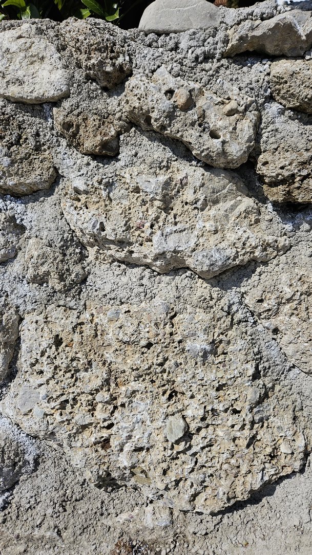

Wobei es bei solchen Aufnahmen immer schwer ist, sie objektiv zu bewerten.
Habe kürzlich eine Wand mit meinem vermurksten Exemplar fotografiert. Das geübte Auge sieht oben die Banane, aber nicht jeder würde sie sofort erkennen.
Reaktionen: marcodj
