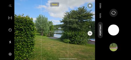

"SAMSUNG BRINGT NEUEN 2X-PORTRAITMODUS
Highlight des großen Kamera-Updates ist der neue 2x-Zoom. Er gehört bei anderen Top-Smartphones wie dem iPhone 14 Pro zur Standard-Ausstattung und kommt nun auch auf die Samsung Galaxy S23 Reihe. Der neue Modus bietet sich insbesondere für Porträts an. Mit etwas Zoom gelingen hierbei bessere Fotos. Das 3-fach-Zoom-Objektiv bietet jedoch eine geringere Auflösung und eine kleinere Blende."
Das dürfte doch zu 99,9% das gleiche sein, was man jetzt auch machen kann.
Reaktionen: Jakarinato

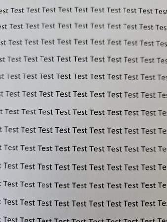

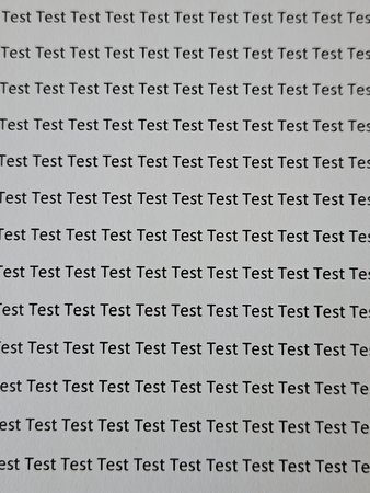

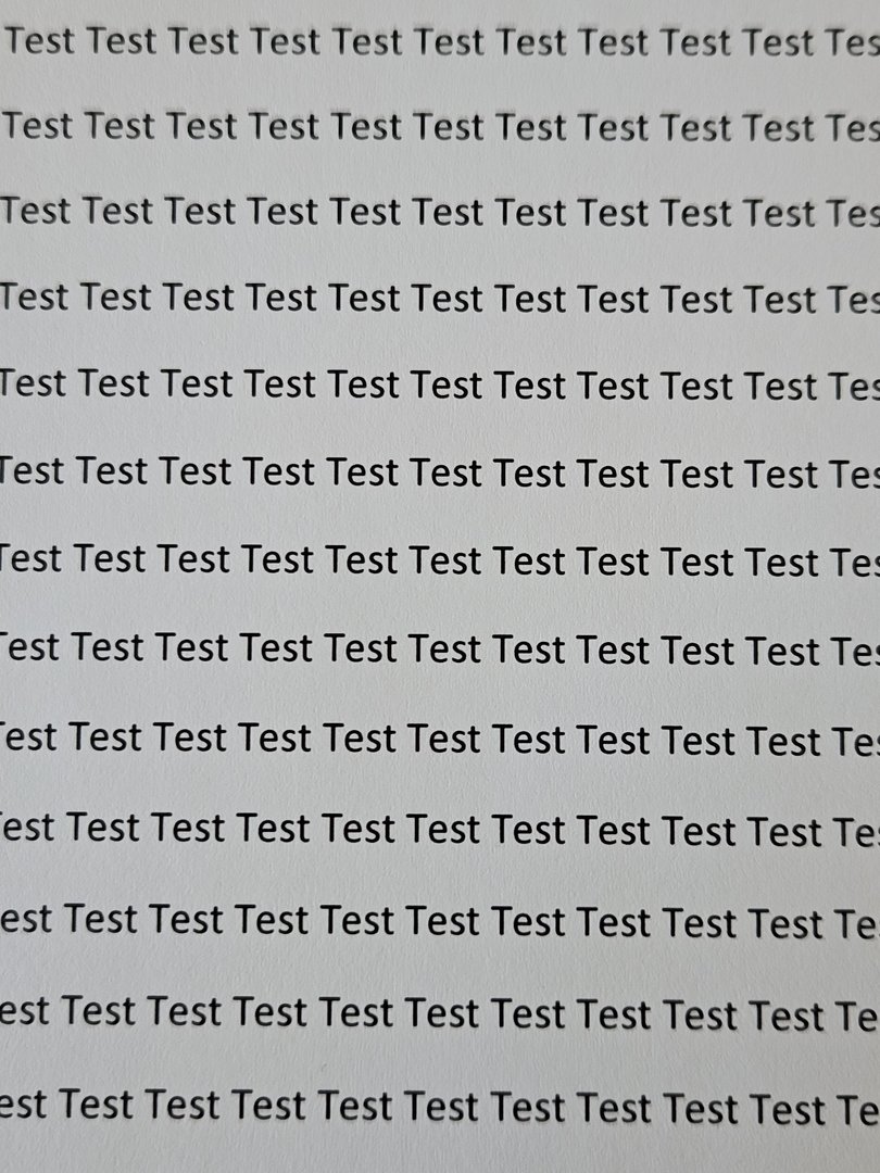

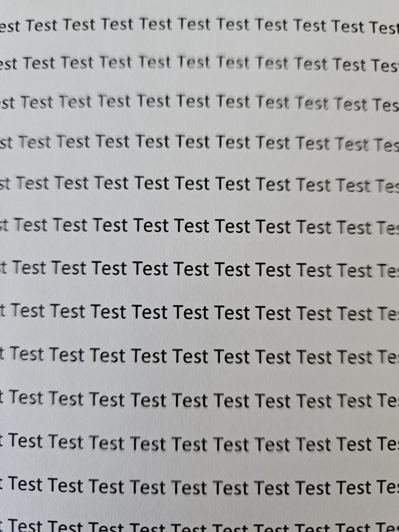

Ist das dann die Lösung der Unschärfe oder wie😁
Sie wird dann einfach nach oben aus dem Bild geschoben.
Reaktionen: Ice =A=, Quasari91, King_Rollo und 3 andere

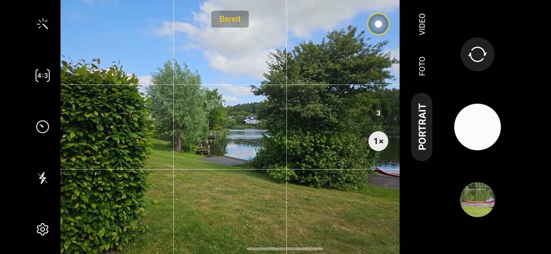

@Quasari91
Du bist aber im Foto Modus, nicht im Portrait Modus.
Letzterer beinhaltet ja noch die Hintergrundunschärfe
Reaktionen: Quasari91

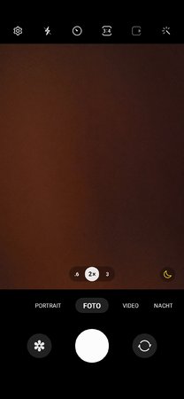

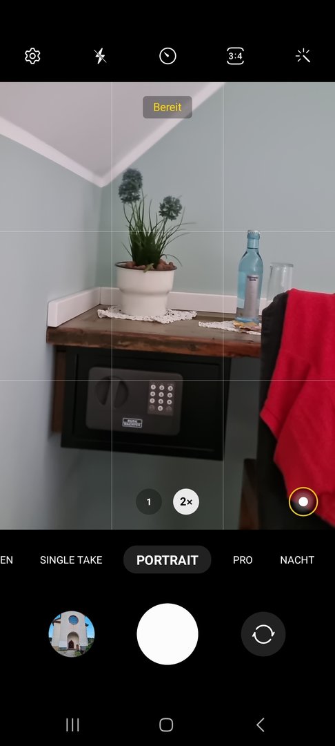

@maik005 Hab ich dann ein S21 aus der Zukunft? Hier gibt es im Portraitmodus 2x...
Entweder die haben das in dem Artikel falsch beschrieben oder es ist tatsächlich kein Unterschied zu dem, was man jetzt schon hat mit dem 2fach Zoom des Hauptsensors...
@Jakarinato
Wir sind hier im S23 Forum.

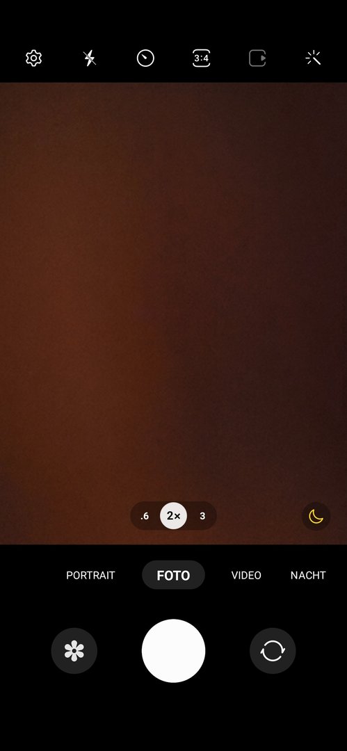

@Jakarinato Das S23 hat aber bisher halt nur 1x und 3x im Portraitmodus ;)Screenshot_20230602_101831_Camera.jpg
Reaktionen: marcodj und Jakarinato
