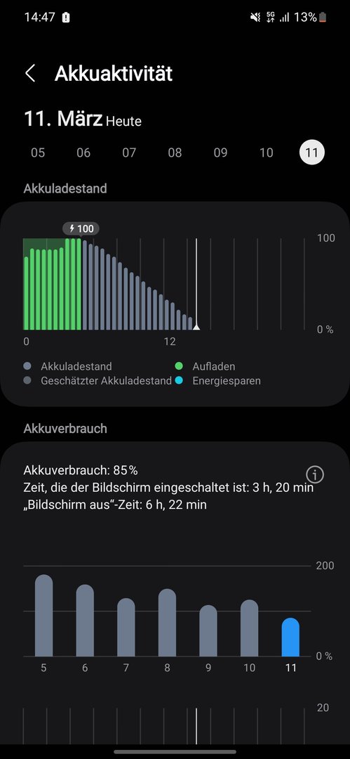

Heute von 100% (05 Uhr morgens) auf 15% (15 Uhr) abgerauscht.
Nichts aufwändiges gemacht, allerdings alles auf max. Bildwiederholungsrate.
Meine Frau mit ihrem iPhone 15 hatte bei fast 4 Stunden Screentime heute Abend noch 30%!
@Olli779
tja, und nun?
Da fehlen halt viele Angaben.
Unter "Akku" von "heute" auf "seit letzter Ladung" und dann den App-Verbrauch mit rein

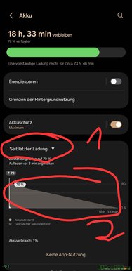

Meinst du so?

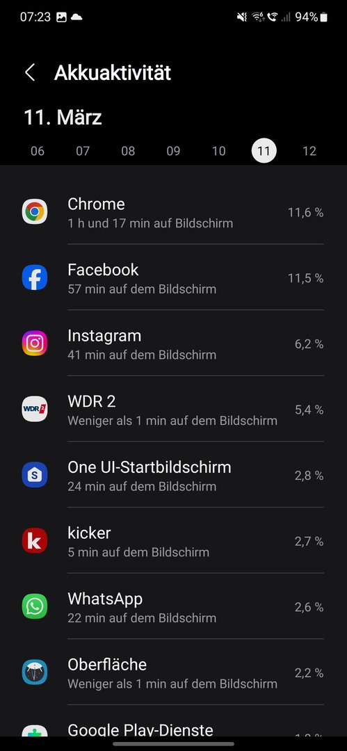

@Olli779
Nein.
Erst bei 1 auf "Seit letzter Ladung"
Dann auf 2 tippen.
