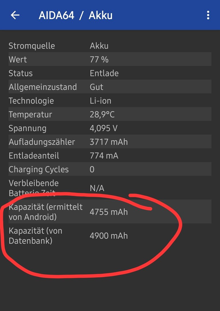

Mit der App AIDA64 – Apps on Google Play kann man sich unter dem Punkt Akku die von Android berechnete Kapazität des Akkus anzeigen lassen. Leider nicht die Zyklen, da steht nur Null.
Ich bin von meinem Gerät positiv überrascht:
Gerätealter: 18,5 Monate
Übliche Lademethode: Schnellladen per Kabel
Akkuschutz: eingeschaltet, es wird also bis maximal 85% bzw. 80% seit One UI 6.1 geladen
Kapazität (ermittelt von Android): 3785 mAh
Kapazität (von Datenbank): 3900 mAh
Also noch 97% der Nennkapazität

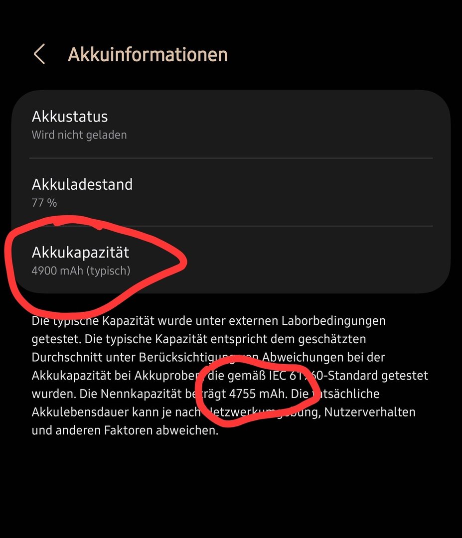

pegomi schrieb:
Macht mich doch etwas stutzig, dass wir alle die gleiche Akkukapazität haben 😯
Ist ganz normal.
Was ihr da auslest ist das, was Samsung bei allen in der Firmware eingetragen hat.
Dieser Wert ändert sich nie.
Einstellungen - Akku - Akkuinformationen
Beispiel S24+

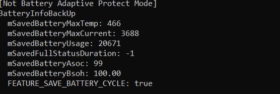

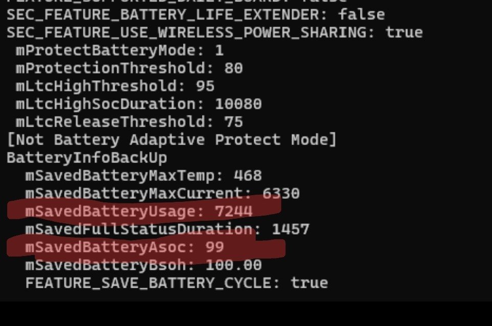

Ihr müsstet mit ADB auslesen
adb shell dumpsys battery
Davon einfach mal das Ergebnis hier teilen.
Beim S24+ sind diese beiden Werte entscheidend.
Der obere sind die Ladezyklen, die letzten beiden Stellen sind Nachkommastellen.
Der untere ist die Akkukapazität, die das Gerät für den Akku berechnet hat.

Ok, ich habe das mal ausgelesen und hier das Ergebnis:
BatteryInfoBackUp
mSavedBatteryMaxTemp: 519
mSavedBatteryMaxCurrent: 4590
mSavedBatteryUsage: 25652
mSavedFullStatusDuration: -1
mSavedBatteryAsoc: 97
mSavedBatteryBsoh: 100.00
FEATURE_SAVE_BATTERY_CYCLE: true
Hätte also nach 257 Ladezyklen (max save = 80%) noch eine Kapazität von 97% nach 11 Monaten.

@King-Chris Hallo, hättest bitte eine Anleitung dazu. Also minimal adb und fastboot installieren, USB Debugging aktivieren. Handy am PC anschließen. Wie lauten dann die Befehle. Danke lG

@Mike67 wenn die Treiber installiert sind kannst Du mit
adb Devices
sschauen ob dein Gerät erkannt wird, wenn ja einfach mit
den Status abfragen

habe das jetzt auch mal gemacht, hier meine Werte:
heißt also, der Akku hat noch eine Restkapazität von 99 bei über 206 Ladezyklen? Nun, da ist ja noch fast wie neu. Dann brauche ich noch kein neues Handy ;)
