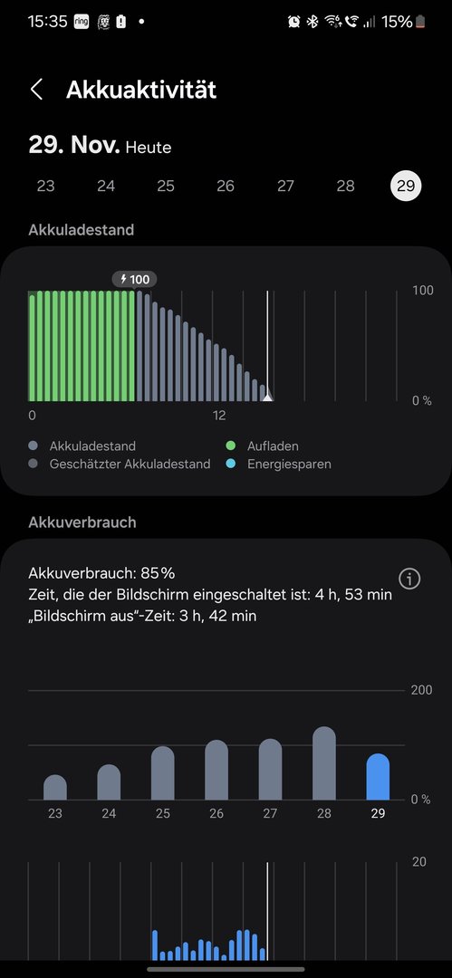

Heute morgen mit 100% gestartet und um 15:35 Uhr nur noch 15% übrig.
Screen on Time 4:53 Stunden.
Hab zwar den ganzen Tag 2 Sims aktiv und nicht immer den besten Empfang aber das ist wirklich schlecht. :1f621:
Also da stimmt etwas nicht, ist zwar nutzungsabhängig, aber da hatte ich mit meinen S24 Ultra noch vermutlich um die 40% gehabt.
Selbst mit meinen Fold 6 komme ich locker durch den Tag.

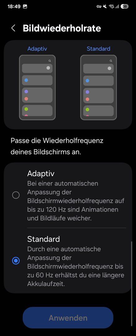

Ist die Akkulaufzeit stark unterschiedlich zwischen den 2 Modi "Adaptiv" und "Standard"?
Standard ist ja fix mi 60Hz und bei Adaptiv wird ja oft auch weiter runter geregelt. Ist dann adaptiv nicht vielleicht akkusparender?

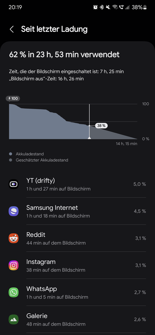

Die Akkulaufzeit dieses Geräts ist einfach nur geisteskrank...Ich kriege den Hobel einfach nicht leer 😁
