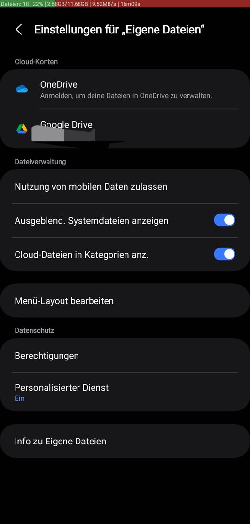

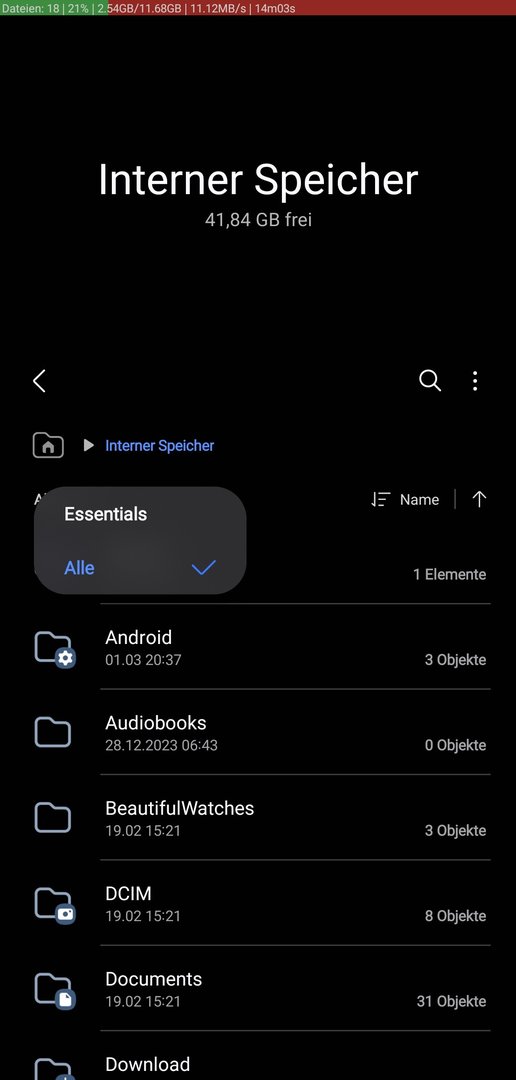

Nimm den internen Dateimanager (Eigene Dateien), stell die anzuzeigenden Dateien von "Essentials" auf "Alle", sowie in den Einstellungen "Ausgeblend. Systemdateien anzeigen" aktivieren und probiere es dann nochmal.
Reaktionen: Ragnon und WolfgangN-63

@Wicki
Danke für die Erläuterung des Vorgehens. Habe ich probiert, leider sehe ich den Ordner weiterhin nicht über das S24 Ultra.
