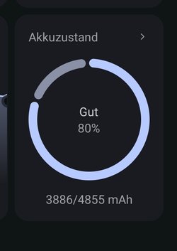

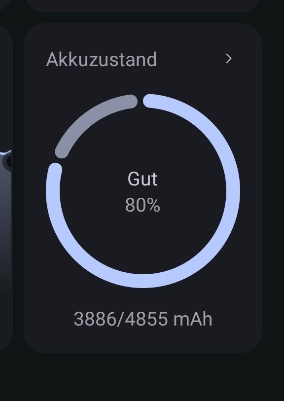

@mustibremen
Quelle?
Wohl eine der Apps zu "Messung"
Schau dir mal lieber dort einen ganzen aktuellen Ladezyklus an.
Also von <10% bis 100% + 60 Minuten.
@maik005
Battery Guru
Habe mein S24U auf 10% entladen, App installiert und jetzt auf 100% geladen
Das Bild ist das Ergebnis
@mustibremen
Was hast du mit dem Akku gemacht? :scared:
Oder ist das schon ein billig Teil aus Fernost?
@maik005
Hab ich letztes zur Einführung bei Samsung direkt bestellt :)
Bin ich wohl ein "Power"-User ? 🤣
@mustibremen
Oder die App misst Mist?
Energiesparen für die App ausgeschaltet usw?
Mal AccuBattery probiert oder das auslesen über ADB?
adb shell dumpsys battery
Accu battery zeigt das gleich an.
Hatte ich gestern probiert
ADB lese ich gleich mal aus
@maik005
was ist von der adb Ausgabe relevant?
Charge counter?
@mustibremen
Einfach die komplette ADB Ausgabe teilen.
Hab alles relevante gerade nicht in Erinnerung.
@maik005

Aha
Reaktionen: WolfgangN-63, lejockel und mustibremen
mustibremen schrieb:
mSavedBatteryAsoc: [94]
mSavedBatteryUsage: [60444]
Also lt. den Daten hätte er noch ca. 94%.
Du hast schon 604 Ladezyklen :1f631:
Rund 1,5 Ladezyklen pro Tag 🤔
@maik005
Ok
94% geht ja noch
Ja, das mit 1,5x am Tag kommt hin.
Tatsächlich hält der Akku meistens keinen Tag bei mir durch (war mit dem S23 Ultra noch anders :1f615: )
Power User?
Eher "Power"-User
