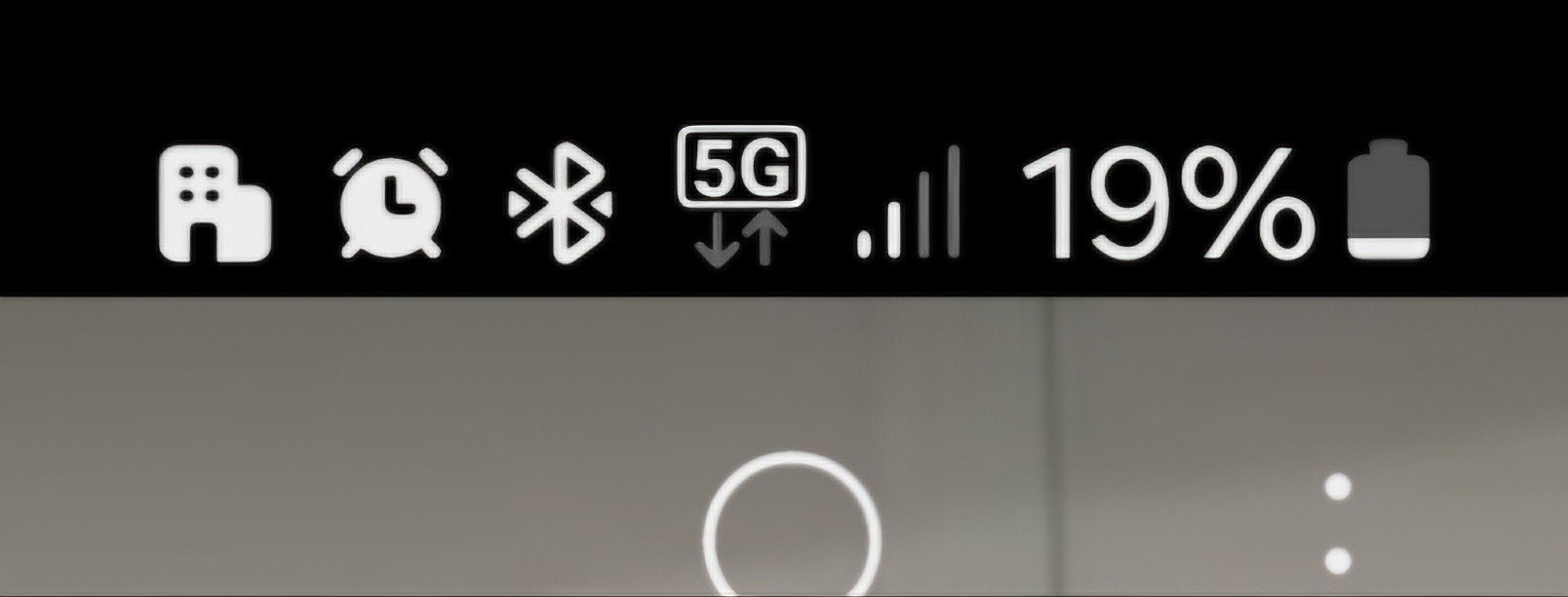

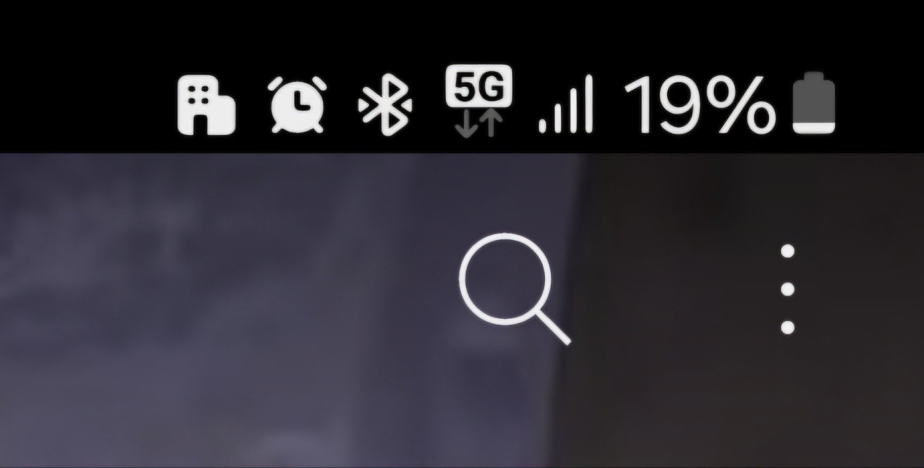

Wollte keinen neuen Thread aufmachen.
Der Empfang vom S24U ist super.
Ich habe eine Frage.
Mir ist aufgefallen, dass es 2 verschiedene 5G Anzeigen gibt.
Mal sehe ich die eine, meist aber die "Ausgefüllte".
Welchen technischen Hintergrund hat die Anzeige ? Hat es was mit der Empfangsstärke zu tun ?
S24U DTM Gerät mit Telekom SIM.

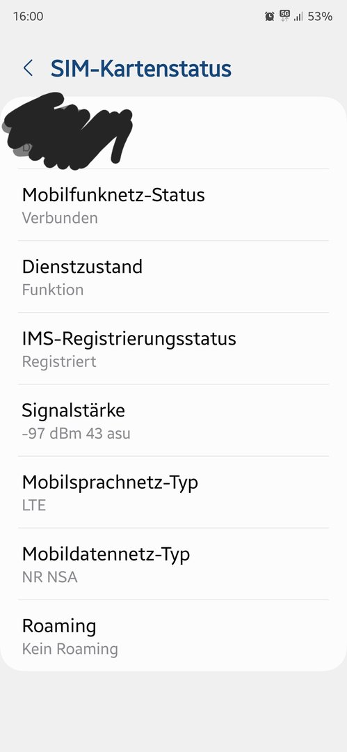

@Magic-Tinkerbell
Die Aussage ist leider nicht richtig. Daran erkennt man es auf jeden Fall nicht immer.
Magic-Tinkerbell schrieb:
@wotzefak80 u. @HCD
Das ausgefüllte 5G Symbol, bedeutet 5G Standalone,
Das andere ist 5G Non-Standalone, heißt du bist über 5G verbunden und hast eine schnellere Datenübertragung, das Kernnetz ist aber weiterhin LTE, es ist also quasi eine Kombination aus beidem.
Das kann ich widerlegen
