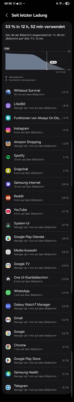

ich bin mit meinem Latein am Ende und versuche deswegen hier mal mein Glück.
Seit dem Update auf One UI 7 hat mein S24 Ultra (Software ist aktuell) einen deutlich höheren Akkuverbrauch. Bei einer Bildschirmzeit von gerade einmal 1 Stunde und 40 Minuten verliere ich fast 50 % Akku. In den Einstellungen wird aber keine klare Ursache angezeigt.
Wenn ich das Handy nicht benutze, hält der Akku einigermaßen durch. Sobald der Display jedoch an ist, ist der Akku nach ein paar Stunden fast leer. Auch der Energiesparmodus bringt keine wirkliche Verbesserung. Die Displayhelligkeit liegt dabei meistens unter 50 %.
Ich habe schon vieles ausprobiert: Leistungsprofil geändert, Bildschirmauflösung reduziert, Cache-Partition geleert, Akkuschutz aktiviert, den Akku-Booster der Good Guardians App genutzt usw. leider ohne Erfolg.
Vor dem Update hat der Akku deutlich länger gehalten.
Das Gerät habe ich im Oktober 2024 gekauft.
Vielen Dank schonmal vorab!

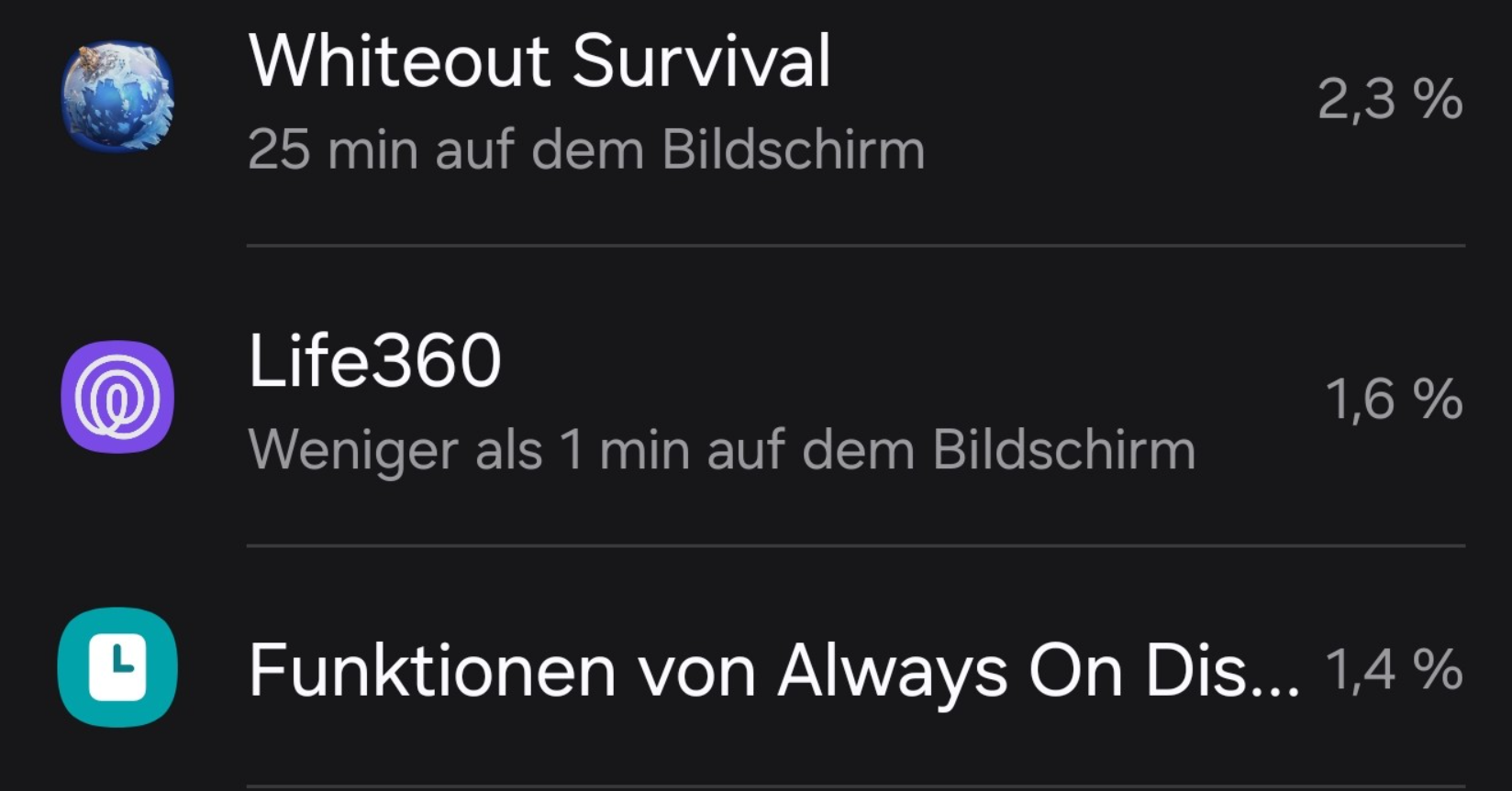

Klar wird dir das angezeigt.
Dieses "Whiteout Surfival" und "Life360" sind deine Hauptverbraucher.

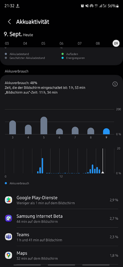

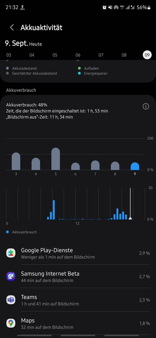

Nicht nur die Prozent-Anzeige ist etwas eigenartig - auch die "Per App Bildschirmzeit" hat ihr Eigenleben ...
Und nein, ich habe keine Apps im Multi-Window genutzt
