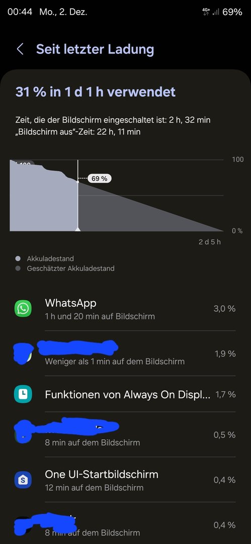

Sorry, aber nein das was der TE erlebt ist nicht normal. Solange am S24 Ultra nicht irgendwo durch ein Update was schief gelaufen ist, hat das Gerät traumhafte Akku Werte von 10 Std Display On Time oder mehr als 3 Tage standby. Siehe zb mein angehängten Screenshot.
Ich schaffe momentan bei wenig Nutzung 3 Tage und 18 Stunden Standby Zeit mit dem Gerat
Ich hatte zuletzt aber auch durch Google Play SystemUpdate solche schlechten Verbrauchswerte . Zuletzt auf dem Stand Juni oder Juli 2024. So wie der TE beschreibt. Könnte zugucken wie der Akku runter rauschte und das Gerät war ständig heiß.
Dann unter Einstellungen - Telefoninfo - Software - Google Play Systemupdates... die aktuellsze Version (Oktober 2024) eingespielt,! dann nach dem Neustart noch. Mal Wipe Cache im Recovery durch geführt und seit dem wieder traumhafte Akku Werte wie im Screenshot und ein cooles Gerät.
Seit dem ich das S24 Ultra habe, hatte ich mehrfach nach Samsung Firmware Updates oder Google Play System Updates solche Hitze und Akku Probleme wie vom TE beschrieben aber auch Monate wo das Teil wirkich einwandfreie Akku Werte abliefert. Nicht nur ich haben hier im Forum ausgibt immer wieder report zu dem Thema abgegeben. Das schlimme ist, dass ich vor dem S24 Ultra nie solche Probleme hatte mit den Vorgänger Geräten. Nur mit diesem, immer und immer wieder.
Daher ganz klar an den TE. Es ist nicht normal. Irgendwas stimmt grade nicht an deinem S24 ultra.
