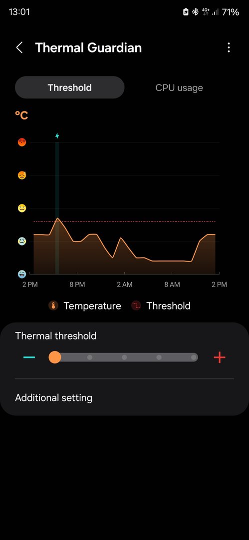

Ich konnte das Problem bei mir nun scheinbar entgültig lösen!
Nach dem ich nach den April Updates nur noch ca 1/3 bis 40 % der Akku Laufzeit gepaart mit extremer Hitze auf oben links. hatte, im Gegensatz zu dem Zustand davor, - hatte ich wirklich vieles versucht um das Problem zu lösen.
Update auf die Mai Firmware
+ Fullwipe (Reset auf Werkseinstellungen)
was die Akku Laufzeit zwar wieder verbessert hat. Aber das brauchte mich trotzdem nicht wieder auf den Zustand bis Ende April
Jetzt hatte ich vor ein paar Tagen mal über den Samsung Store, das Good Guardiens geladen, und innerhalb Good Guardians dann das Modul Thermal Guadian
Dort dem Schiebe-Regler unten auf - 2 gestellt.
Erstaunlich was das bewirkt hat. Ich habe seitdem tagelang nicht mal leichte Wärme Entwicklung gehabt und der Akku hält endlich wieder wie vor den April Updates durch mit ca 10 Stunden DOT / SOT.
Daher möchte ich jedem Hitzegeplagtem mit Akku Problem diesen Weg anraten.
Gerät Updaten, Zurücksetzen und Neu Einrichten, Good Guardians + Thermal Guardian.
Endlich mag ich dieses S24 Ultra wieder wie am Anfang

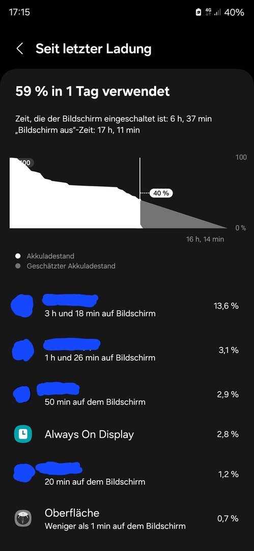

Warum hast du eigentlich auf dem Screenshot die Apps durchgestrichen? Würde mich schon interessieren welche App auf der 1. Position steht mit 3 Stunden 18 min Aktivität.

Sorry aber es geht einfach niemanden was an welche app das war. Sie nutzt aber intensiv GPS, das WLAN war durchgehend an und auf dem Display war ständig Bewegung. Trotzdem einen wirkich guten DOT wert damit erzielt.

Was bewirkt wenn ich den Treshhold Regler ganz nach links stelle? Drosselt das Handy dann eher die Leistung? (as ja eigentlich bei einem so teuren Gerät nicht Sinn der Sache wäre)

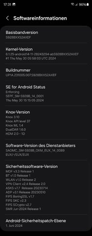

Hier der Screenshot von der software info:

Richtig, Thermal Guardian reduziert die CPU Power künftig nach Temperatur herunter. Schiebst du den Regler nach ganz links, dann wird damit bereits 2 Grad Celsius vor dem eigentlich Standard Wert begonnen, die CPU zu drosseln.
Das S24 Ultra hat mehr als genug CPU Power, du wirst keinen Unterschied merken. Ich würde ansonsten noch den Energiesparmodus einschalten, und das Leistungsprofil auf Leicht umstellen. Ich selbst benutze noch den Dark Mode um den Vorteil des OLED Displays auszunutzen. Denn überall dort wo Schwarz auf dem Bildschirm zu sehen ist, wird das Display im Grunde komplett abgeschaltet. Das Ergebnis an der Stelle ist dann Schwarzwert! Das Spart jede Menge Energie und Abwärme ein.

Super du bist auf dem neusten Firmware Stand.
War das so als du das Gerät ausgepackt hast? Oder hattest du OTA Updates erhalten und installiert?
