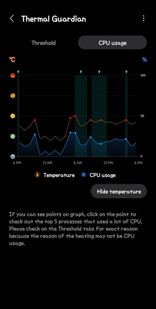

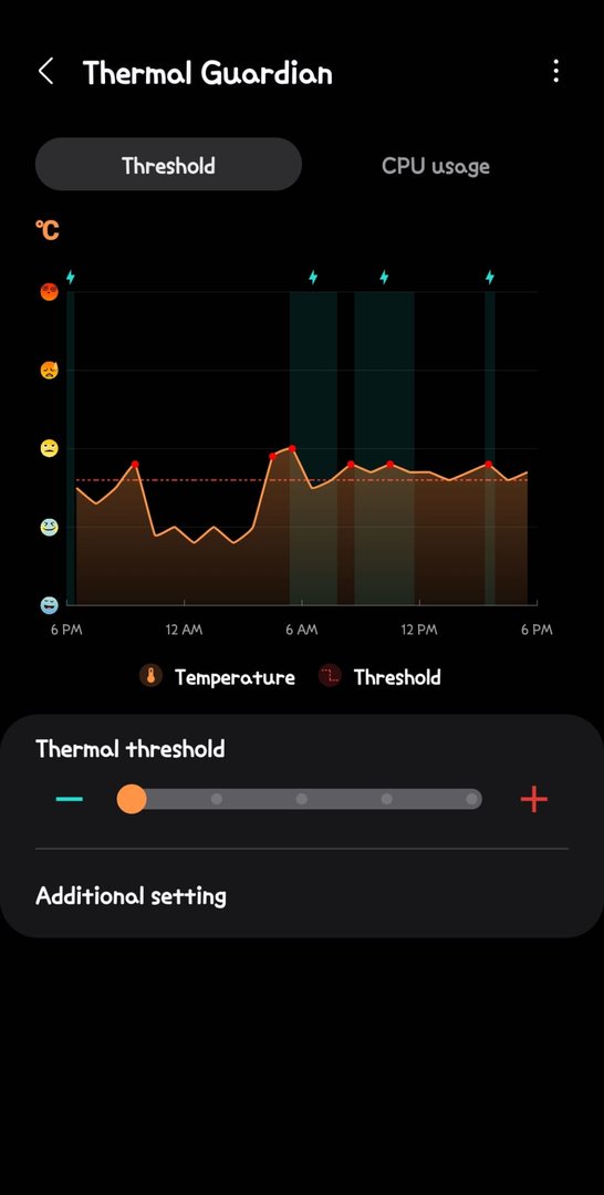

Edit: Gibt es eine gute App zum überwachen de Temperatur ohne dass die App die Leistung drosselt?
Du kannst Thermal Guardian ohne den Schieberegel zu verstellen laufen lassen. Dann hast du rein Überwachung und Aufzeichnung

@benutzer90 geh mal bitte bei dir in die
SAMSUNG Einstellungs App - Akku - Grenzen der Hintergrundnutzung - Apps niemals Standby
Und füge dort die 3 Apps hinzu
- Good Guardiens
- Good Guardiens Dienst
- Thermal Guardien
Danach gehst du über Good Guardiens in die Thermal Guardian App so das nun alle 3 genannten Apps wieder im Hintergrund aktiv sind und arbeiten können.
In Termal Guardian ruhig nur mal den Temp Regler einmal auf Standard schieben und dann wieder auf - 2 Grad. Jeweils bestätigen damit die Werte neu geschrieben werden. Dann 3 Tage warten bis Thermal Guardien das System schön angelehnt hat was zu tun ist.
Kannst auch vor dem ganzen Prozedere nochmal ein Wipe Cache durchzuführen und dann berichte uns doch bitte nochmal 3 Tagen wie dein Stand ist.

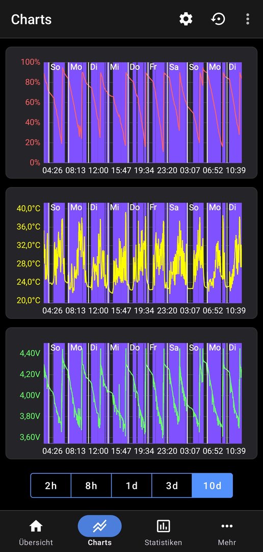

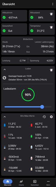

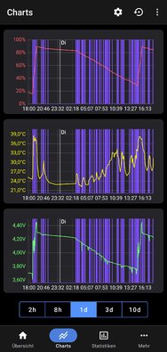

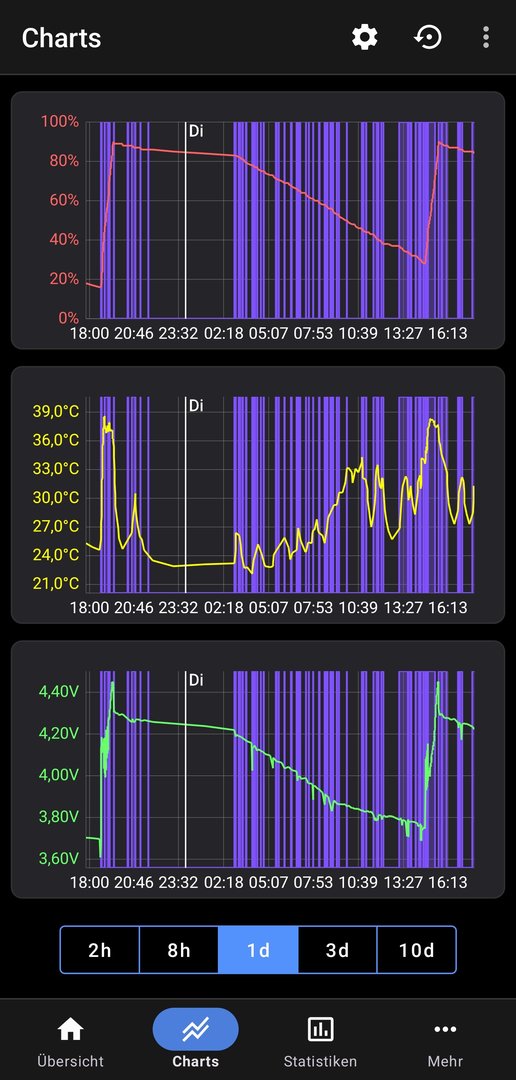

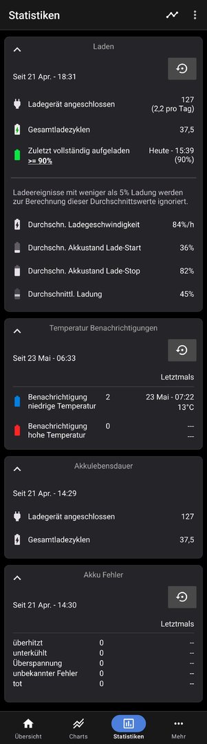

@nubash
Ich kann Dir Bamowi empfehlen.
Habe ich auch von einem Tip hier im Forum.
Temperaturanzeige in der Statusbar und nützliche Infos und Funktionen, wie Warnmeldungen bei zu geringer oder zu hoher Temperatur.
Und es belastet den Akku nicht.
Ist in den Akkuaktivitäten des Systems nicht aufgeführt.
