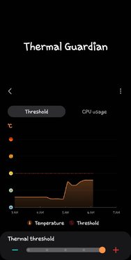

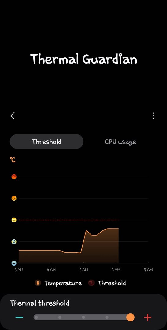

allerdings is mein jetziges blaues s24u genau wie vor 2 wochen nur das es einen neuen originalen akku hat ich poste mal einen screen von der app thermal guardian WhatsApp Bild 2024-07-09 um 06.07.51_8bfe1251.jpg

@DerStefan ja und nein abwarten muss ich e allerdings hab ich auch die nacht nur 3% akku verloren also irgendwas hatte das ding ja , sind ja die selben apps wie vorher und ich verbrauch weniger ( hab auch dual sim aktiv mit 2 simkarten vodafone und o2 )
ich denke da sproblem sollte weg sein
denn selbst nach dem einrichten beim letzen reset war das ding heiß wie gesagt neuer akku ( wo auch viel länger hält) und dazu noch keine wärme macht ein unterschied

Irgendwie jedes mal wenn nennenswerte Firmware-Updates, Google Updates oder sonstige system-relevante App Updates von System Updates über Samsung store kommen. Danach massiv Problem. Und im Thermal Guardians sieht man ja den Zusammenhang zwischen CPU Load und Hitze. Beide Linien laufen parallele. Das zeigt doch, die CPU überdimensioniert ist oder beansprucht wird.
Es kann nicht der Akku sein. Dann wäre das ein Dauerproblem und die Leute hätten diese Probleme nicht immer wieder mit Zurücksetzen und Neueinrichtung usw. beseitigt. Ein defekter Akku ist IMMER dauerhaft defekt und nicht mal Ja, mal nein.

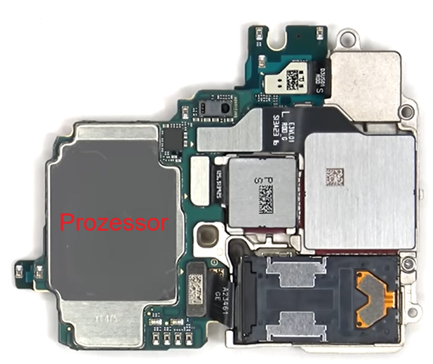

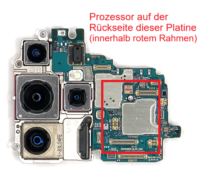

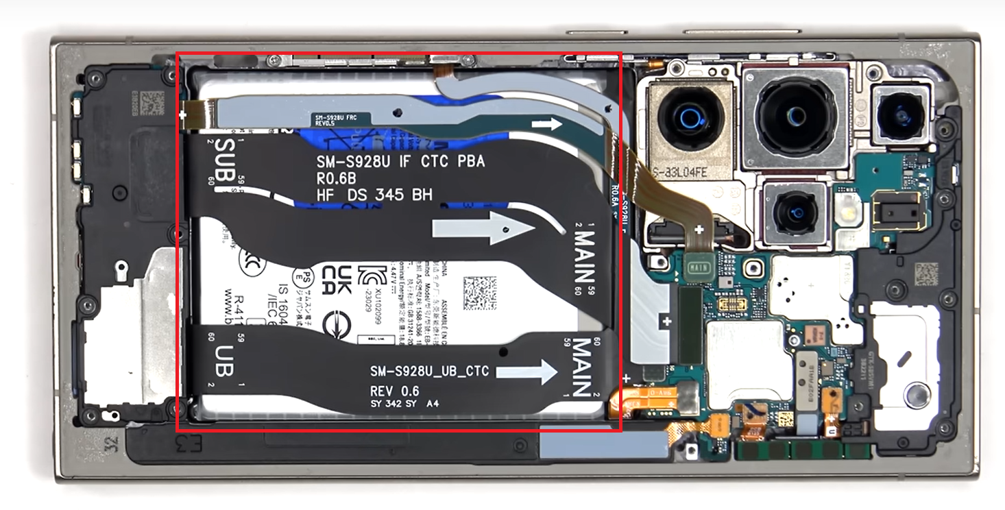

Schau mal du hast geschrieben dass bei dir im Bereich der Kamera heiß wird.
Wäre der Akku der Schuldige des Hitzeproblems, dann müsste auch dort wo der Akku sich befindet die Hitze Quelle sein. Niemand, auch du und ich NICHT, haben von einer Hitze an der Stelle berichtet wo sich der Akku baubedingt befindet.
Alle berichten von einer Hitze Quelle um die Kamera.
Ich habe daher mal ein paar Bilder für dich.
Gleich vorweg:
Die Hauptplatine befindet sich oben, oberhalb des Akkus. Sie enthält auf Ihrer Rückseite die Kameras und genau auf der selben Platine auf der gegenüberliegenden Vorderseite die CPU. Genau an der Stelle wo alle von dem Hitzeproblem berichten ;-)
Während Bild Nr. 3 die Position des Akkus zeigt wo niemand von Hitze Problemen berichtet.
Daher lege ich meine Hand dafür ins Feuer und garantiere dir, dein Problem mit der Hitze war nicht dein Akku
Diese Erkenntnis und die Korrelation mit dem Eintreten des Problems erst durch Veränderung an Software / Firmware Bestandteilen untermauern das doch nur.
