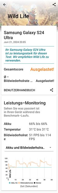

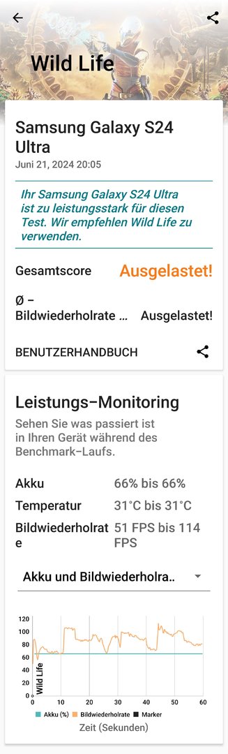

mein S24U ist zu leistungsstark für diesen Test ❓
Übrigens :
Leistungs Profil auf Leicht
@Christian1297 Eine Hülle hab ich generell drum, die Tests hab ich aber ohne Hülle gemacht. Das Gerät hab ich vorher nicht benutzt. Es war zum Zeitpunkt wo der Test gestartet ist eigentlich komplett kalt. Die Umgebung war ich sag mal normale Zimmer Temparatur. Nicht zu warm und nicht zu kalt.
Du musst als Test den Wild Life unlimited wählen.
