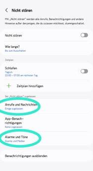

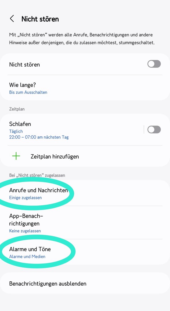

@totti1000 Herzlich willkommen im Forum! ☺️
Das lässt sich auch beim S24 genau so einrichten. Du musst nur den "nicht stören"-Modus entsprechend konfigurieren, also Alarme und Anrufe als Ausnahmen einstellen (bei Anrufe müsstest du dann natürlich "alle" einstellen).
Reaktionen: totti1000
@SSgtChrischiSo funktioniert es bei mir aber leider eben nicht. Übrigens auch nicht, wenn ich explizit eine Nummer als Ausnahme auswähle
@Joh das hat funktioniert! Danke
