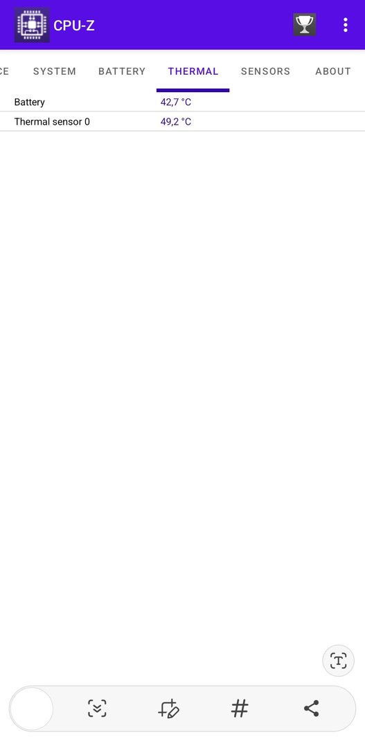

Saß heute im Café und hatte etwas per Chrome gesurft.
Temperatur schätzungsweise 24°C.
Displayhelligkeit etwas über 2/3.
5G ist deaktiviert und der "Leicht" Modus aktiviert.
Habe dann gemerkt das es schon unangenehm warm wird und habe CPU-Z installiert, dort wurde mir dann über 49°C angezeigt.
Ist mein S24 nicht in Ordnung oder könnt ihr das bestätigen?

Screenshot bitte.
@maik005
@Adonay
Ok, Akku also bei 42°C, gut.
Die 49°C sind dann wahrscheinlich in der nöhe des SoC und normal, die Kerntemperaturen gehen auch problemlos auf ca. 80°C, was normal ist.

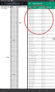

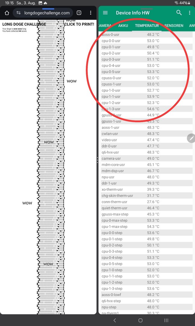

Hier eine lange Seite welche hauptsächlich aus ASCII und einem Script für "endlose website" besteht zum Test durch gescrollt. Temperaturen siehe Markierung
Reaktionen: 123245
@Skyhigh
das sind allerdings nur geringe CPU Kerntemperaturen, die Webseite braucht ja wenig Leistung.
Außerdem ist dein Akku schätzungsweise bei ca. 30 °C.
Auch nutzt du wohl kein S24, also ein nicht wirklich passender Vergleich, da es beim TE ja nicht die SoC Kerntemperatur ist.
@maik005 ich bezog mich eher auf:
Adonay schrieb:
Selbst beim normalen surfen werden Prozessoren wärmer. Liegt nicht nur daran ob sie was zu leisten haben, sondern auch daran das die vielen Kerne relativ kompakt gepackt sind. Wenn 2 was zu tun haben wird die Temperatur schnell mal höher. Bei allen sowieso.
Hängt auch mit dem Dynamischen Boost pro Kern zusammen.
Neu modische Prozessoren boosten so lange bis entweder die maximale boost-zeit, das thermische Limit oder Das Powerlimit erreicht ist.
Das äußert sich eben in höheren Temperaturen
Außerdem:
Keine Ahnung welchen Sensor CPU-Z da beim S24 ausliest. Es kann ihn ja nicht mal benennen.
Bei mir gibt's jedenfalls zwischen cpu-z und DeviceInfoHW keine großen Unterschiede. Außer das CPU-Z nicht alle Sensoren Auslesen kann
Und ja, ich habe ein Galaxy Tab S6 Lite beim Test benutzt
und wenn sie dann noch nur passiv gekühlt werden.
da hast du den Snadragon drin, da kann man ja viel mehr Temperatursensoren auslesen.
