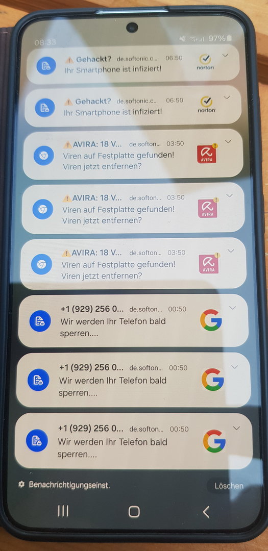

Ich habe habe von meinem alten S8 Handy,die Daten und Apps per Smartswitch auf mein neues S24 übertragen.Seitdem kommen ständig die auf dem Bild gezeigten Meldungen.Weiss jemand was ich da machen kann?

Als erstes solltest du die Internetseiten meiden, die du ansurfst. Du hast ganz einfach malware und keine viren. Du hast den Seiten erlaubt, dir aufdringliche Werbung zu schicken. Genau wie du deine Telefonnummer anscheinend großzügig in mehreren Portalen verwendet hast. Du musst die Benachrichtigungen der einzelnen Seiten deaktivieren oder komplett von chrome.
Reaktionen: Unioner86, Skyhigh und 581615
In den meisten Fällen würde es wohl schon reichen, den kompletten Cache und Verlauf von Chrome zu löschen. Zumindest mal als ersten Schritt. Danach dem Chrome jegliche Rechte entziehen, vor allem auch die Installation von Apps. Zur Sicherheit. Dann kann man den Chrome immer noch nach ein paar Tagen über Cache/Daten löschen auf "Werkseinstellungen" zurücksetzen.

@lorbast
Ganz einfach und einfacher als von anderen hier geschrieben.
In Chrome oben rechts auf die drei Punkte.
Einstellungen
Benachrichtigungen
Etwas runter scrollen zur Kategorie "Websites"
Und dort den Schalter vor "de.softsonic.com" deaktivieren.
Außerdem solche dreckigen Seiten nicht mehr besuchen!
Dann ist das Problem gelöst.
Das sind keine Viren, Trojaner, Malware oder ähnliches.
Einfach nur nervige Werbung als Benachrichtigung.
Höchstens/erst wenn du auf diese Werbung klickst und dir irgendwas installierst könntest du dir etwas einfangen.

@Angelecki das hilft nur kurz, da das Verhalten des TE das Problem ist.
Es scheint, als würde dieser die Erlaubnis zum Senden von Benachrichtigungen bei jeder Seite einfach abnicken.
Der Weg von @maik005 ist der chirurgische, der von @bananensaft die Holzhammer Methode.
Beide führen jedoch ans Ziel.
Auch wenn hier alle Nachrichten von softsonic kommen, ist nicht auszuschließen das noch mehr Seiten die Erlaubnis haben. Deshalb würde ich den Weg von @bananensaft empfehlen (bis Punkt 4) und dann nachzudenken bevor man nächstes Mal die Erlaubnis erteilt.

Der TE hat nur im Chrome einer Seite erlaubte Benachrichtigung zu schicken. Die Erlaubnis ausschalten und fertig. Wozu soll das ganze Gerät zurück gesetzt werden?
Reaktionen: Regentanz, maik005 und Lokfuehrer
Er braucht doch nur bei den Webseiteneinstellungen bei "Gespeicherte Daten" in Chrome alles, was mit "softonic" zu tun hat, zu entfernen. Dann die Seite entweder zukünftig meiden, oder sämtliche Berechtigungen (Cookies) verweigern.
