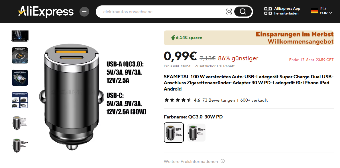

Siluan schrieb:
Ich weiß noch immer nicht worann es liegt. Den USB Stecker für den Zigarettenanzünder habe ich erworben und eingebaut.
ja, woran könnte das wohl liegen :rolleyes2:
AliExpress China-Schrott!
Sowas kauft man doch nicht bei Aliexpress, am Ende wäre ggf. durch einen defekt dieses Ladegerätes dein hunderte Euro teures Smartphone kaputt.

Siluan schrieb:
Der Adapter war die Lösung
Damit wäre das Thema eigentlich beendet und das Problem gelöst aber Maik möchte das (wie immer) wohl noch nicht einsehen:1f615:
