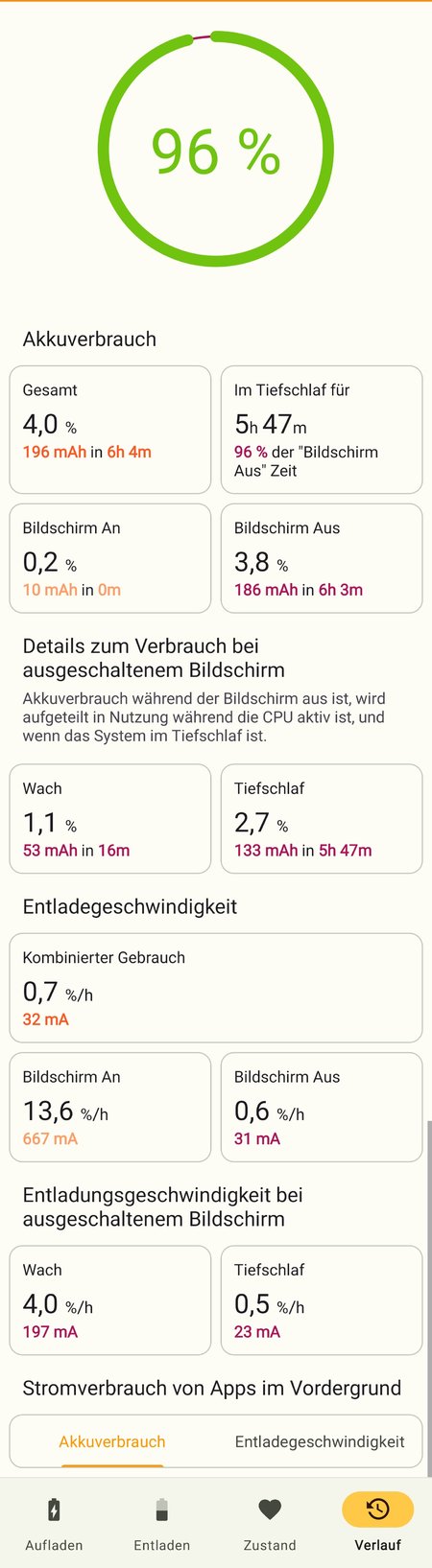

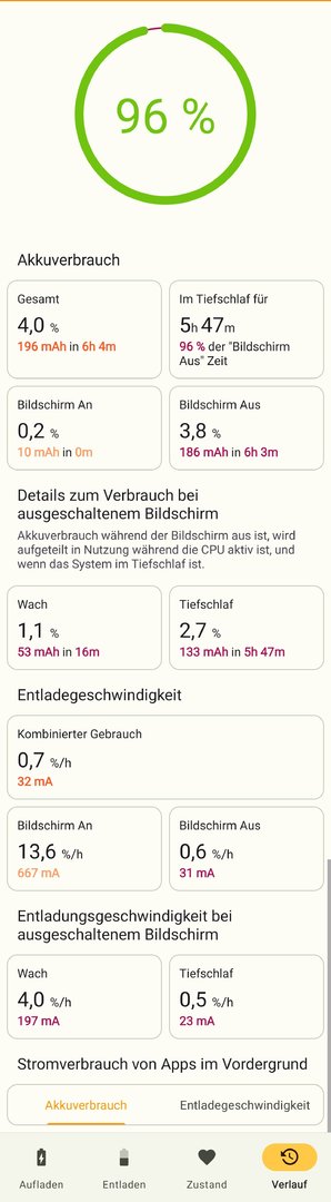

S24+ Exynos Standby mit O2 5G SA, 2 Balken Empfang. Geplant waren 7 Std., aber die App ist abgestürzt. 0,6 % ist ein guter Wert für Mobilfunk. Mit mehr Std. wären es sicherlich etwas weniger.
Mit Telekom 5G NSA hatte ich in 7,5 Std. einen Verbrauch von 1,1%
