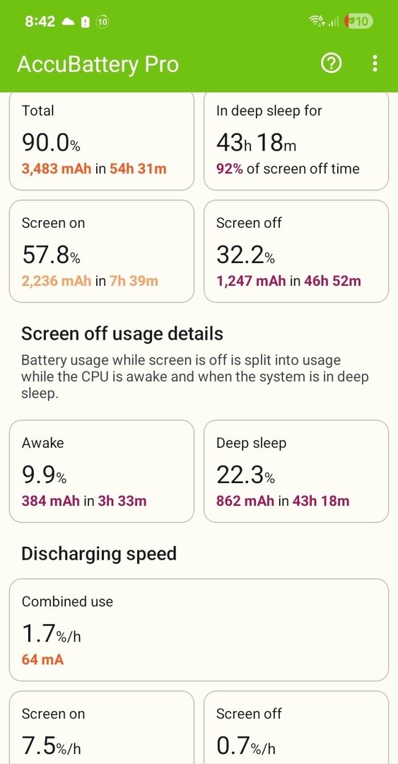

Ich bin nach den ersten Tagen mit dem S25E sehr zufrieden.
Allerdings bin ich vermutlich eher ein Ausnahme-Nutzer. Heißt: Energiesparmodus, 4G, 720p Auflösung und bei 90% der Apps wird proaktiv die Hintergrundnutzung deaktiviert.
Damit kam ich jetzt auf solide 7h39m SoT verteilt über etwas mehr als 2 Tage mit 80% Wlan und 20% mobiler Nutzung (Browser, YT, Reddit, Discord, Apple Music, bisschen Kamera).
Ich denke mit besserer Selbstoptimierung und besserem Standby-Verbrauch werden auch 3 Tage machbar sein.
Im Vergleich hatte das S25 Ultra bei gleicher Nutzung rund 3 Tage mit etwas mehr als 10h SoT durchgehalten. Was ziemlich genau den 20% Unterschied beim Akku entspricht.

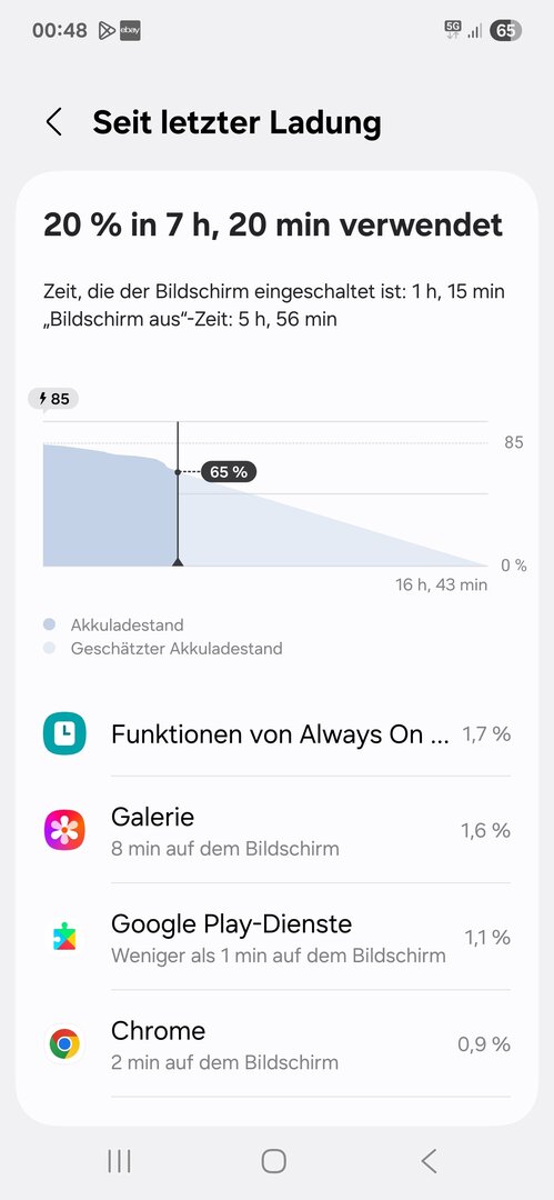

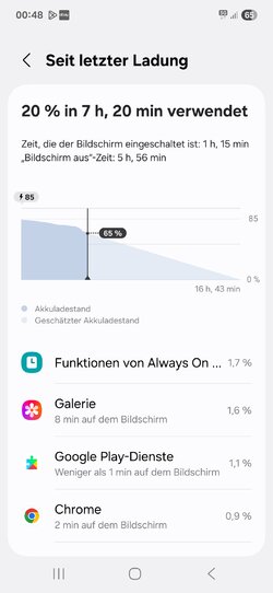

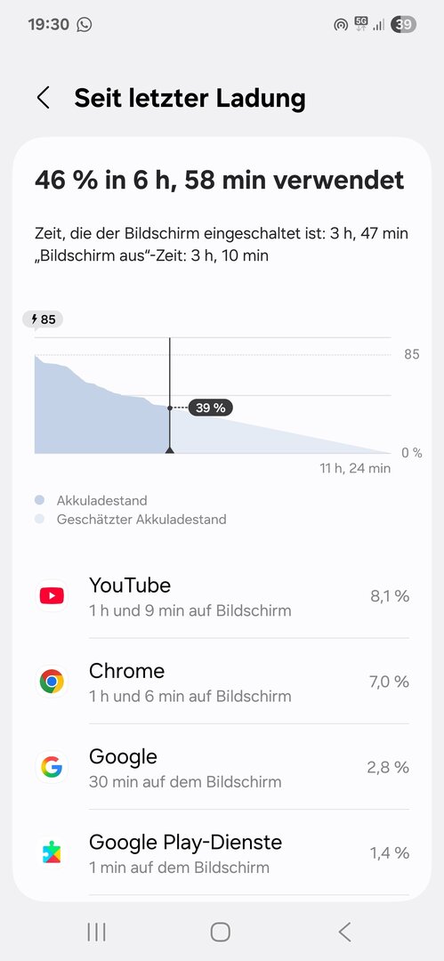

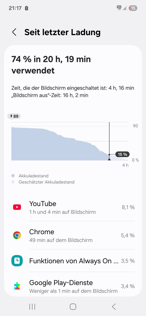

Siehe Bilder.
Ladebegrenzung auf 85 oder 90%.
- 5G, Bluetooth, GPS, UWB ist immer an
- Leistungsmodus ist auf Standard und kein Energiesparmodus ist aktiviert
- immer im Hell Mode, mit Adaptive Helligkeit, und QHD+ Auflösung
- AOD ist eingestellt auf Anzeigen ,, Für neue Benachrichtigungen''
- Grenzen der Hintergrundnutzung nicht Aktiv, keine der 681 Apps ist eingeschränkt
- mehrfach war auch der Hotspot aktiviert
Aktuell hat mein Edge bei Akkuzyklusanzahl 8 stehen (22.08.2025 erste Verwendung).
Bis jetzt bin ich zufrieden und mir war auch im voraus bekannt, das der Akku nicht so lange hält.
Ich komme vom S25 Ultra (welches noch bei mir ist).
Ich habe zwar mit dem Wechsel Akkulaufzeit eingebüßt, doch das dünnere Gerät mit dem deutlich Spürbaren geringeren Gewicht, macht die Akku Nachteile für mich wieder weg.
Jetzt kann ich auch das Gerät in die Brusttasche stecken, ohne das es großartig vom Gewicht her stört.
