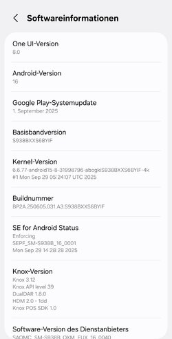

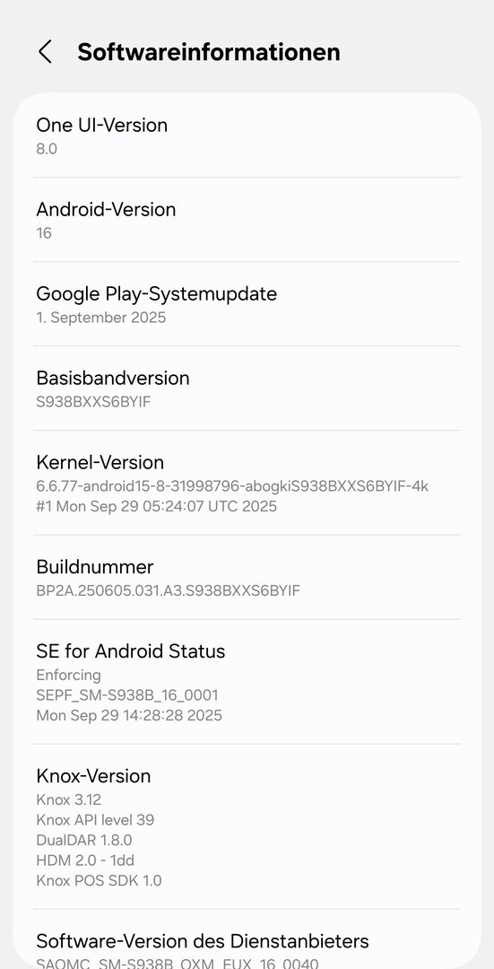

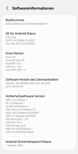

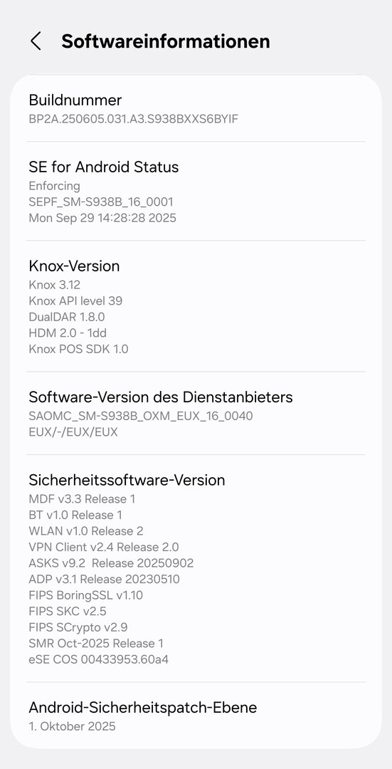

@Redcliff
Einstellungen - Telefoninfo - Softwareinformationen
Davon einen kompletten Screenshot bitte.
Gerne.
Immo eine Telekom Sim, vorher eine von Vodafone. Problem bei beiden.
@Redcliff
OK, schon mal ein originales Gerät, dass ist gut.
