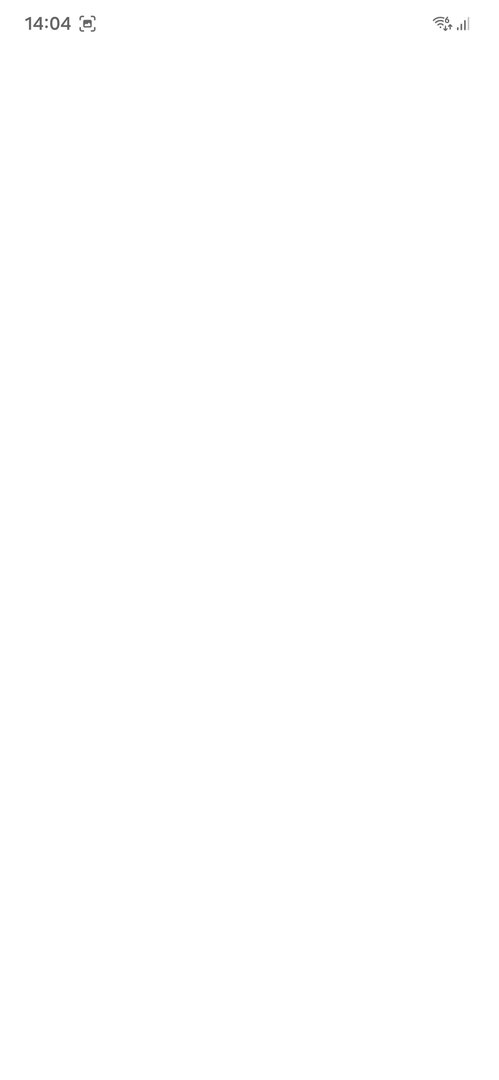

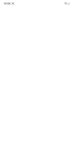

Gerade versucht komplett gelöscht und neu Installiert.Bei jetzt einrichten bekomme ich nur ein weißen Bildschirm.

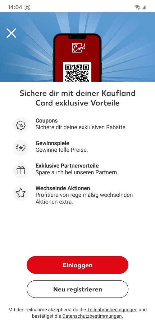

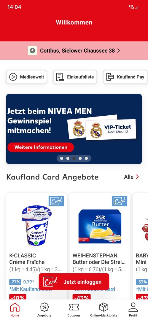

Was mich wundert ist das ich bei der Kaufland App genau das selbe Problem habe.
Gehe ich auf Anmeldung bekomme ich auch ein weißen Bildschirm und nix geht.

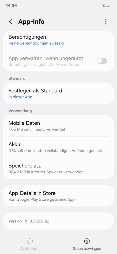

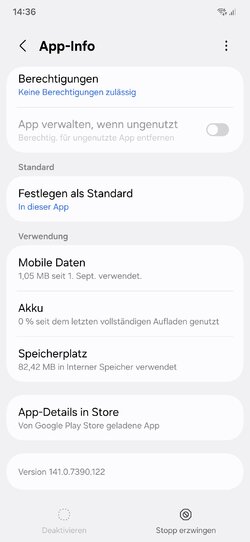

Einstellungen - Apps
Android System WebView
Welche Version hast du?
Mal dort die Daten gelöscht?
Diese
Habe da mal die Daten gelöscht und neu gestartet hat sich nix geändert,

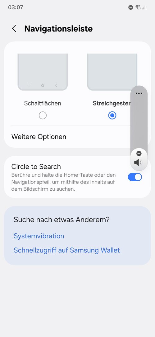

Nehme ich die wisch geste raus funktioniert auch die Kaufland App.
Sehr komisch alles...
@Benny100
Was für eine Wischgesten meinst du?
Ich muss auf Schaltflächen wechseln dann geht PushTan und Kaufland mit dem login wieder wie es soll.
Da kommt kein weisser Bildschirm mehr.
Am Launcher kann es nicht liegen weil ich auf den Orginalen Launcher wechselte und die Apps funktionierten trotzdem nicht.

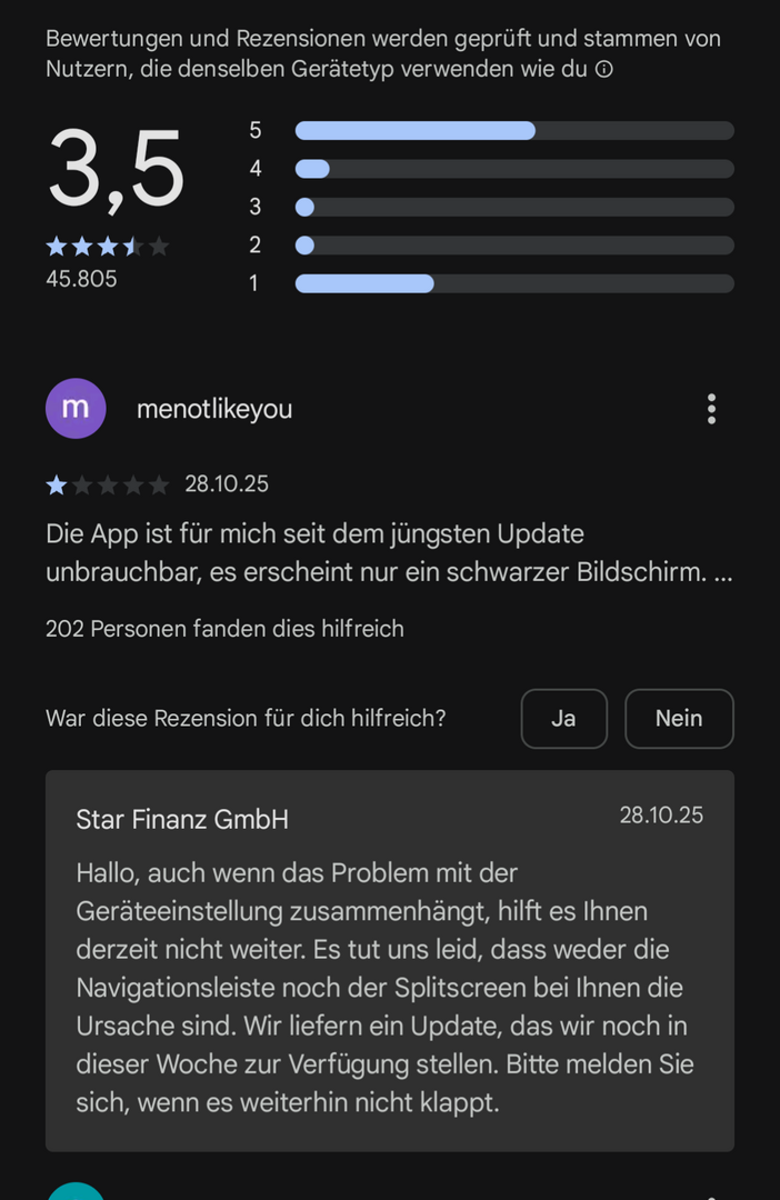

Für die Sparkasse ID-App gab es gerade ein Update...
Das Problem gibt es schon länger und angeblich ist "das Problem auch bekannt"... Das aber dummerweise schon mehrere Monate und es gibt bis jetzt keine Lösung dafür.
Nur der oben schon genannte Workaround hilft momentan:
Wischgesten deaktivieren und statt dessen so lange auf die klassische "Tasten-Ansicht" gehen, dann funktioniert es.
Ist mehr als nervig, aber im Moment die einzige Möglichkeit.
Update gab es bei mir leider keins, auch wenn ich selbst danach suche kommt nichts.
