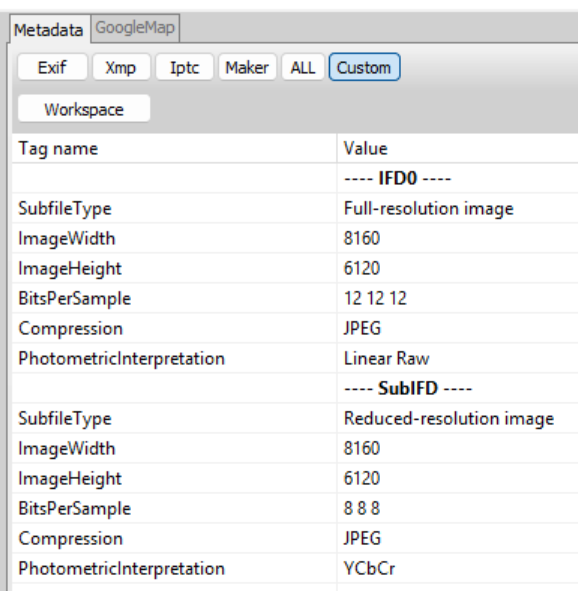

Zu den RAW Bildern aus dem Link den jemand freundlicherweise gepostet hat, hier ein Auszug aus den EXIF Daten mit speziellen Tags im Custom View der EXIF GUI:
Das lässt für mich den Schluss zu, dass es in dem DNG zwei Bilder mit voller Auflösung gibt. Einmal ein "klassische" JPEG mit voller Auflösung und mit 8 Bit Abtastrate pro Farbkanal und einmal ein JPEG mit ebenfalls der vollen Auflösung und 12 Bit Abtastrate pro Farbkanal. Zumindest das JPEG mit den 12 Bit sollte in der Lage sein einen höheren Dynamikumfang zu konservieren, unabhängig davon ob nun auch eine gewisse Art der Kompression dazu kommt. Adobe's Lightroom wird ja hoffentlich das richtige Bild verwenden, immerhin verwenden sie JPEG oder JPEG-XL Kompression in ihrem eigenen DNG Converter mit dem man diverse RAW Formate in Adobe kompatible DNGs umwandeln kann.

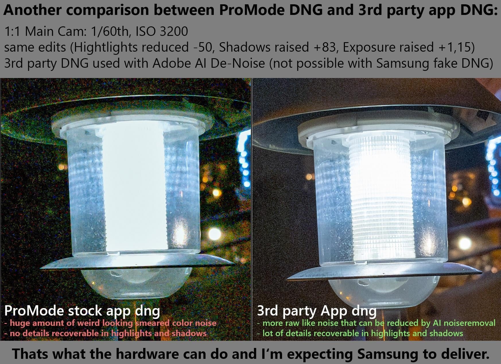

@QualityDoesMatter Ne zieh mal ein iso 3200 Bild hoch, das ist schon gut verrauscht. 16 bit ist einfach ein Indiz, klar kommen da noch andere Faktoren dazu.
Ja das Rauschen sieht untypisch aus aber es ist da, ich kann jetzt natürlich nur für den Vorgänger sprechen.
@Nichts Das ist rauschähnlich und rein auf der Helligkeitsebene. Rauschen findet auf Pixelebene statt, das ist bei dem von dir angesprochenen "Rauschen" nicht der Fall. Echtes RAW würde außerdem deutlich mehr Farbrauschen als Helligkeitsrauschen zeigen, der Grund warum das Farbentrauschen in Adobe Camera RAW und Lightroom standardmäßig immer an ist.Samsung RAWs von neueren Galaxy S Smartphones zeigen kein Farbrauschen, das ist alles bereits wegprozessiert.

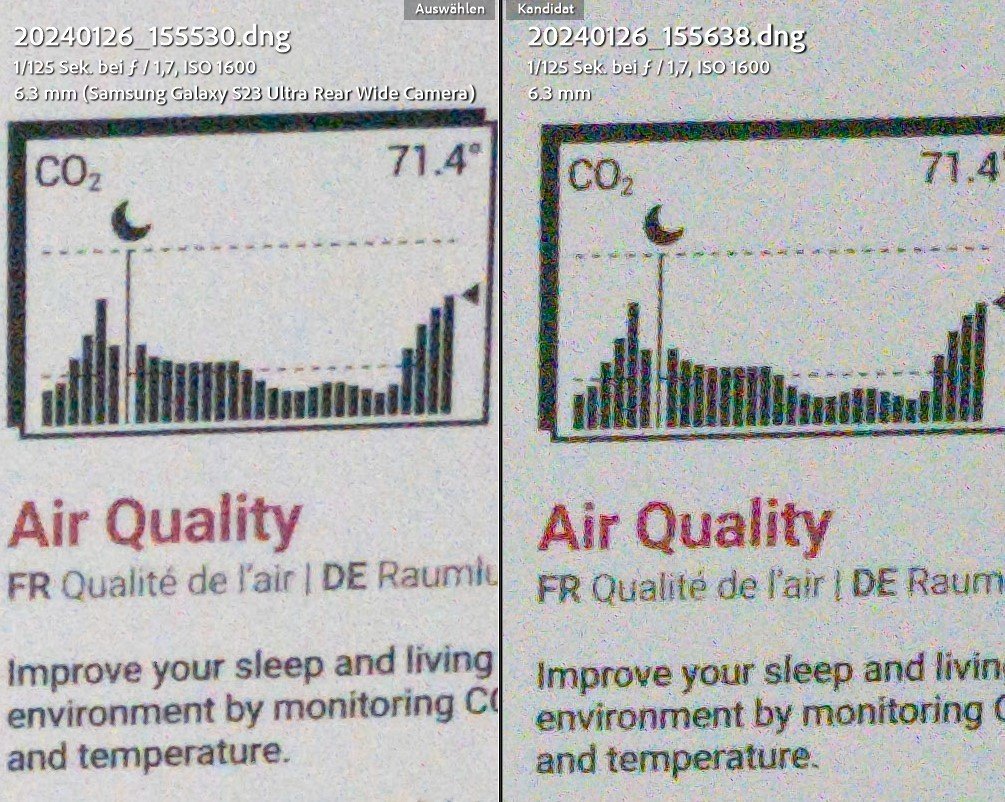

@QualityDoesMatter Also meine dngs vom S24 haben übles Farbrauschen. Was der Sensor leistet kann man ja mit ProShot schauen.
Hier, schön bunt:
Das war damals der Vergleich zwischen 23 und 24, das 24 wurde farbiger.
