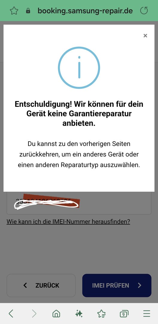

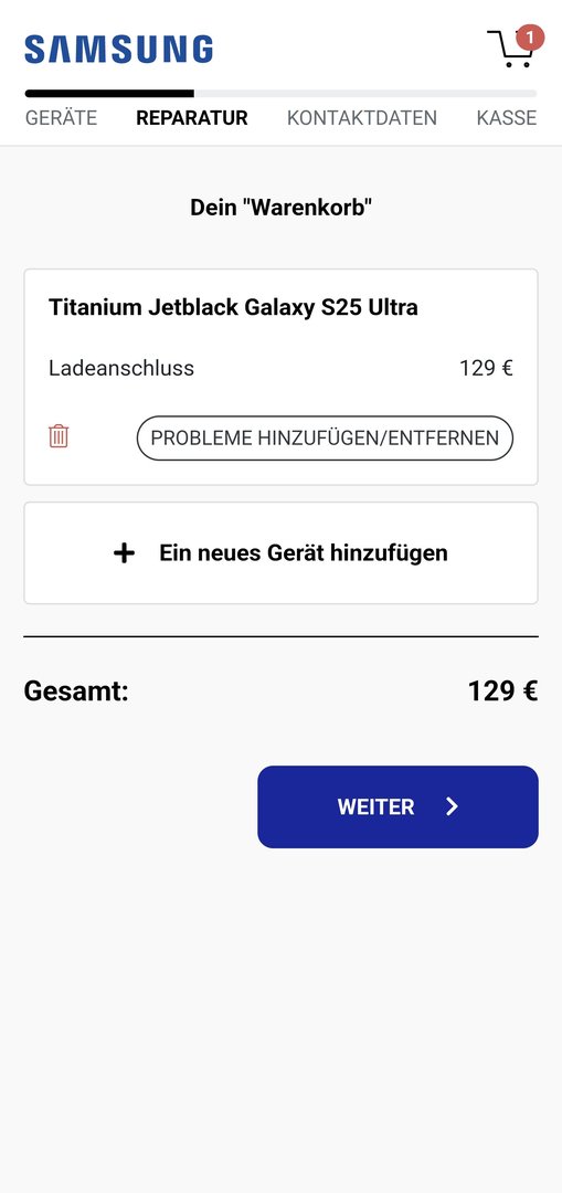

Habe gerade mal spaßeshalber eine Reparatur mit dem Bus als Kostenpflichtige Reparatur ausgewählt. Zack kein Problem. 129 euro und ein neuer Ladeanschluss. Schon merkwürdig das es auf Garantie nicht möglich ist.
Mal angenommen ich buche den repairbus samt zahlung der 129 euro - wäre es dann möglich die Kosten im Falle einer Garantiereparatur ersetzt zu bekommen?
@maik005 frag mich nicht. Wenn ich garantie auswähle sagt es das es für das Gerät noch nicht möglich wäre. Screenshot_20250418_191324_Samsung Internet.jpgScreenshot_20250418_191302_Samsung Internet.jpg
