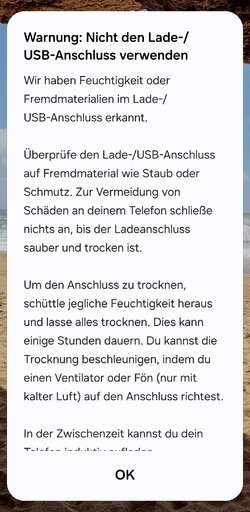

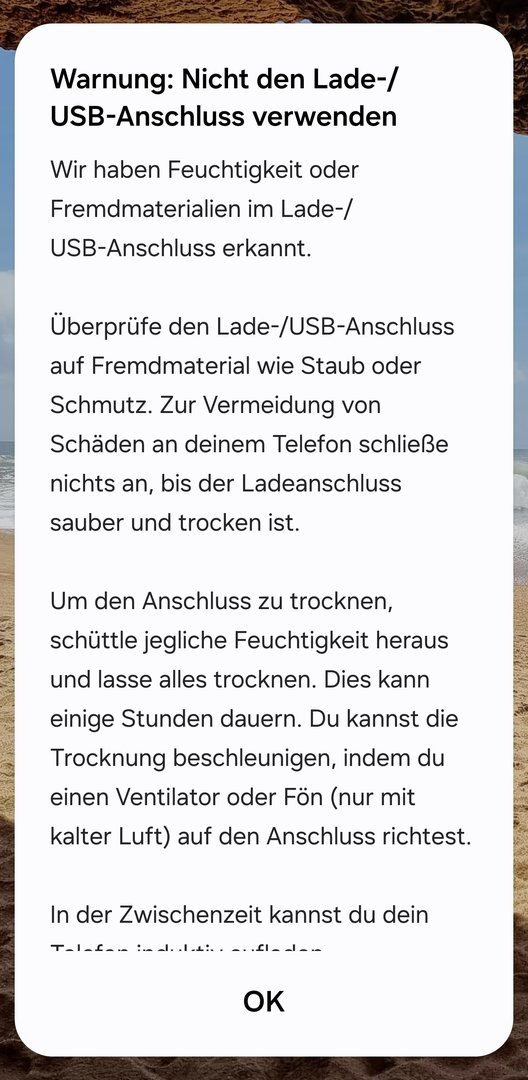

Etwas schade.. Ich muss mein s25u jetzt nach knapp 4 Wochen besitz einschicken. Ich bekomme dauerhaft die Meldung ladebuchse feucht/ verschmutzt.... sauber ist sie laden funktioniert mittlerweile nur wireless... echt ärgerlich. 4 Wochen und dann sowas. Der repair bus bietet für das s25 noch keine Reparatur an 🫡🙄

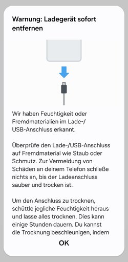

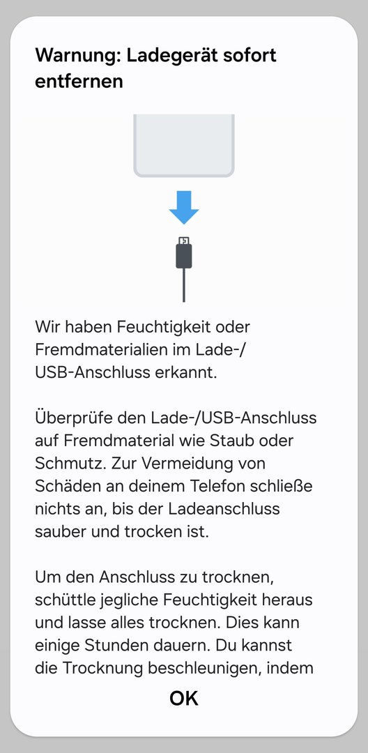

Auch merkwürdig. Jetzt ging das Laden über Nacht. Akku hat 100 prozent. Ich zieh den Stecker und zack Screenshot_20250415_082308_One UI Home.jpg

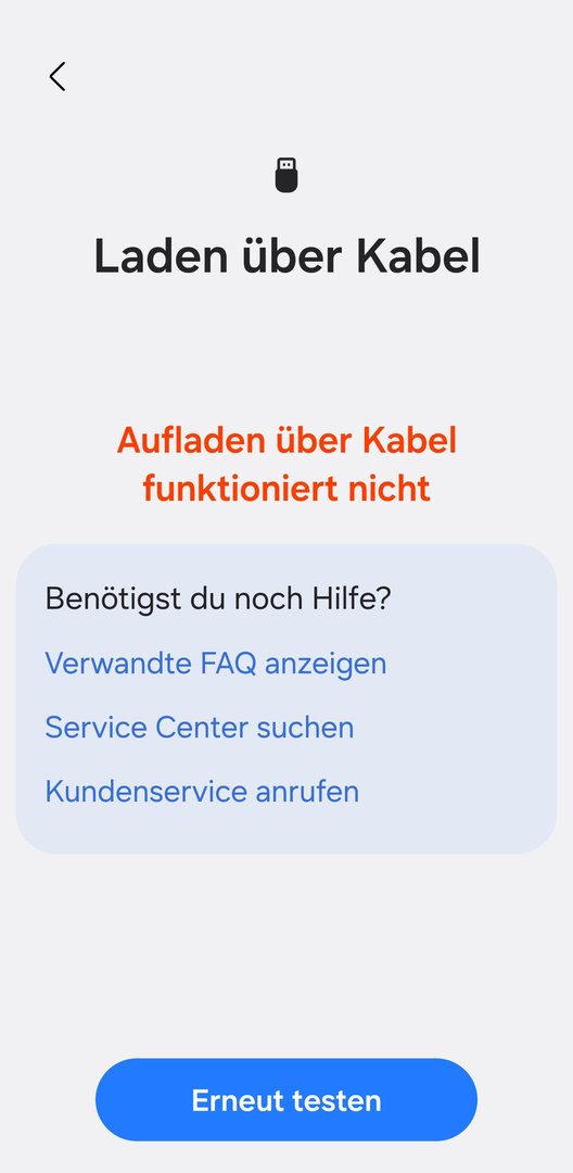

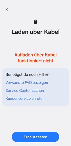

In der Members Diagnose wird mir auch das angezeigt, obwohl die Meldung nicht angezeigt wird. Also muss wohl ein Defekt vorliegen. Ich möchte das Gerät aber wirklich nicht einsenden. Ich sehe das irgendwo nicht ein. 4 Wochen alt....
