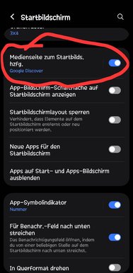

@Uhus Also das hier hast du angeschaltet oder?
Einstellungen > Startbildschirm
Wenn ja, du bist bei discover mit deinem Google Konto angemeldet und wechselst nicht zwischen Konten, als auch das Google Konto, mit dem du auf dem Gerät angemeldet bist, ist dasselbe wie bei discover?

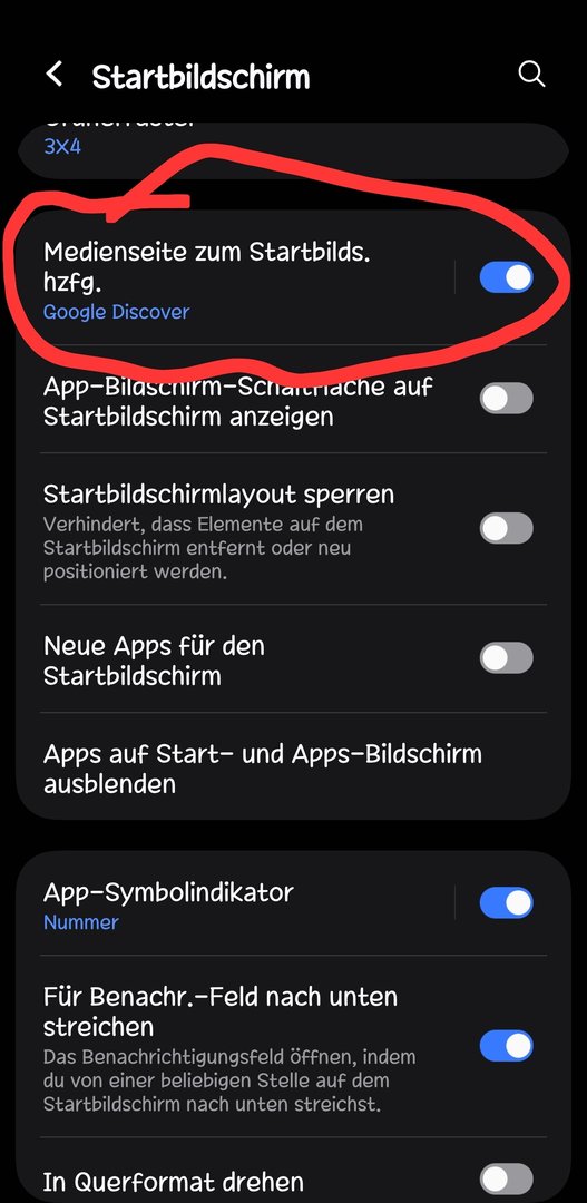

Die Einstellungen für den Startbildschirm sehen bei mir exakt so aus wie auf deinem Screenshot.
Ich bin mit meinem S25, ebenso wie mit der Google App (inkl. Google Discover), mit meinen einzigen Google Account angemeldet.

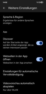

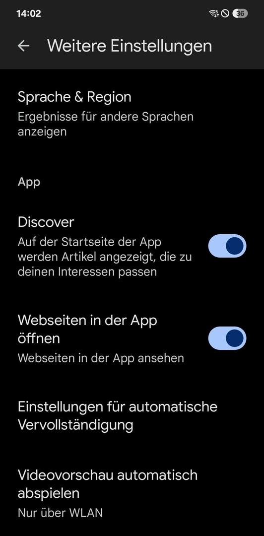

Bei meinem S25 sehen die erweiterten Einstellungen der Google App wie folgt aus:
