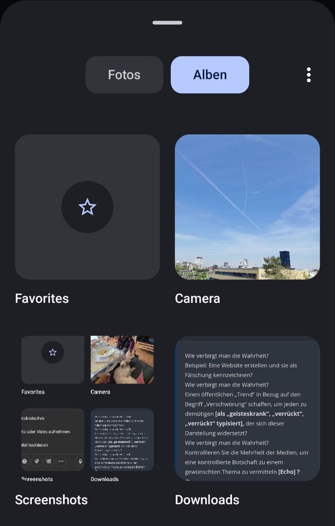

Hallo, ich bin von meinem alten P30 Pro mit Android 10 auf das S25 Ultra umgestiegen.
Ich habe nun das Problem, dass ich in Apps wie Whatsapp, oder Chrome, bei der Auswahl der Bilder nur noch die Ordner Kamera, Videos, Screenshots und Downloads angezeigt werden. Als Hinweis kommt: "Whatsapp/Chrome greift nur auf die von dir ausgewählten Fotos zu" bei den App Berechtigungen, sind bei Fotos alle vorhanden, daher verstehe ich das nicht. Wo könnte das Problem liegen?

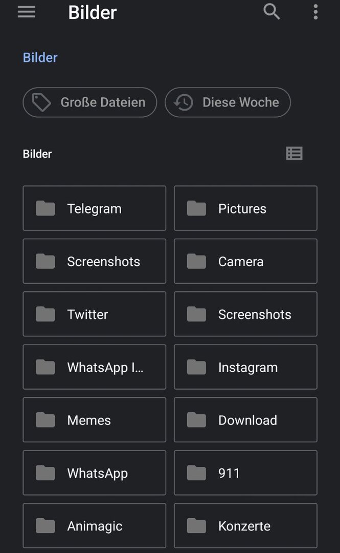

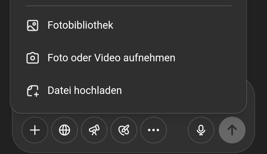

Kurioserweise, werden alle Fotos, also die letzten in der gesamten Galerie angezeigt, aber eben nicht die einzelnen Ordner (bis auf Kamera, Videos, Screenshots und Downloads) und genau die sind bei über 100'000 Foto schon wichtig.
Hier mal ein Beispiel in Chrome bei ChatGPT, zwei Auswahlmöglichkeiten der Bilder, eine geht, die andere nicht mit den Ordnern.

@DarkJustice Ich habe dasselbe Problem bei manchen Apps, obwohl ich vollen Zugriff erlaubt habe. Du kannst aber über einen "Umweg" trotzdem auf die komplette Galerie zugreifen. Auf deinem dritten Bild hast du neben "Fotos" und "Alben" die 3 Punkte. Geh da drauf und dann auf durchsuchen. Dort solltest du deine Galerie auswählen können und hast Zugriff auf alle Ordner inkl. den darin gespeicherten Fotos. Warum man diesen extra Schritt machen muss, keine Ahnung 🥴
