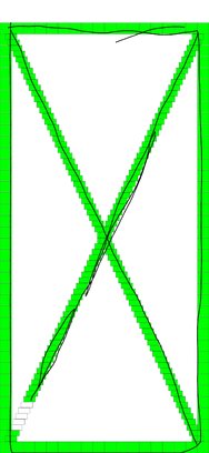

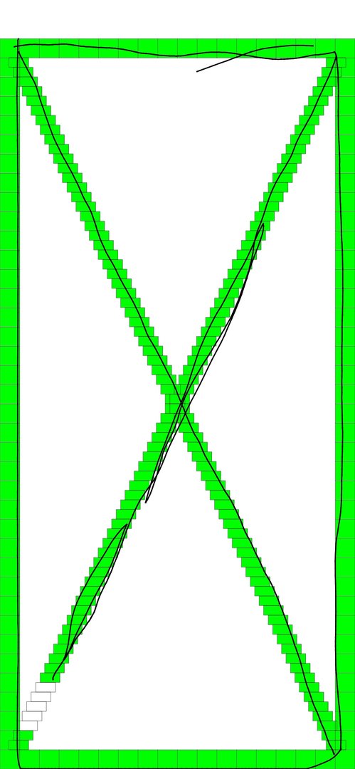

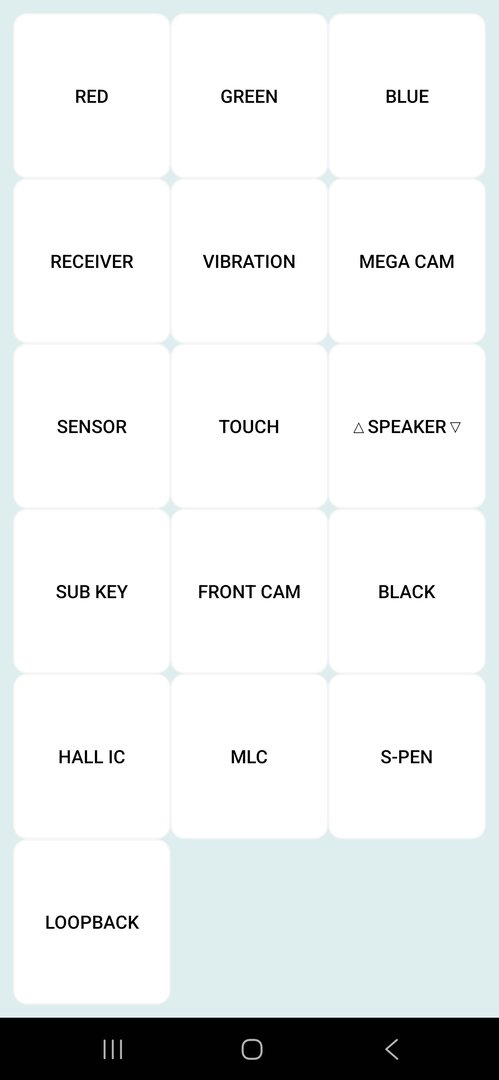

@Orginator
Testmodus schon probiert für den Tochmodus?
Einfach im Telefon Dialer das eingeben *#0*#
Screenshot_20250202_143549_HwModuleTest.jpgScreenshot_20250202_143610_HwModuleTest.jpg
Reaktionen: Daichink und Mouro
Danke aber das bringt mir nichts. Solange mein Finger auf dem Display bleibt kann ich alles Pixel markieren.

@Knick10 Mach doch mal ein Video am besten.
PS das gibt es auch in der Members App unter Diagnose
In dem Touch-Test zeigt er ja auch generell deine Berührungen anhand der schwarzen Linien an. Da hättest du mal deine Daumen-Bewegungen simulieren können (siehe Video im Anhang) wie du hoch- und runterscrollst - statt die Quadrate grün anzumalen - da hätte man anhand fehlender schwarzer Linien sehen können, ob es Aussetzer gibt bei schnellen Berührungen und könnte es sicher auf einen Hardware-Defekt eingrenzen. Hoffe, das neue Gerät ist dann in Ordnung.

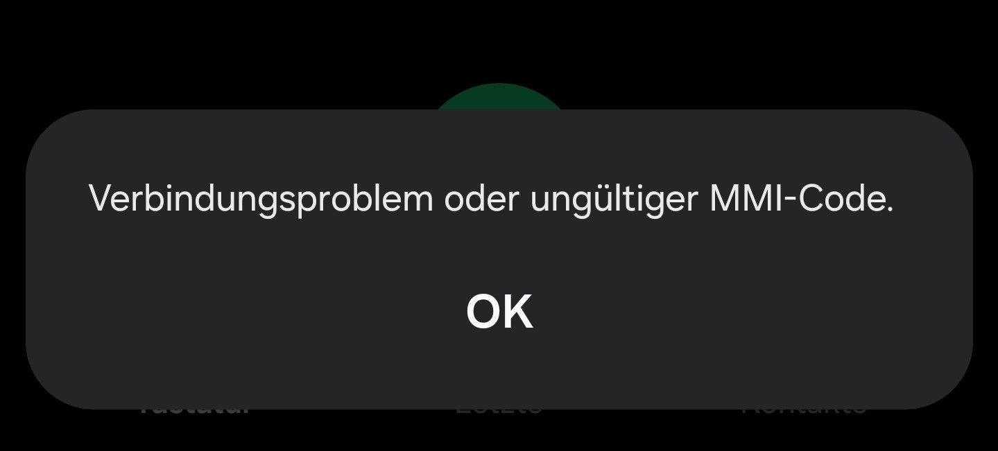

Wie genau kann ich das Testmenü ausführen? Bei mir kommt folgende Meldung:
Geht angeblich auch über die Diagnose in der Gerätewartung
@Knick10 falschen Code eingegeben?
Einstellungen -> Sicherheit und Datenschutz -> "Automatische Sperre" deaktivieren
Dann in der Telefon-App folgenden Code:
Reaktionen: WolfgangN-63
Jetzt hat es funktioniert - danke für die Unterstützung!
