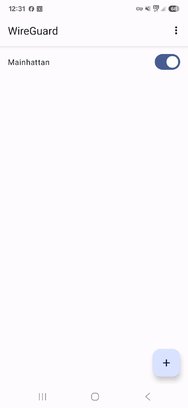

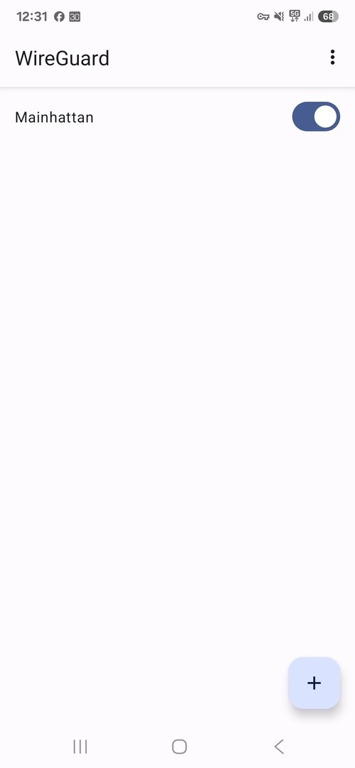

Hier einwandfrei: ich hab Wireguard installiert gerade und den QR Code gescannt, danach landet die Wireguard-Verbindung in der App mit einem Schalter. Mehr kommt da ja eigentlich auch nicht, weder ne Erfolgs- noch Fehlermeldung.
Getestet mit mobiler o2-Verbindung:
Einfach Schalter umlegen, danach hab ich beim Surfen meine IP der Fritzbox zuhause und kann auch über die o2-Verbindung in meine Heimnetz-Freigaben.
Bei mir landet da aber nichts in der App
Die Verbindung wird zwar in der Fritzbox angezeigt, ist aber nicht aktiv.
Wie geschrieben, in der App ist da nichts.
