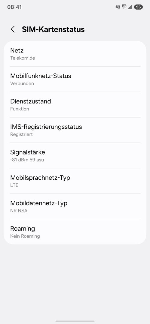

Bei mir funktioniert 5G SA überhaupt nicht mehr. Überall wo ich es vorher hatte, ist es nicht mehr da.

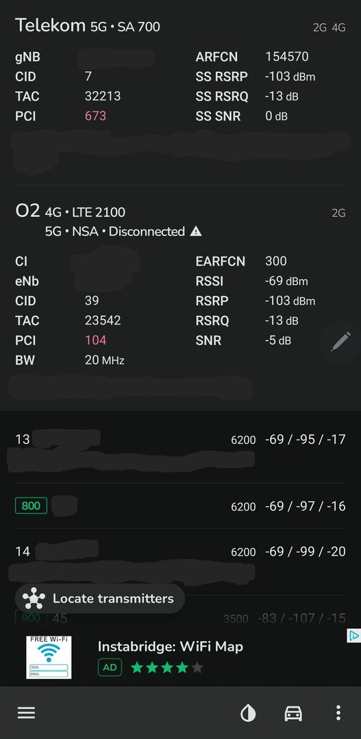

@Katzemorle welche App nutzt du?!
Das ist Netmonster
Ich gehe davon aus, das die bei denen es gerade geht Glück haben und es die Tage wieder verschwindet. Oder die Telekom es testweise zeitweilig freischaltet
@derschakal das ist NetMonster von Michal Mrocek im Playstore.
