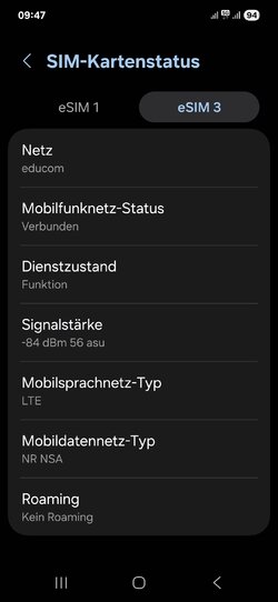

Wo kann ich das beim S25U einstellen? Bei mir kann ich nur VoLTE Anrufe einstellen und da steht als Zusatz dabei: Möglichst 4G Datennetzte für Anrufe verwenden.
Provider ist O2 und 5G SA ist gebucht und vorhanden.
@sworks
Gar nicht.
Ist automatisch aktiv, sofern es dein Netzbetreiber/Provider anbietet.
Siehst du dann z.b. unter
Einstellungen - Telefoninfo - Statusinformationen - SIM-Karte Status
Mobilsprachnetz-Typ.
Da steht dann glaub ich 5G SA NR SA
Reaktionen: sworks
Da steht bei mir NR SA
Genau, dann hast du schon Telefonie über 5G SA aktiv.

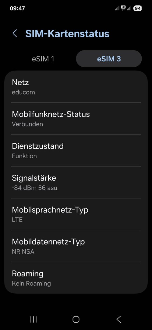

Bei mir steht auch NR NSA.
Für mich ist es auch egal ob NR oder NR NSA, oder SA, oder was es sonst noch gibt, dort steht. Daher stimme ich @NonPutoAmicus und @bbfh zu.
Reaktionen: bbfh
@Mister
NR NSA heist aber, dass du kein 5G SA hast.
Reaktionen: Mister
Auch, wenn ich weiter oben im Menü den Schalter bei: Anrufe über VoLTE - eingeschaltet habe?
Dann sollten doch alle Gespräche über das 4G Netzt stattfinden, oder?
Muss der Schalter dann ausgeschaltet werden oder spielt das keine Rolle?
Nur wenn VoNR nicht möglich ist.
Also Telefonie über 5G SA
Reaktionen: sworks
Danke erstmal für die ganzen Antworten! Wie bereits erwähnt, geht es um die Empfangssituation diese nit 5G SA merklich besser ist,aber ja solange keine Gespräche abbrechen alles in Ordnung.
@Mister Mit Educom glaub ich kommt man nicht ins SA Netz von Drei.Dies ist für Mvnos nicht vorgesehen.
Reaktionen: Mister
