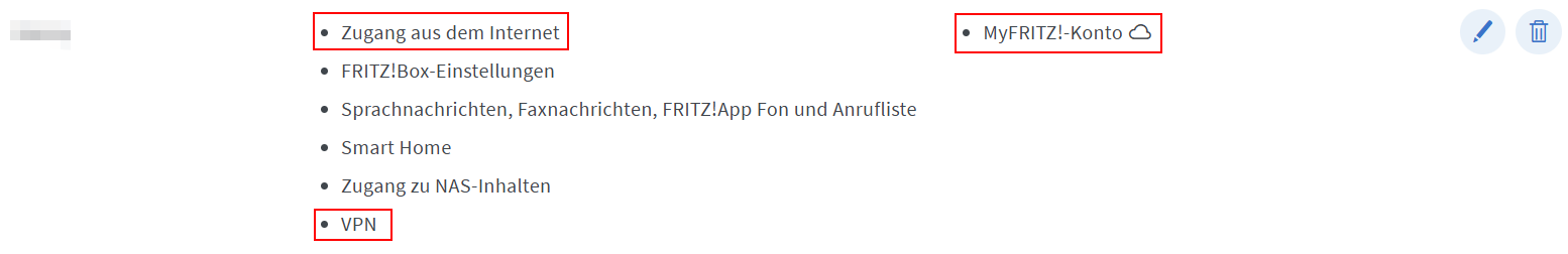

Es ist schon etwas länger her, dass ich eine VPN-Verbindung über die MyFRITZ!App selbst genutzt habe, seit es WG gibt, aber wenn dein VPN-Nutzer schon eingerichtet wurde, und diesem der "Zugang aus dem Internet" gestattet ist und ein "MyFRITZ!-Konto" existiert ...
... dachte ich, dass man in der MyFRITZ!App nur auf "Heimnetz" gehen muss und oben rechts dann einen "VPN" Schalter einfach umlegen kann. Aber ja, da braucht du fürs erste Mal wohl leider den WLAN-Zugang zuhause.
