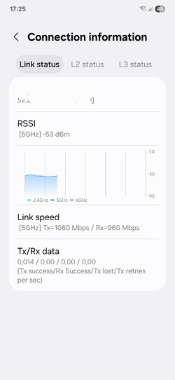

Schade - eine Anzeige der aktuellen Empfangsbitrate kann ich leider nicht finden. Unter "show Network quality info" ist es jedenfalls nicht.
Fritz WLAN App

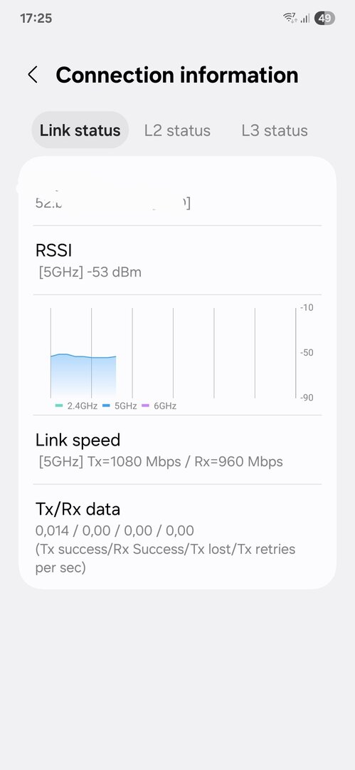

@Lobo-21 Bei mir ist die Bitrate zu sehen oder meinst etwas anderes?
Ich meinte einen ergänzenden Wert bei der Anzeige des 2,4 GHz oder 5 GHz Bandes.
Ich glaub, das ist schwer bis gar nicht möglich. Bei einem verbundenen Netzwerk könnte man das anzeigen, aber die Datenrate für Senden und Empfangen da noch hinzuquetschen, würde das ziemlich unlesbar machen, zmal die sich ja permanent ändern kann.
Für noch nicht verbundene Netzwerke ist es meines Wissens nicht möglich. Die tatsäschliche Datenrate kann erst nach dem Verbindungsaufbau angezeigt werden. Die theoretischen Phantasiewerte der WiFi Standards sind da wenig hilfreich.
Mir stellt sich die Frage, was willst mit so einer Anzeige eigentlich erreichen? Willst daran festmachen, ob du dich in dein 2.4 oder 5 GHz Netz einwählst (siehe dein anderes Thema hier)?
In den Smarthpones ist da bereits eine gewisse Automatik drin, um das beste Netz zu wählen. Dadurch, dass man ich mit einem Mobilgerät aber bewegt, ändern sich die Bedingungen fast permanent und die Automatik kann das nicht immmer perfekt anpassen.
Im professionellen Umfeld kenne ich das sowieso anders implementiert. Da wirft z.B. der Access Point die Mobilgeräte auf dem WiFi, wenn das Signal bzw. die Empfangsqualität unter ein bestimmtes Limit fällt und das Mobilgerät wird damit gezwungen sich dann wieder neu zu verbinden.

Ich meine sogar, dass ich das beim S21 schon so gesehen habe: Lange auf das WLAN Symbol klicken und dann konnte man WLAN Band und Bitrate (ankommend) ablesen. Somit wusste man sofort, welche WLAN-Empfangsbedingungen gerade vorherrschen.

Sagen wir mal so: Die angezeigten Balken spiegeln die Leistung oder Amplitude des empfangenen Signals wider, mit all den Störungen und Müll von anderen Netzen. Die Bitrate ist die vom Handy und Accesspoint ausgehandelte Signalgüte, die letztlich die Höhe der übertragenen Daten (abzüglich des Protokolloverheads) bestimmt.
