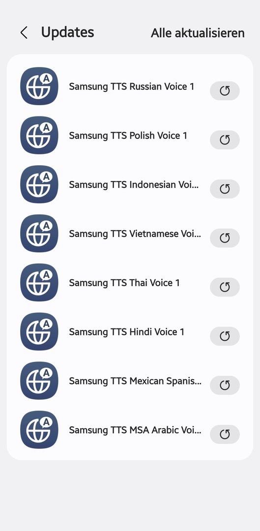

Moin, wir wurden heute diverse Sprachpakete über den Samsung Appstore zum Update angeboten. Warum? Ich benötige diese Sprachen nicht. Nach der Deinstallation waren sie sofort wieder als Update verfügabar.
Hat noch jemand solche Probleme oder eine Lösung wie ich das Problem lösen kann?

Ich habe durch Zufall gesehen, dass mein S25 plötzlich ein update von Samsung durchführte. Das Sprachpaket-update sollte eine Größe von ca. 3GB haben. Ich habe das update abgebrochen, da ich diese Sprachpakete nicht benötige. Ob das update beim nächsten Start des Phone wieder angestoßen wird werde ich morgen merken. (ich schalte meine Smartphones immer nachts komplett aus)
Wird es :1f621:
@Queeky: das war nicht die Lösung. Die Updates kommen trotzdem
Ich habe alle unerwünschten Sprachpakete einzeln deaktiviert, dann gelöscht. Bei mir ist seit dem Ruhe.

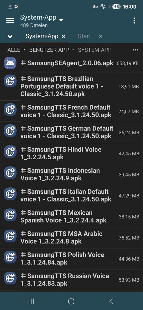

@Queeky Hmm, bei mir ist nur Deutsch und English (US) über Einstellungen > Apps zu finden.
Und in den Einstellungen > Allgemein > Sprachpakete sind diese Pakete auch gar nicht installiert.
Trotzdem all diese Sprachpakete als Update im Angebot ... 🙈?
Ha... Mit dem MiXplorer sehe ich, dass sie doch installiert sind. Siehe Screenshot
Ergänzung:
Hab nun mit der App "Hail" all diese Sprachpakete deaktiviert. Damit wird mir kein Update angeboten.
Wenn alles ok läuft, dann evtl. mit Canta deinstallieren. Ohne PC.
