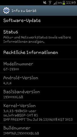

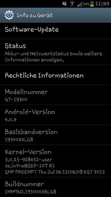

Hallo liber Kommunity, hab das problem das mein Galaxy irgendwie sich die Firmware update runter lädt und startet neu um die Aktualisierung durchzufüren aber bei etwa 24% bricht er selber ab....
Leider kriege keinerlei Hinweis was das fuer einen Update sein soll (etwa version oder änliches) und so langsam denke etwas stimmt mit mein Handy nicht... hat jemand eine idee?....
Vielen dank in voraus!!!

Schon mal mit kies das Update durchgeführt?? Hast du vll. Root drauf dann kann das der Grund sein warum es abbricht. Alternativ kannst du auch mit odin die Firmware flashen.
Ohohoh... .
Root ist keinerlei Erklärung.
Einfach per Kies oder ODIN regeln.
Ja das Handy ist gerootet, und nein ich habe Kies nicht probiert und denke auch nicht mal dran, meine Erfahrungen sind dabei so was von schrecklich dass ich es nicht benutze. Und ja an Odin hab auch gedacht aber wie soll ich dann wissen welche Firmware drauf soll?...
Oben hab ich dir die Firmware raus gesucht. Ist die letzte vor jellybean.
Ich kann dir empfehlen mit Mobileodin zu Flashen damit bleibt dir dein root erhalten.
...ich probiere es gleich aus.... ;-)
Muss ich auf was besonderes achten oder einfach "drauf klatschen"?
Der Fred wurde doch verlinkt - vorkauen ist nicht^^'
Steht alles im ersten Posting des Threads.
