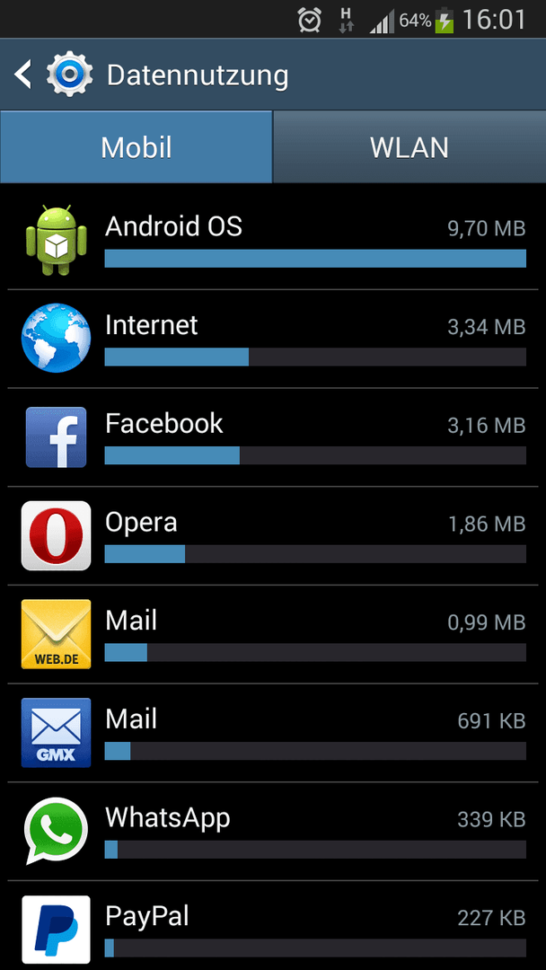

Hallo Leute,
ich habe schon seit längerem ein Problem mit android os, und zwar zieht es Daten im Hintergrung, nur im Mobilen bereich, im Wlan sind es ganz wenige.
Sync ist aus, bei den Apps sind auch die Hintergrunddienste eingeschränkt, Standort, und der ganze mist ist auch aus. Habe schon viel gelesen darüber aber noch nicht wirklich was gefunden was hilft. Habe auch schon neu aufgesetzt das handy auch keinen Erfolg.
Anbei mal ein Bild, innerhalb von 1h
