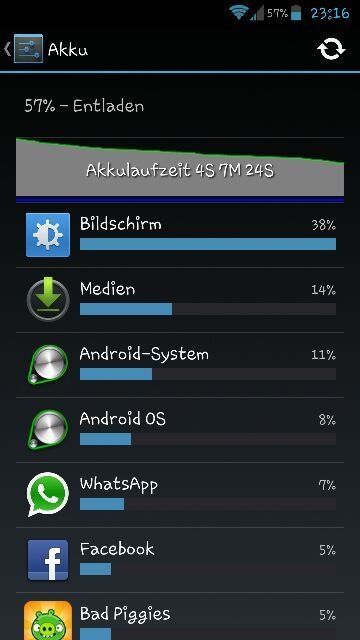

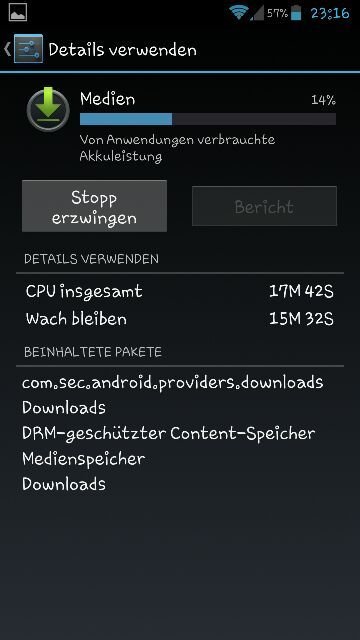

Hallo leute, hoffe ihr könnt mir mal helfen
Seit paar tagen sehe ich in der akku verbrauchs ansicht "Medien" an 2ter stelle nach dem display. Was eigentlich nicht sein kann :/
Was muss ich machen um das wegzubekommen??
Habt ihr sonnst noch welche tipps?
Meistens schaff ich ne akku laufzeit von 8-10std bei 4std display zeit :D

Lad mal auf 100% und schau, ob das morgen/übermorgen nicht von selbst weg ist. Ich denke der Medienscanner hat nur Deine Mediendateien auf der Speicherkarte indiziert. Und 15 Minuten von 4h finde ich jetzt noch net so schlimm.
Rob

Ja aber das ist nun jeden tag drinnen?? Seit ca ner woche? Davor wars nie.
Und akku wird täglich aufm100% geladen :/ hmmm..
Mfg

Hmm, Du könntest mal ein BetterBatteryStats Log machen, oder mal Deine Speicherkarte an den PC anschließen, und die Datenträgerüberprüfung rüberlaufen lassen.
Alternativ die Daten von der Speicherkarte sichern, die Speicherkarte neu formatieren und die Daten zurückkopieren.
Aber evtl. ist das auch ein Bug in dem ROM?!
Rob

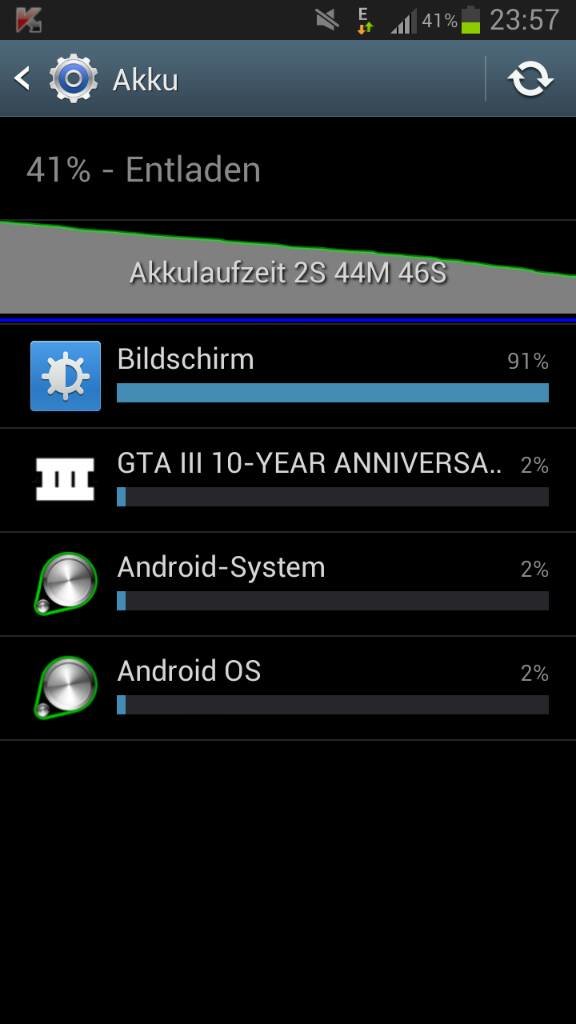

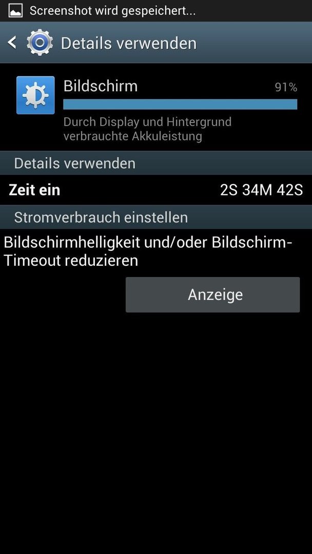

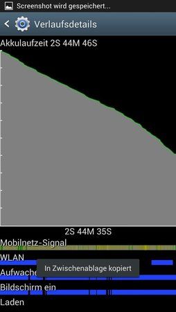

Der ursprüngliche Beitrag von 00:42 Uhr wurde um 00:43 Uhr ergänzt:

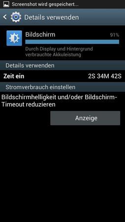

Zekene schrieb:
Sieht aus, als wäre Dein Bildschirm permanent an... ?!
Dann ist der Verbrauch durchaus normal.
Rob

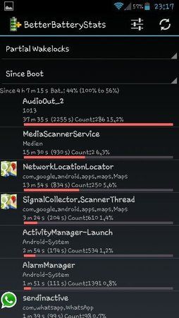

Hier der log.
http://db.tt/KRCdSa97 bin per handy on kann deshalb nicht aufs forum rauf laden.
Speicherkarte prüfe ich am nachmittag
Mfg
