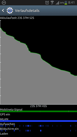

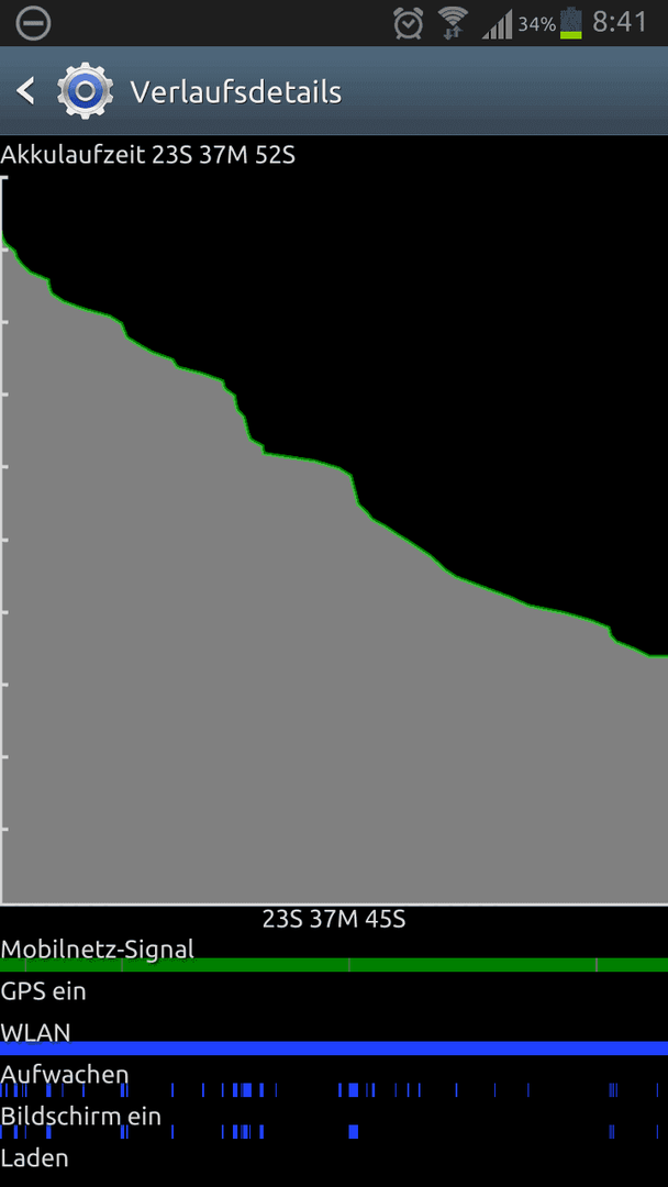

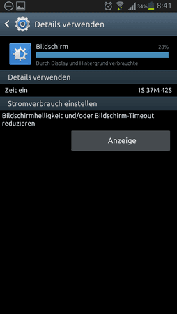

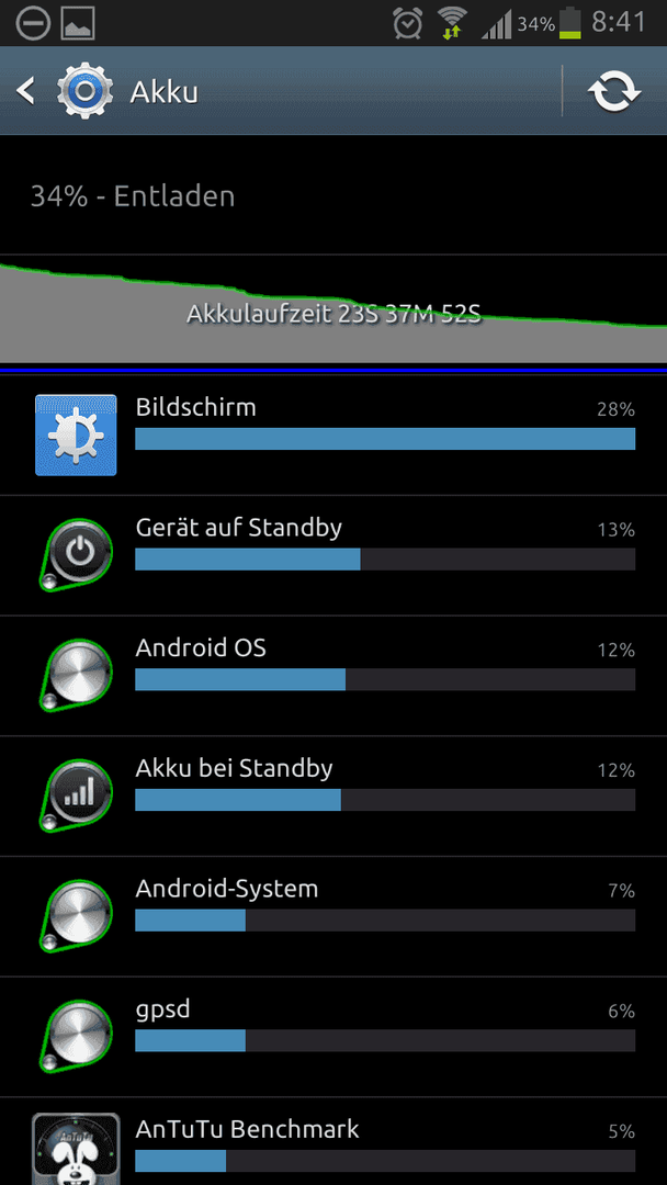

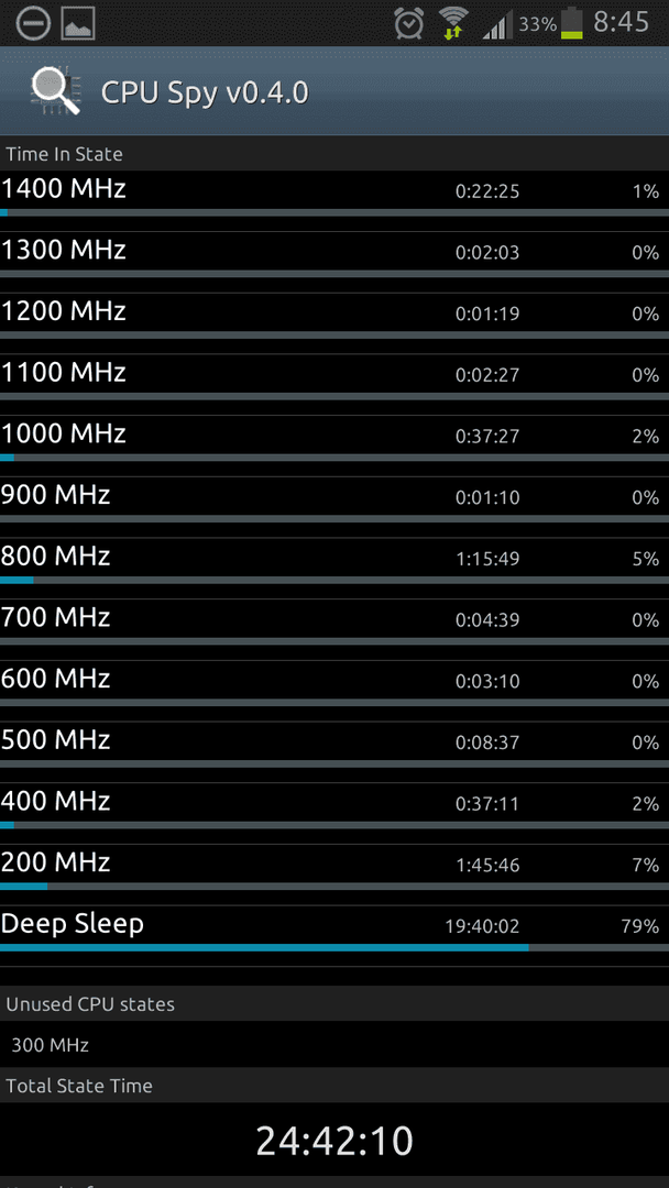

Ich hab seit 2 Tagen JB drauf.
Kann aber bis jetzt nichts negatives sagen.
Wieso unterscheidet sch die Zeit vom Verlauf und CPUspy
