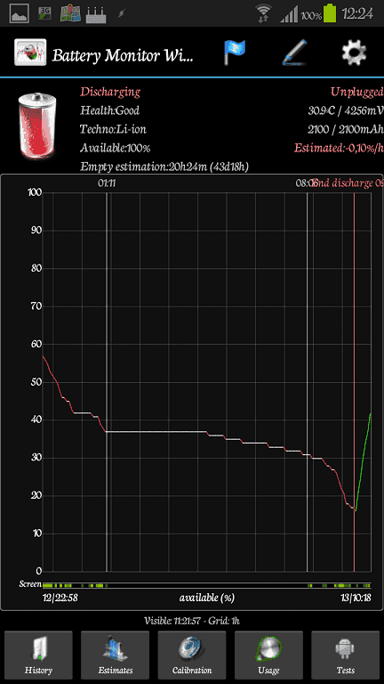

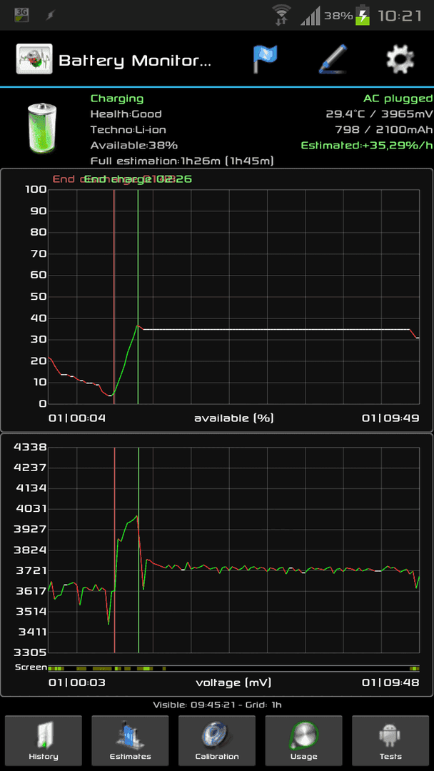

EDIT: Und ein zweites Beispiel:
Ich habe gerade über 6,5h ein BBS Dump mit "0%" Verbrauch erstellt, während das S3 mit 3G online war. 6,5 Stunden mit 3G online verbraucht bei meinem S3 aber mehr Strom als 0,15%/h (0,99%/6,5h), was ich aus verschiedenen früheren Messungen sicher weiß.
Also kann es in diesem Fall nur daran liegen, daß ich das Handy kurz vorher geladen (starke Stromzufuhr), dann einmal neugestartet (starker Stromverbrauch) und es dann nochmal genutzt habe (leichter Stromverbrauch). Dieser nichtgleichmäßige Stromverbrauch führt dann dazu, daß der Fuelgauge Chip etwas ungenau ist. Ich schätze mal die Prozentanzeige kann in so einer Situation 1-5% daneben liegen. Jetzt muß sich die Prozentanzeige erst mal wieder an die realen Prozent angleichen. Wenn ich dann aber in der Situation eine BBS Messung mache, kann es eben sein, daß der Standbydrain in %/h eben überhaupt nicht stimmt.
Das heißt, wenn man eine BBS Messung macht, in der man erwartet, daß in dem aufgenommenen Meßintervall der Prozentanzeige nur um wenige Prozent fällt (ich sage mal 1-5%), dann sollte man den Fuelgauge Chip dahingehend unterstützten, indem man vorher eine Weile lang halbwegs gleichmäßig einen leichten Stromverbrauch hat. Wenn man das Display an hat und "leichte" Arbeiten durchführt oder das Handy einfach nur mit angeschaltetem Display liegen läßt, und die Prozentanzeige dabei um zwei, drei Prozent gefallen ist, dann sollte sich der Fuelgauge Chip auf die Situation "leichte Stromentnahme" eingependelt haben und relativ genau sein.
Wieso der Fuelgauge Chip hier ungenau war, kann man sich im 2. Screenshot anschauen. Der Chip bewertet ja wirklich nur die Spannung vom Akku. Durch das Laden steigt sie schnell, wenn man das Netzteil abzieht, fällt sie erst mal wieder schnell. Es ist irgendwie klar, daß es ein bißchen (1-3%) dauert bis sich der Fuelgauge Chip wieder auf die neue Spannung (Prozentzahl) korrekt eingependelt hat. In meinen Fall dauerte das Einpendeln jetzt aber 6,5h, da in der Zeit so wenig Strom entnommen wurden.
Nur wie gesagt, ist damit in diesem Fall die gesamte BBS Messung hinfällig. Hier fällt aber hingegen noch auf, daß 0% (also ein Verbrauch von unter 0,15%/h) unter diesen Bedingungen einfach nicht sein kann.
Schlechter ist es, wenn man z.B. einen realen Verbrauch von 1%/h hat, aber durch so eine Meßungenaigkeit jetzt auf 0,5%/h kommt, und man diese "Ersparnis" irgendeiner Konfigurationsänderung zuschreibt. Dann zieht man nämlich absolut die falschen Schlüsse.
Das Einzige was hier hilft ist, für eine Konfiguration mehrere BBS Messungen zu machen, und den Durchschnittsverbrauch zu nehmen.

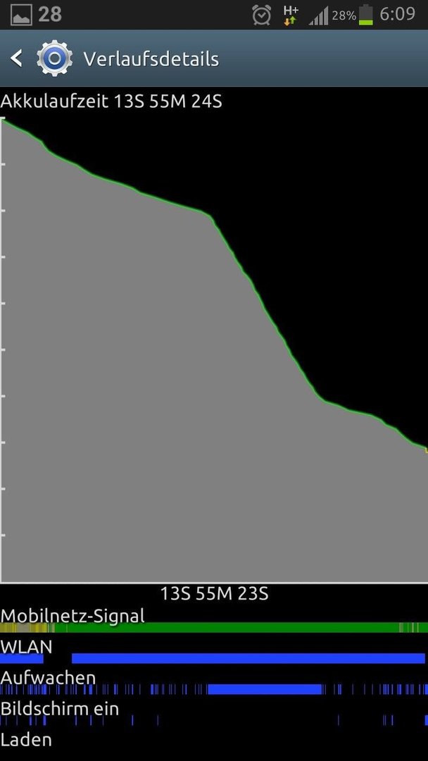

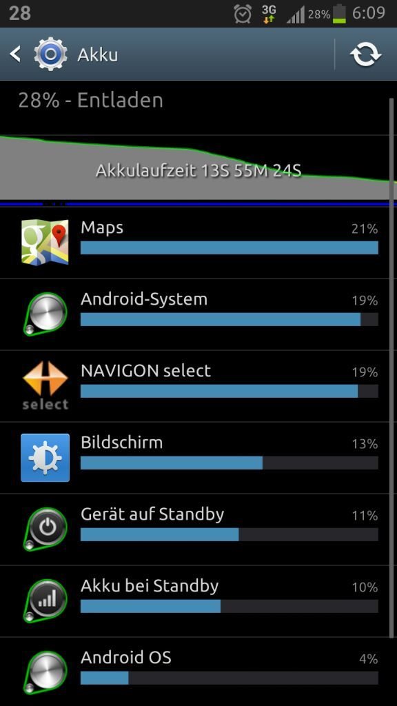

Heute nacht zwischen 23:00 uhr und halb 3 am akku genagt?
War es maps?
Oder navigon?
Ich hane übrigens in der zeit geschlafen und mein handy lag wie jeden abend auf meinem Bett
War bei mir genau das gleiche heute Nacht! Hat jemand eine Idee, was da los war?
Gesendet von meinem GT-P5100 mit Tapatalk 2
Bei mir auch.
Von 90% auf 45%.
Habe gestern aber auch die Gelee Bohne OTA installiert.
Hoffe, dass das nicht der Grund ist.
Ich glaube da irgendwas mit Maps gelesen zu haben. Mein Wecker hätte beinahe nicht geklingelt da mein Akku in der früh nur noch 3% hatte. Abends mit 50% hingelegt und in der früh beinahe leer.
T3O schrieb:
Moin
War es maps?
Oder navigon?

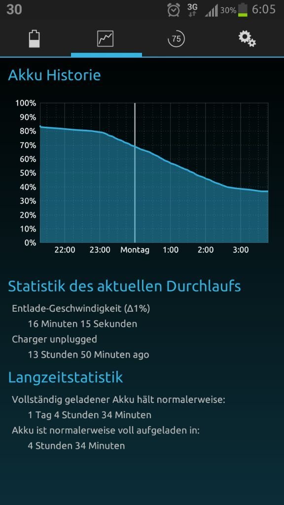

Bei mir auch. Von 100% auf 65% runter in 6 Stunden. Sonst 5%.

wie heißt die App vom linken Bild ? Danke
